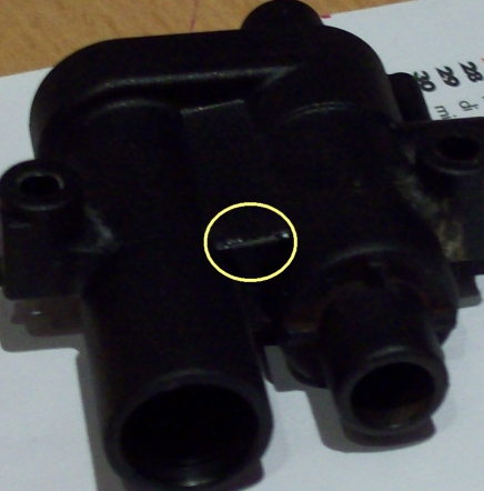

      Ich habe den Übeltäter! :thumbsup: :thumbsup: :thumbsup:
      Der Ventilblock hat einen Spritzgussfehler. Da sind 2 Schichten Kunststoff, als wie wenn das Teil aus mehreren Teilen zusammengegossen bzw. gepresst wurde. Und genau da bläst es. Konnte es unter Wasser nachvollziehen nachdem ich mit einem Druckschlauch reingepustet und alle anderen Öffnungen zugehalten habe. Siehe da - es stiegen Bläschen auf. Ausserhalb vom Wasser konnte man es dann auch zischeln hören. Man muss aber verdammt stark pusten. An der im Kreis sichtbaren Stelle und genau gegenüber (hinten) sind jeweils 2 hellere kleine Streifen zu sehen wenn das Licht, wie jetzt beim Foto, sehr günstig ist.

    • Hallo Lupo ,
      Ok . auch das ist ein bekannter Fehler weswegen ich von der Revision der Ventile mitterweile abrate.
      Die Druckbelastung sowohl durch das Wasser als auch durch den Mitnehmer sind so groß dass die Ventilkörper gerne mal Haarrisse bekommen.
      Na dann ordere mal ein neues Ventil und geniesse dann wieder Kaffee :thumbsup:
      Viele Grüße ,
      roadrunner
      da ist in der Tat ein vorkommender Fehler. Hatte ich bei ca. 20
      revidierten Maschinen dieses Typs auch schon einmal. Dann muß
      man das Ventil tatsächlich tauschen und eine Revision bringt nix.
