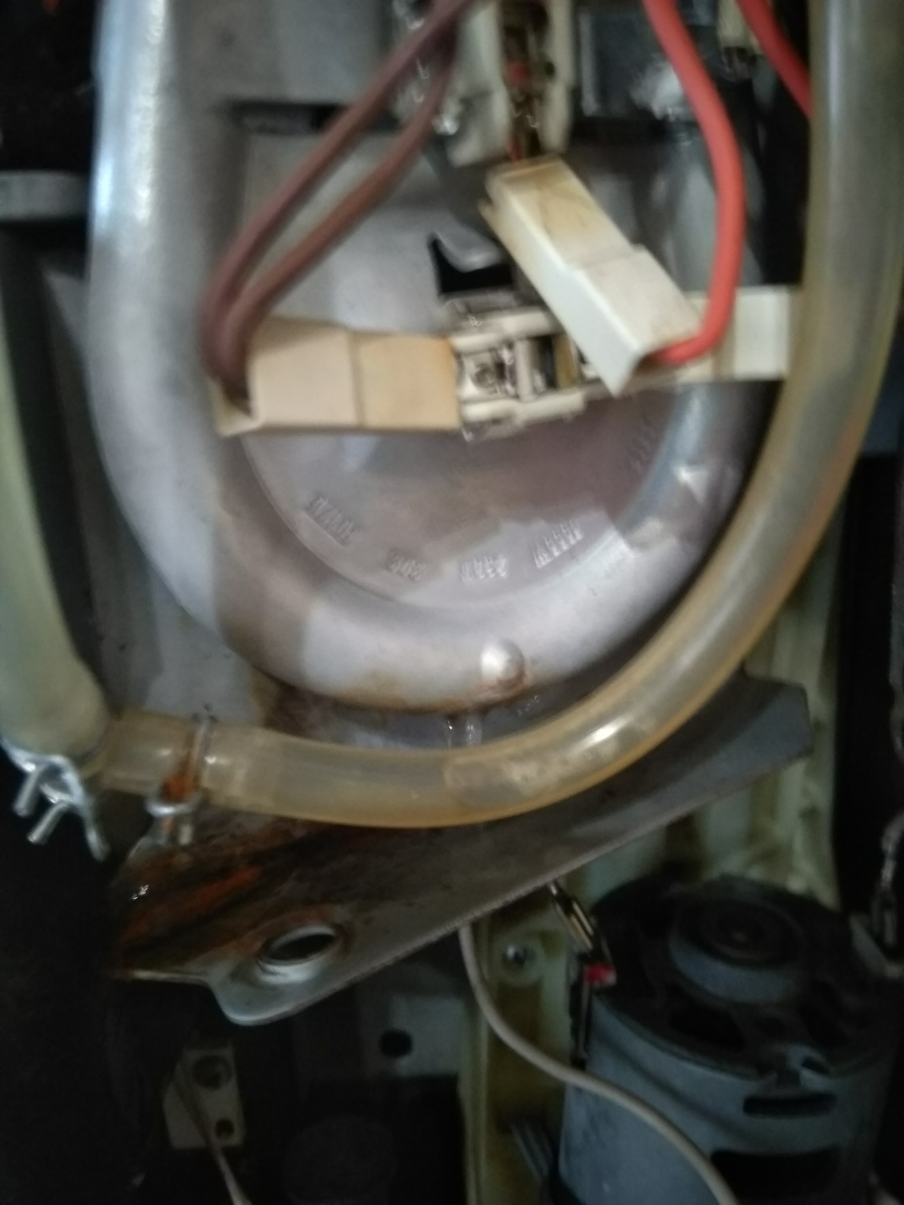

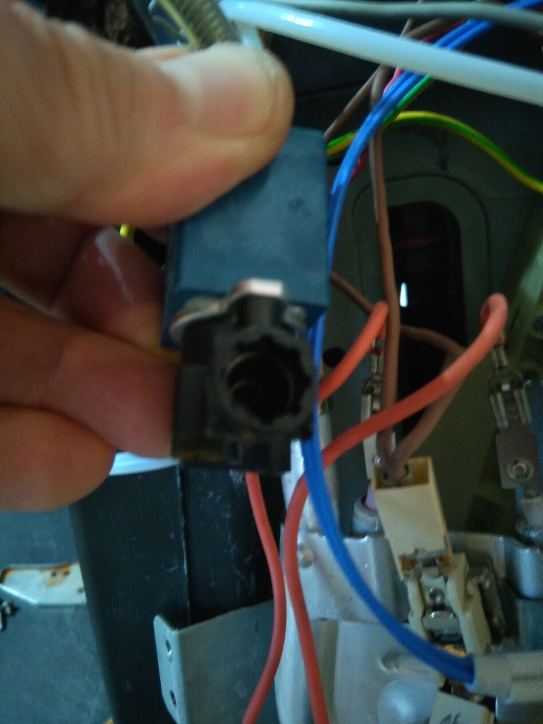

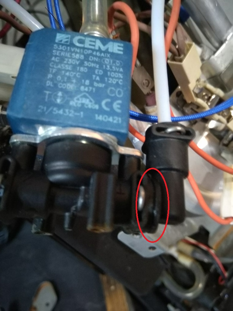

      ich muß jetzt dieses Thread nochmal ausgraben, da ich krankheitsbedingt nun erst dazu gekommen bin, mich genauer mit dem Leck zu befassen. Die Maschine läuft nach wie vor korrekt, nur beim Entkalken leckt sie. Und nicht - wie angenommen - an dem silbernen Teil, sondern wie auf dem Photo eingezeichnet. das blaue Teil sowie die Kupplung sind neu, ich hab auch eine Dichtung rein, die könnte aber auch ein wenig zu groß gewesen sein, da ich nur diese eine hatte. Meine Fragen:
      kommt hier eine Dichtung rein ? Wenn ja, welche Größe bzw bitte um einen link zum Ersatz.
      Herzlichen Dank für Eure Unterstützung !

    • Schlauch für Schauch lösen, Jeweils immer Heisswasser anwählen und schauen bis wohin Wasser kommt
    • Vom oberen Brühkolben zum hinteren Ventil, weiter zur Dampfheizung, dann zum vorderen Ventil und anschließend zum Konnektor
