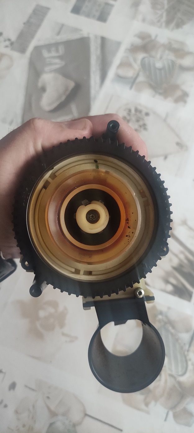

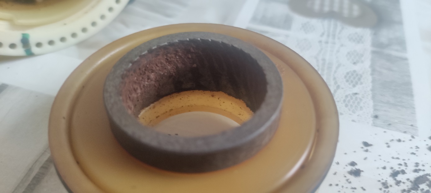

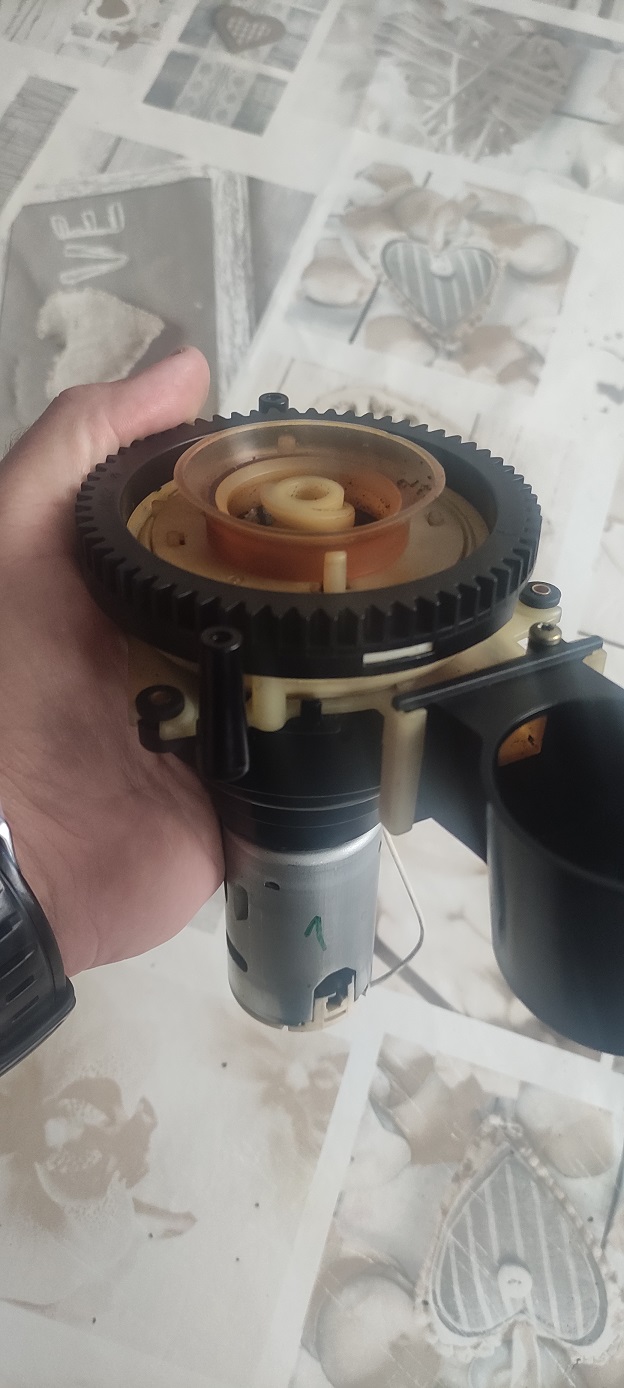

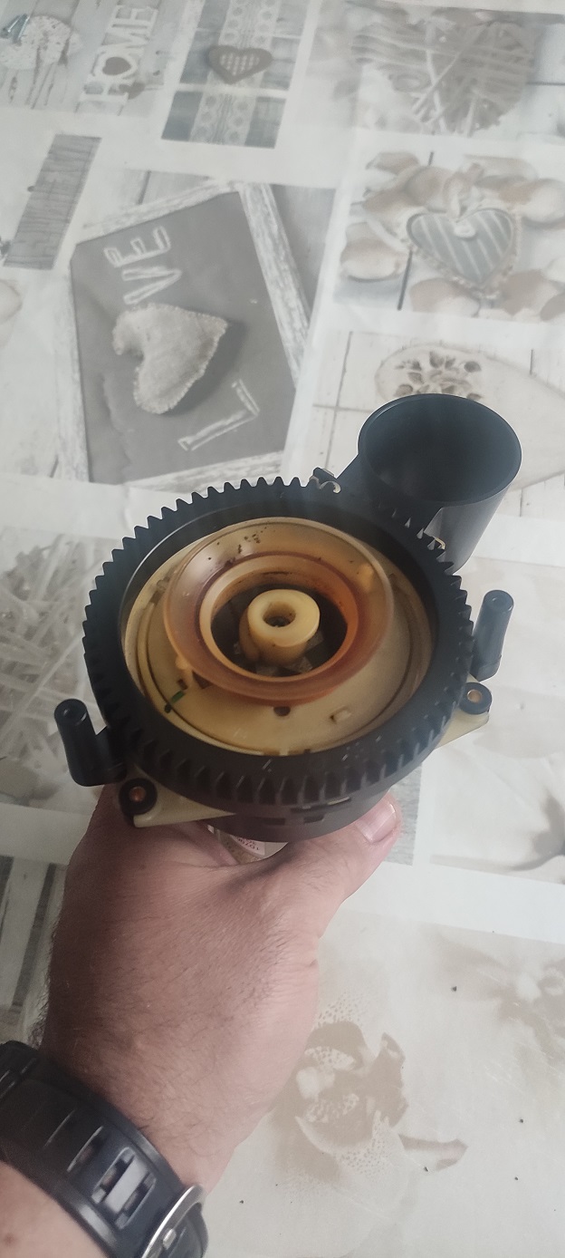

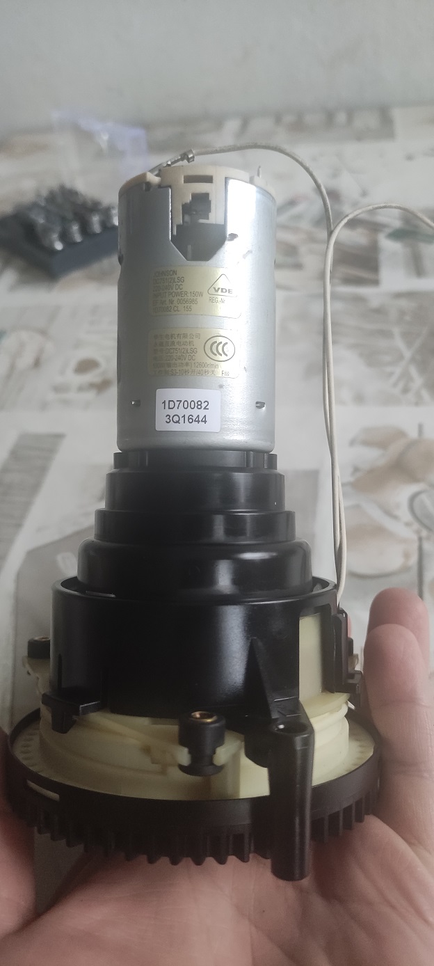

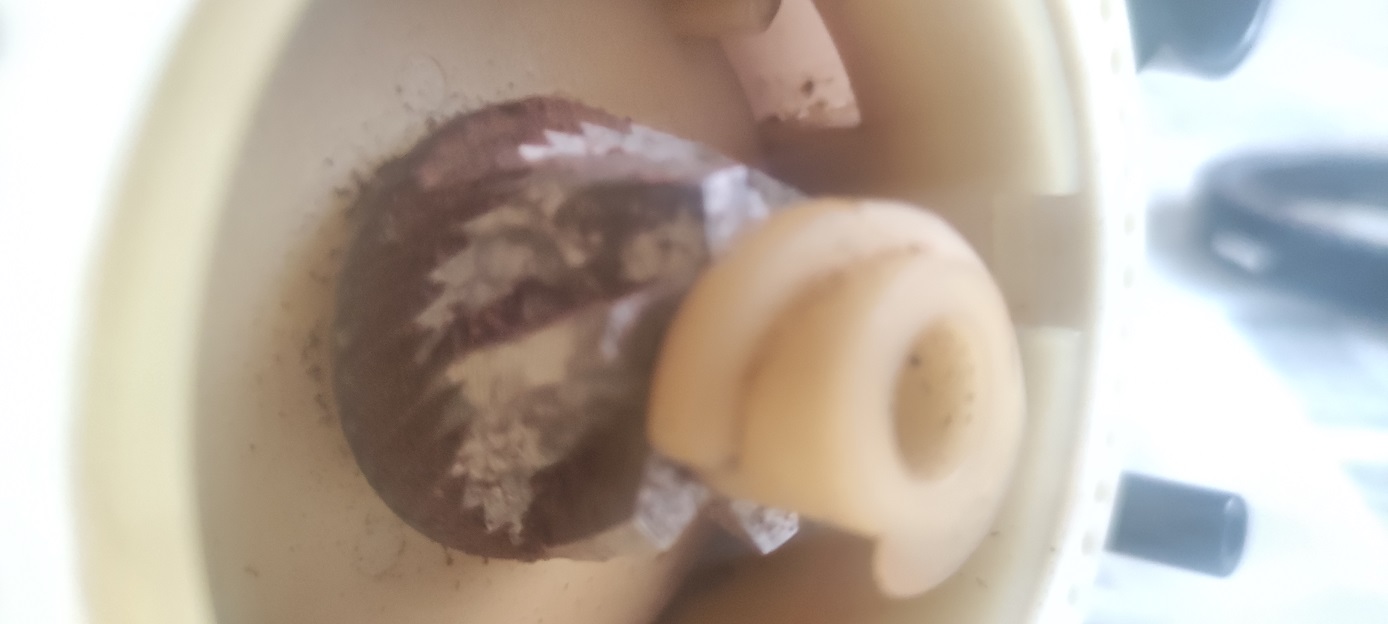

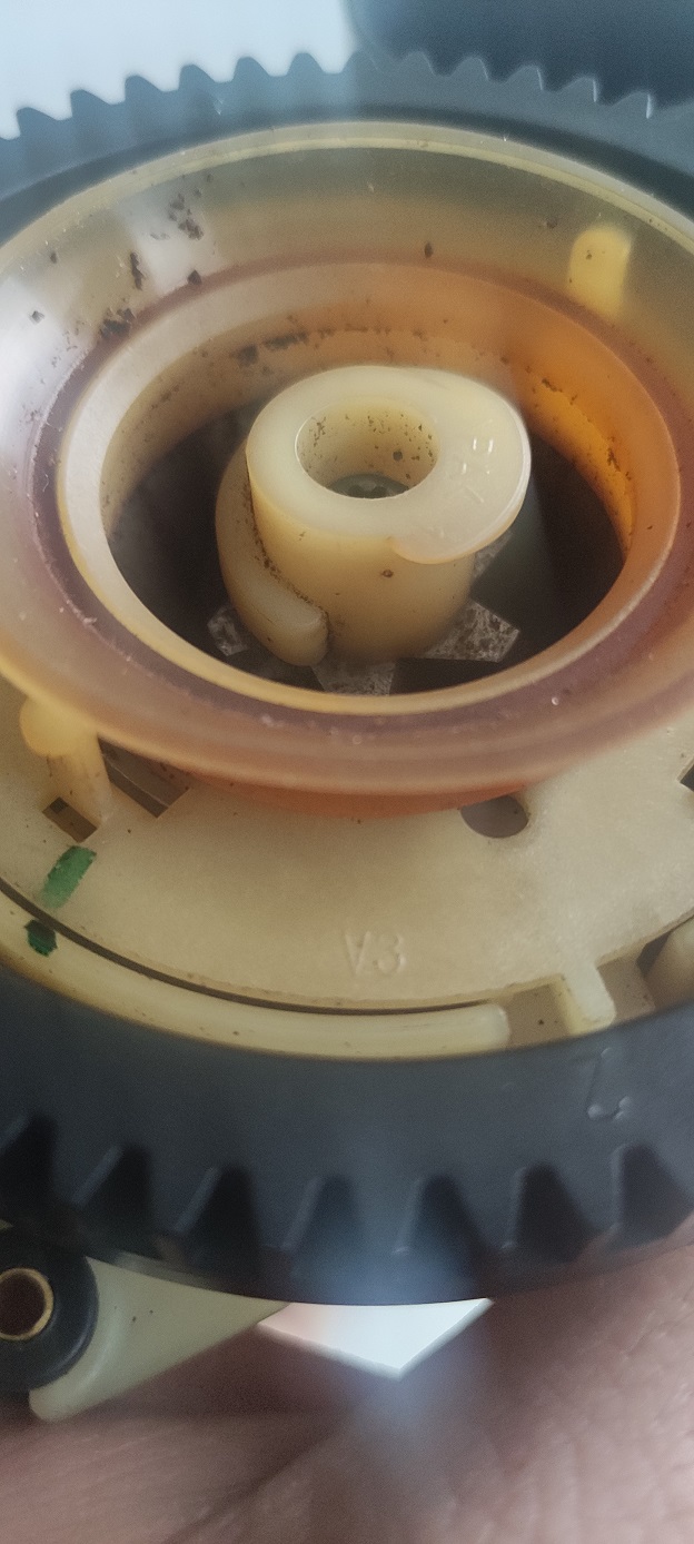

      ich habe ein Problem, seit 2 Tagen funktioniert unsere geliebte Jura C60 nicht mehr. Ich habe morgens wie gewohnt auf den Startknopp gedrückt, und höre wie das Mahlwerk so aufheult, also so als ob keine Bohnen drin wären. habe nachgesehen, doch die sind drin und auf dem Display erscheint, ich solle Bohnen nachfüllen.
      Habe dann das Mahlwerk ausgebaut und komplett zerlegt und gereinigt, das sah aus wie ein AGR Ventil beim Auto :)
      Nur selbst nach der Reinigung mahlt es immer noch nicht. Kann es tatsächlich sein das abgenutzte Steine schlagartig über Nacht gar nicht mehr mahlen?
      Was kann ich sagen,
      also Schnecke dreht, im Uhrzeigersinn.
      Habt ihr des Rätsels Lösung? Ich wäre euch super Dankbar.
      VG Fabian
      ich hoffe mal du kannst an hand der Bilder mehr erkennen, entschuldige bitte die schlechte Bildquali.
      Aufgedruckt ist eine V3. Sonstige Aufkleber oder Seriennummern habe ich leider nicht gefunden.

    • Das Mahlwerk wurde durch Wasser zerstört.
      Hat wohl mal wer das Wasser statt in den
      Tank in den Bohnenbehälter gegossen.
      1x ein neues komplettes Mahlwerk fällig.
      Nicht nur Mahlsteine, da der Motor auch
      gelitten haben könnte.
      komtra.de/jura-ersatzteile/jur…ne-kranz-extra-leise.html
      Und zu der Frage wegen „über Nacht“. Nein, über Nacht
      geht das nicht kaputt, dass es nicht mehr mahlt. Aber
      einmal Wasser ja…
