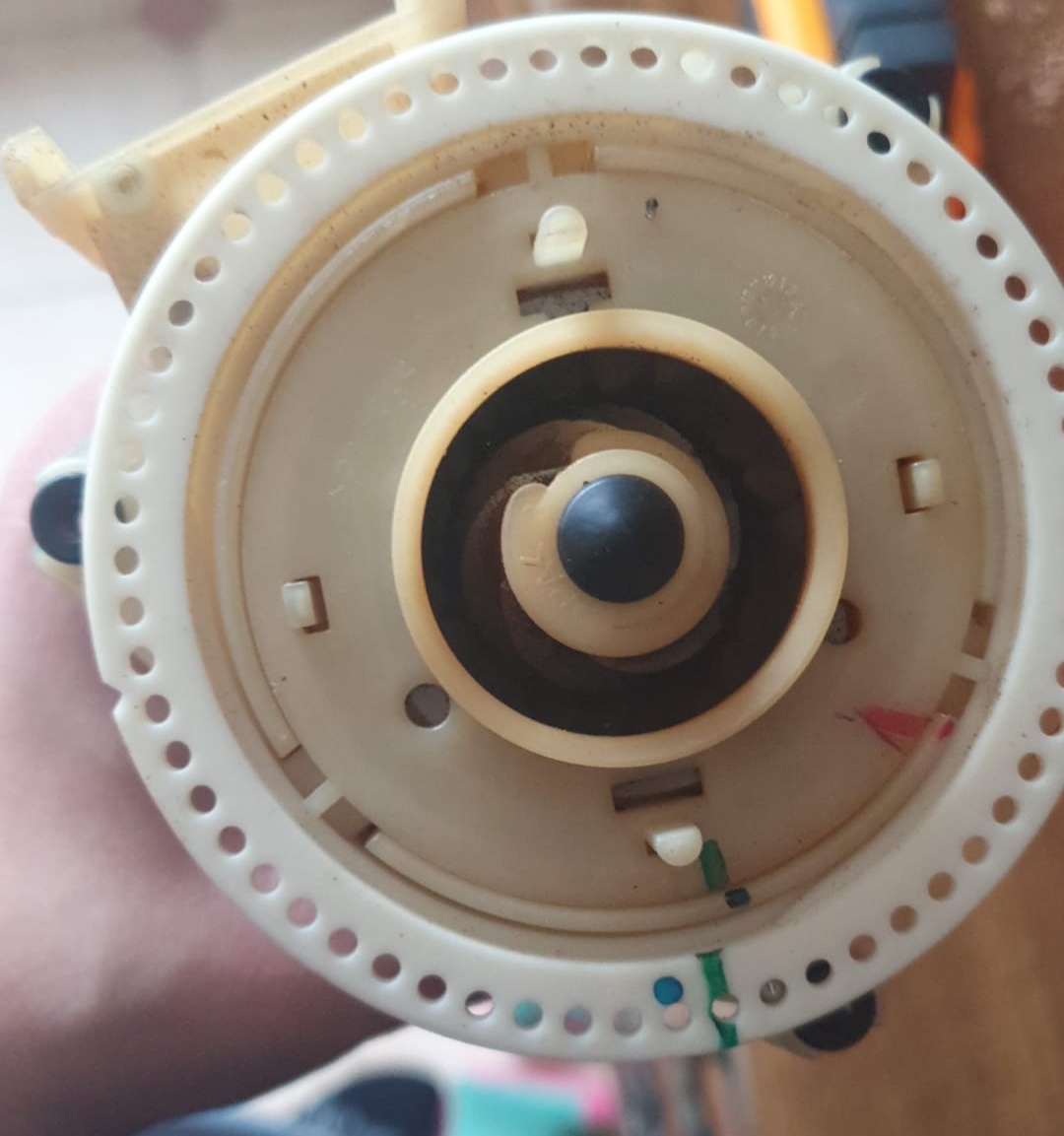

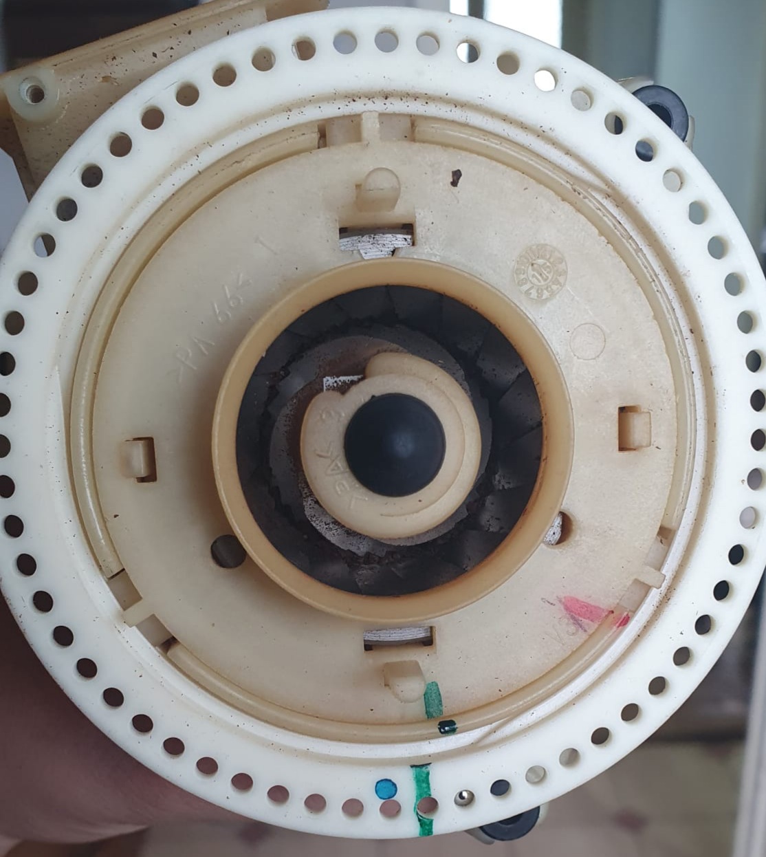

      So, bei meiner c65 hats letzten monat das getriebe vom mahlwerk zerfetzt, Motor dreht frei und mahlt nicht mehr hört sich an wie nen panzer
      So dann Anfang der Woche hier auf komtra nen neues mahlwerk bestellt v3 extra leise mit Johnson Motor. laut Beschreibung diesen v2 tempsicherungs Halter auch mit bestellt... den brauchte ich aber gar nicht weil alles so gepasst hat, der originale Bohnen behälter Halter mit tempsicherung hat perfekt gepasst.
      Jetzt aber zum eigentlichen Problem
      Mahlen tut meine Maschine 4,5-5sekunden was ich schon recht wenig finde. Der trester was unten rauskommt hat ne dicke von 8mm an der dicksten stelle. Der gemahlene Kaffee fällt oben in die BE und häuft sich dann nur auf einer seite, der trester ist auch nur zur Hälfte "gut" gepresst und "trocken" und die andere Hälfte ist er dünner, nass und bröselig.

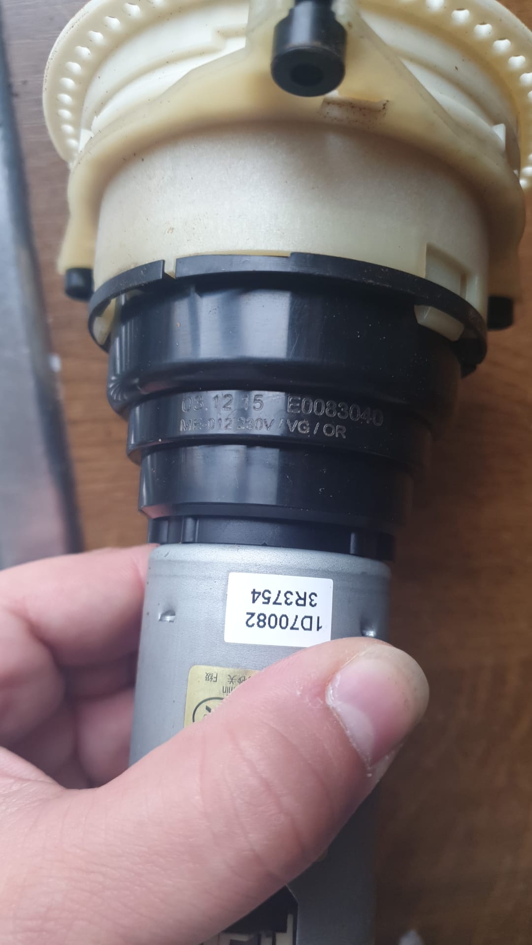

    • Unter der Maschine sollte der Vermerk Aroma+ stehen. Alle Maschinen mit Aromen+ oder HS Mahlwerk schickt man am besten zum Zentralservice, wenn man den passenden Zettel beilegt bekommt man eine neuwertige Maschine zurück.
    • Mist es ist tatsächlich ein aroma+ mahlwerk
      Es trägt die Nummer ME-012 230V /VG/OR
      Ouman manchmal sollte man erst nachfragen bevor man bestellt

      ich könnte nachsehen ob ich eine gebrauchte funktioniernede
      ME012 Motor-Getriebe-Einheit da hätte. Wenn Interesse kurz
      antworten - dann schaue ich nach...

      hmm wäre ne Überlegung wert, ABER dann brauchte ich aber auch neue Motorkohlen wenn nicht sogar ein neuen Motor und neue Mahlsteine die sind auch verschlissen und leicht rostig warum auch immer... und bei schätzungsweise 10k Bezüge wäre es sinnvoll mal die Verschleißteile zu tauschen und dann bin ich wahrscheinlich auch nicht mehr weit weg von einer neuen Mahl Einheit.

      Bei einem funktionierenden kompletten Motor-Getriebe-Block brauchst Du nichts weiter.
      Nur die Kunststoffteile wie Mahlkanal etc. und die Mahlsteine...
      Die Kunststoffteile hätte ich zur Not auch da wenn die kaputt wären. Nur die Mahlsteine
      müssten noch gut sein - sonst macht es keinen Sinn...
