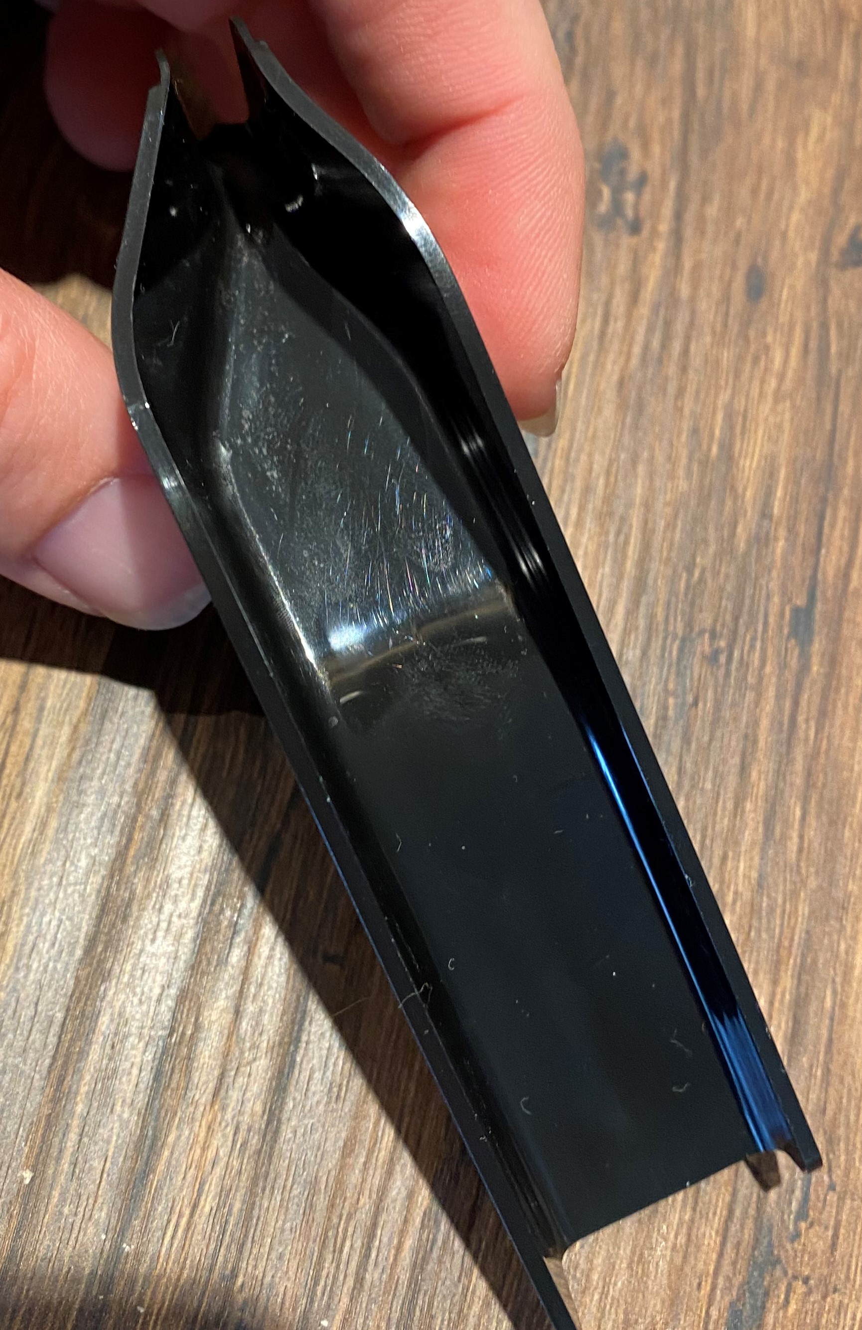

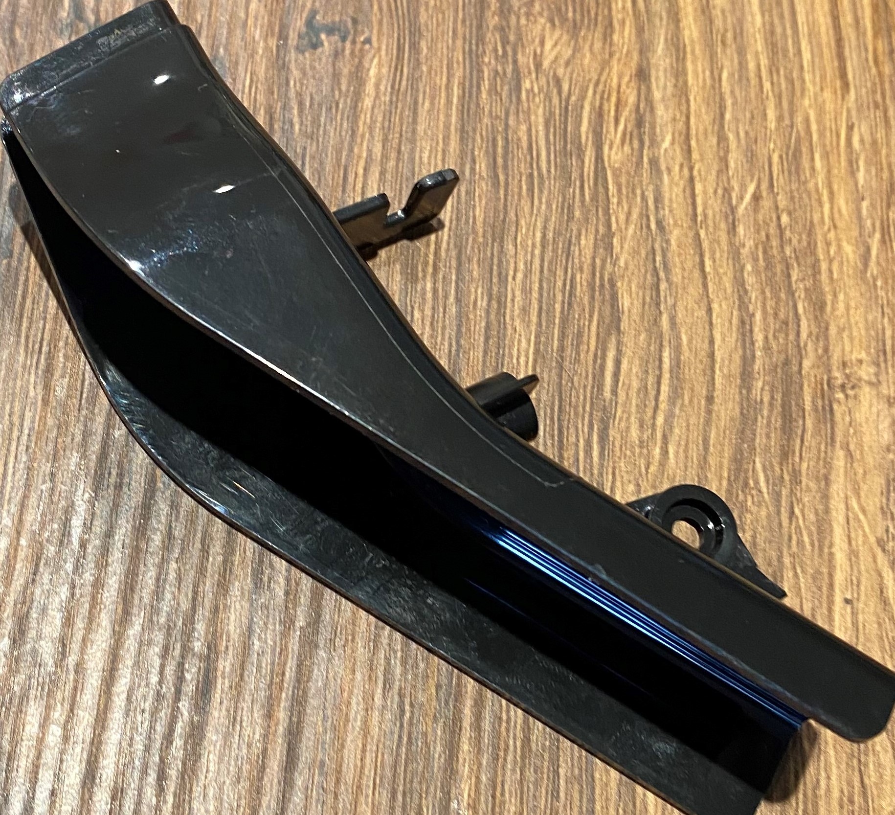

      Das laute Knacken kam wohl daher, dass die Tresterschaufel an der einen Ecke abgebrochen war. Neue ist bereits angebracht und ich wollte die Maschine nun wieder zusammenbauen, jetzt habe ich aber ein Teil "übrig", bei dem ich keinen blassen Schimmer mehr habe, wo das hin muss.
      Habe Bilder angefügt. Die Anleitungen auf der Seite bringen mich auch nicht weiter. Ich vermute aber, es hat nichts mit der Brüheinheit zu tun. Aber ich habe nur die Seite offen und eben die obere Hälfte auf der selben Seite.
      Vielleicht kann mir hier wer helfen?
      Vielen Dank schonmal.

    • Hallo ich kenne die Maschine jetzt nicht, aber sieht
      so aus, als ob das unterhalb der Vakuumpumpe der
      Brüheinheit angebracht werden muss.
    • Demnächst besser vorher Fotos machen, aber hinterher ist man immer schlauer.
      Kenne auch nur die ENA 5 und 7, aber da hätte ich das Teil links oben von der Brühgruppe montiert, es wird ja mit einer Torx befestigt, richtig?
      VG Jönne

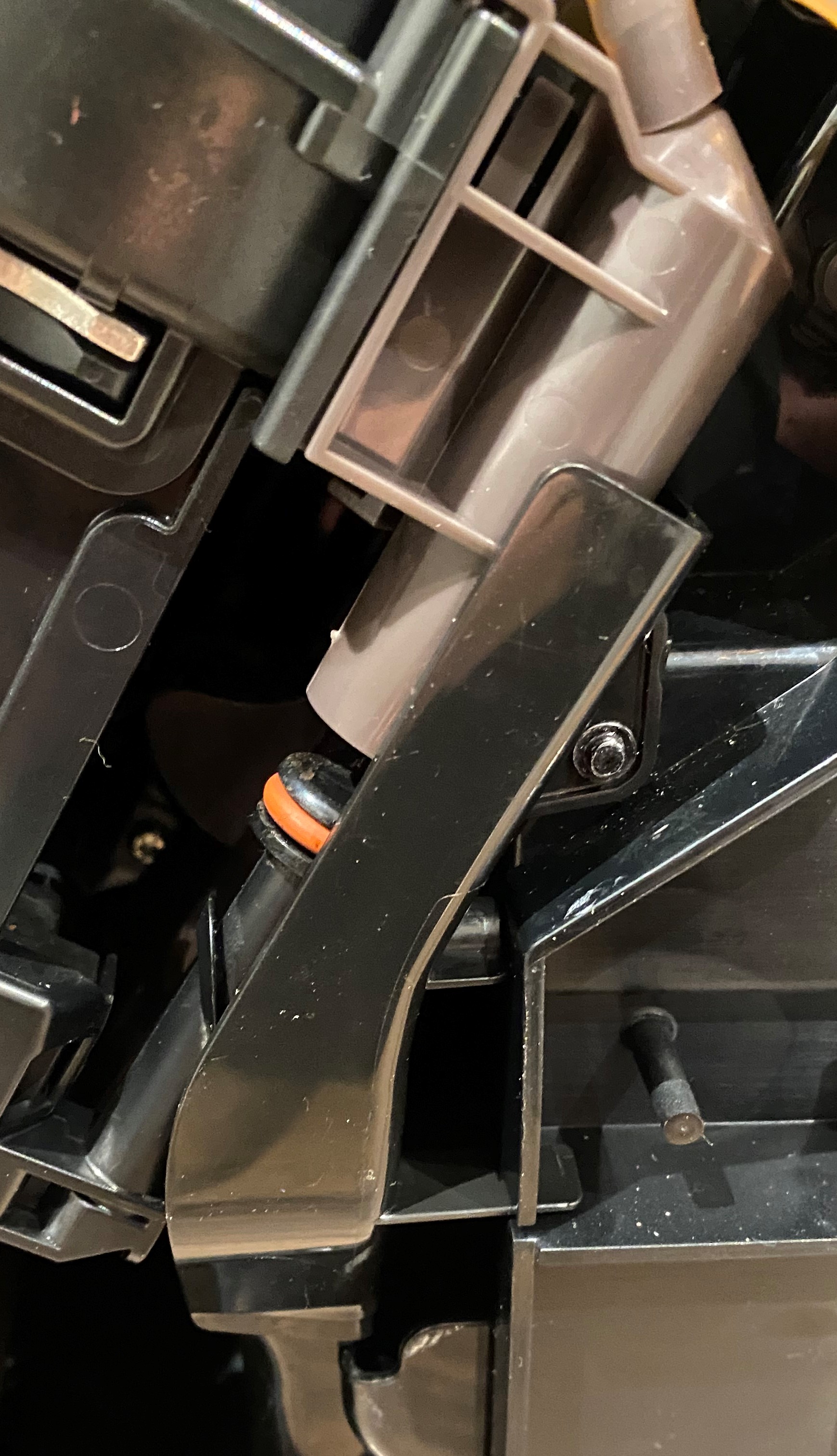

    • So, des nachts kommen einem die besten Ideen.
      Das Teil ist wieder an seinem Platz.
      Fazit, es war nicht angeschraubt, scheint beim Abmachen der Abdeckung dann direkt mit weggefallen zu sein, sodass ich gar nicht sehen konnte, wo es angebracht war. Die Verkleidung muss nun mit einer Schraube weniger auskommen, da ich eine Ovalkopfschraube zweckentfremdet habe, um das Wasserableitteil anzuschrauben.

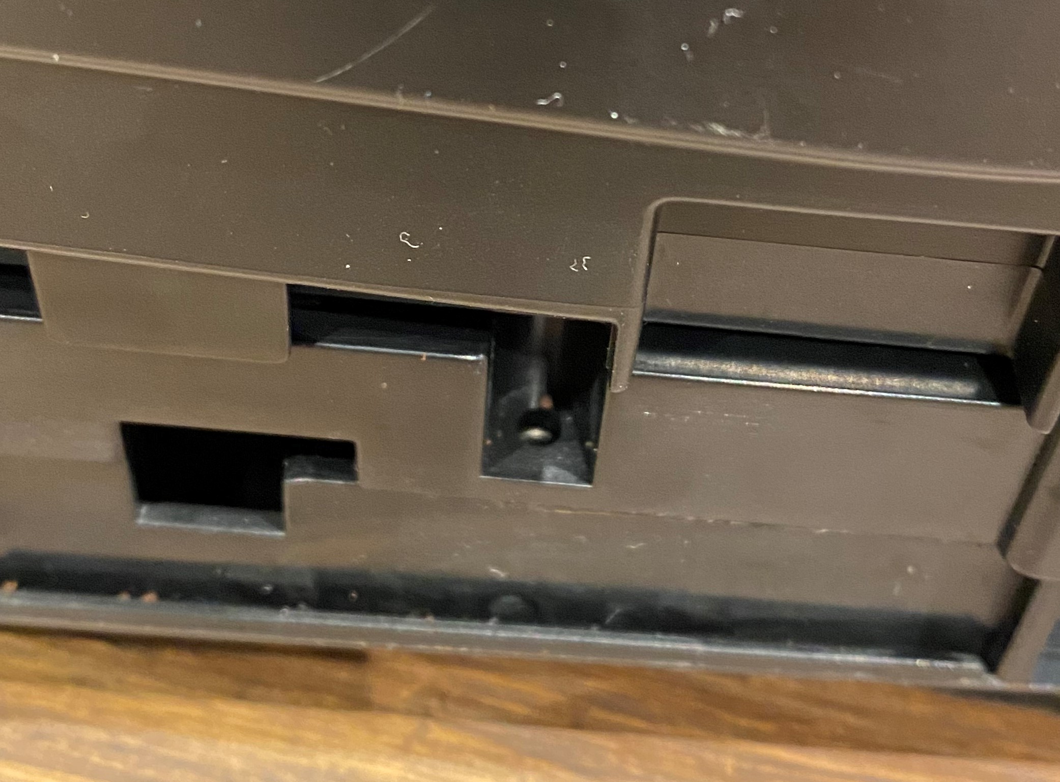

      Weitere Feststellung unsere Maschine hat mehr als eine Schraube locker. (Bild zwei ist die "innere Verkleidung" und da fehlt definitiv eine Schraube)
      Werde nochmal den Service von Jura kontaktieren.
      Kaffee läuft wieder. Mal sehen, wann der nächste Reinigungsprozess meinerseits fällig wird.
      Danke allen für die Tipps. :)

      es gibt Juramaschinen häufig Schrauben die
      scheinbar fehlen aber da gar nicht hingehören.
      Ob, oder wie das bei der recht seltenen Maschine
      ist kann ich nicht sagen.
