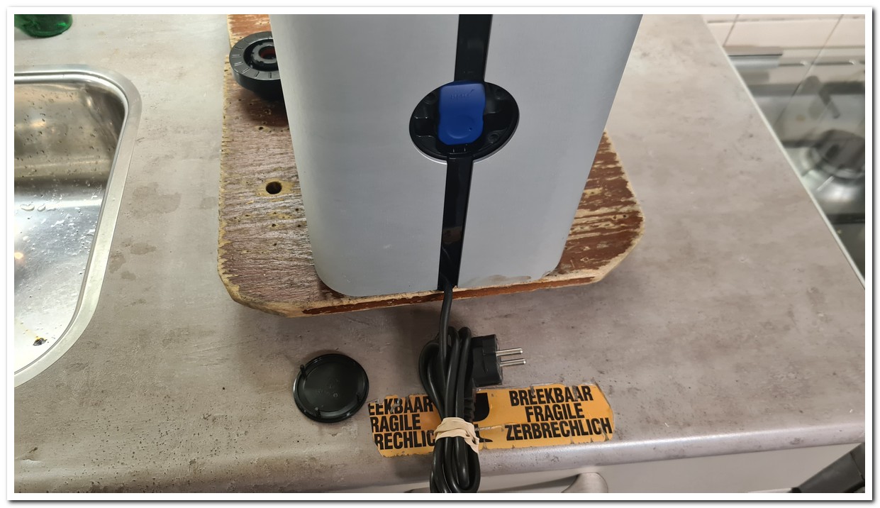

      anbei eine Kurzbeschreibung zum öffnen des Gehäuses und eine
      weiterführende Anleitung unseres Mitglieds Uomoragno.
      1. Emblem hinten herausnehmen (ist wohl nur gerade eingesteckt - kein Bajonettverschluss etc.)
      2. Untere Stegblende unten etwas herausziehen und dann nach oben schieben und wegnehmen
      3. Obere Stegblende auch hier mit einem Schraubenzieher im Bereich des Emblemlochs etwas raushebeln und nach oben rauszeihen
      (Beide Stegblenden sind von oben her reingeschoben - wenn man sie mit Gewalt nach hinten zieht brechen die Führungen ab)
      4. Die 4 jetzt sichtbaren Ovalkopfschrauben lösen
      5. Seitenteile nach hinten ziehen und nach außen abnehmen

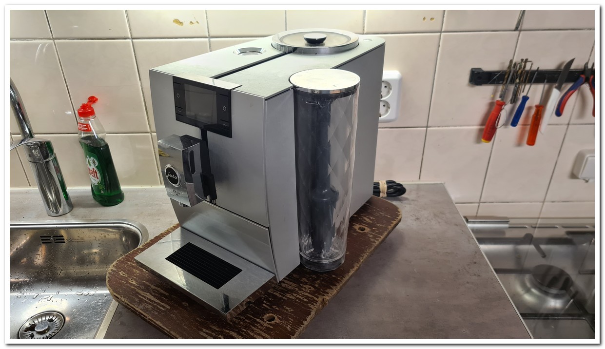

      Hersteller: Jura | Typ-/Modell: ENA 8 | ca. Baujahr: 2018

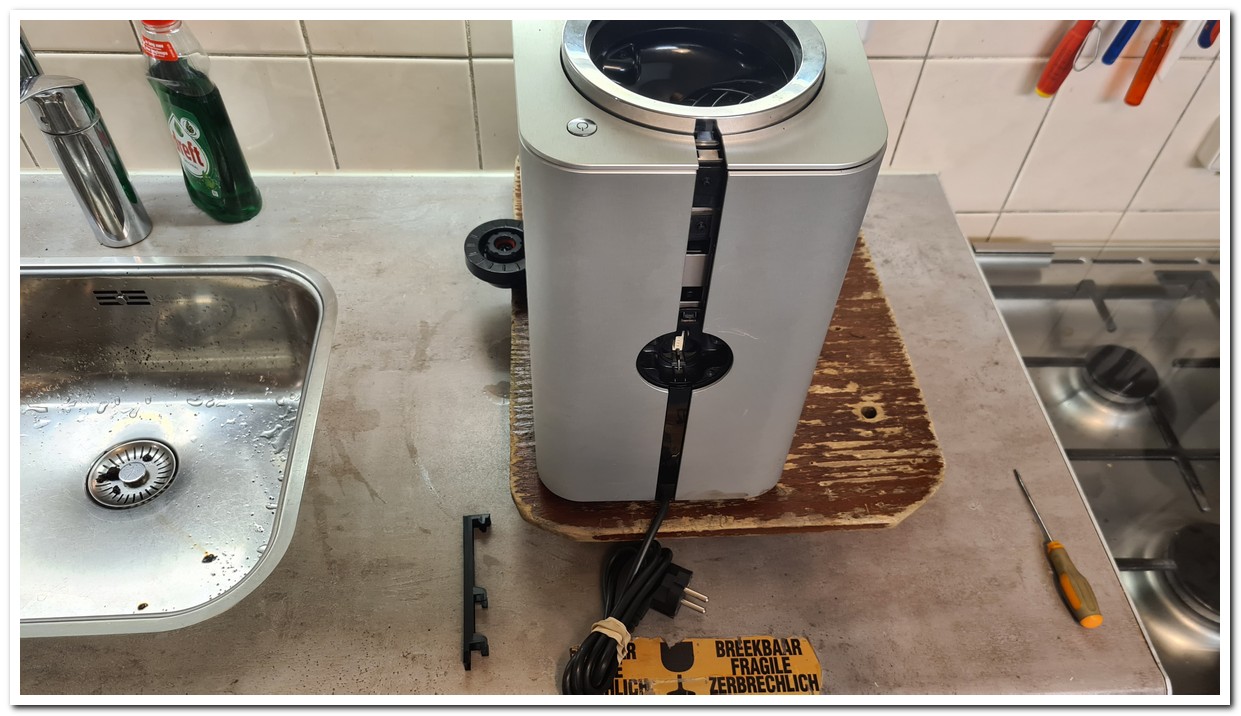

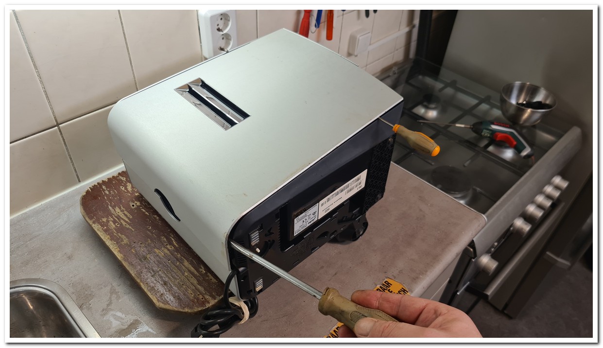

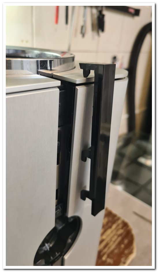

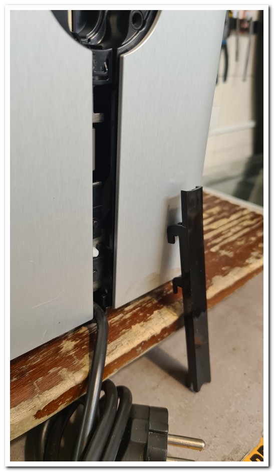

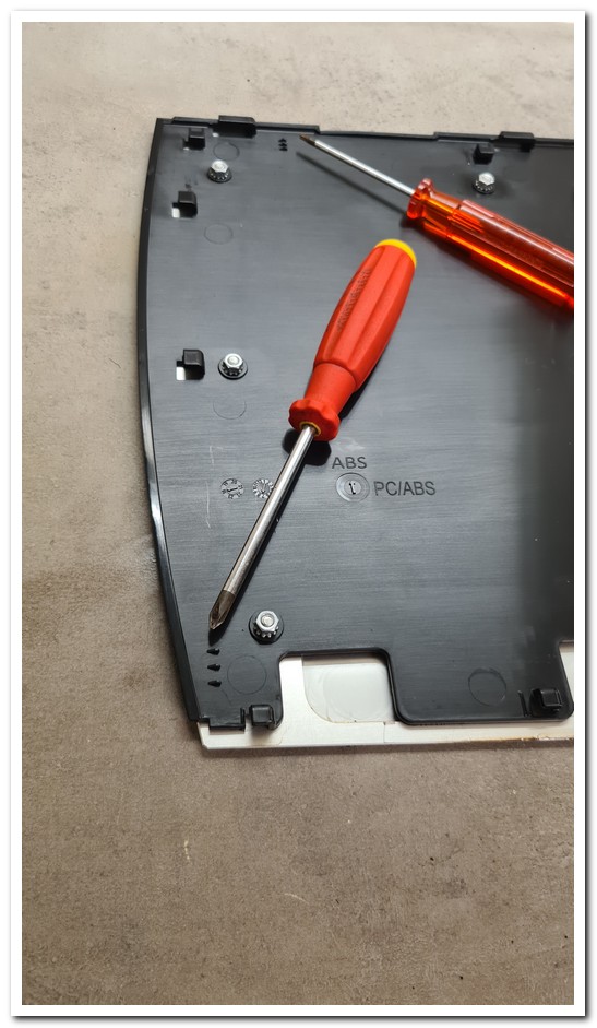

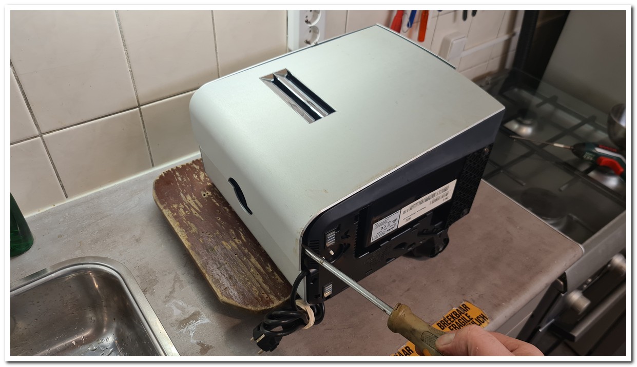

      Hier ein par bilder wie ein gehause zu offnen ist von ein Ena 8. So kann mann im erstens die BG ausnehmen
      Im kurz:
      Hinteren Jura emblem abnehmen
      Obere Schwarze liste hinter nach oben schieben
      Untere liste nach auch nach oben schieben um ihn ab zu nehemen
      Jura schrauben dorthinter lösen
      Seitwände sind nur leicht geklipst im vordere bereich, also mit dicken schraubenzieher beim hinteren bereich kraft ausuben wie abgebildet. Es kann hilfen ein kleinere schraubenzieher beim vordere klipspunkte ein zu schieben.
