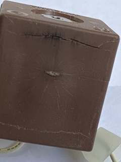

    • Hallo Thema kann geschlossen werden, Maschine läuft wieder.
      Ob es der reine Zufall war oder der Tipp von @RolandM weiß ich nicht.
      Beim Fehler suchen und Testen mit offenem Gehäuse, gab es einen schönen Kurzschluss, mit hellen Blitz am Magnetschalter und dann war die Sicherung raus und ich saß im Dunkeln.
      Neuen Magnetschalter eingebaut Maschine läuft wieder.
