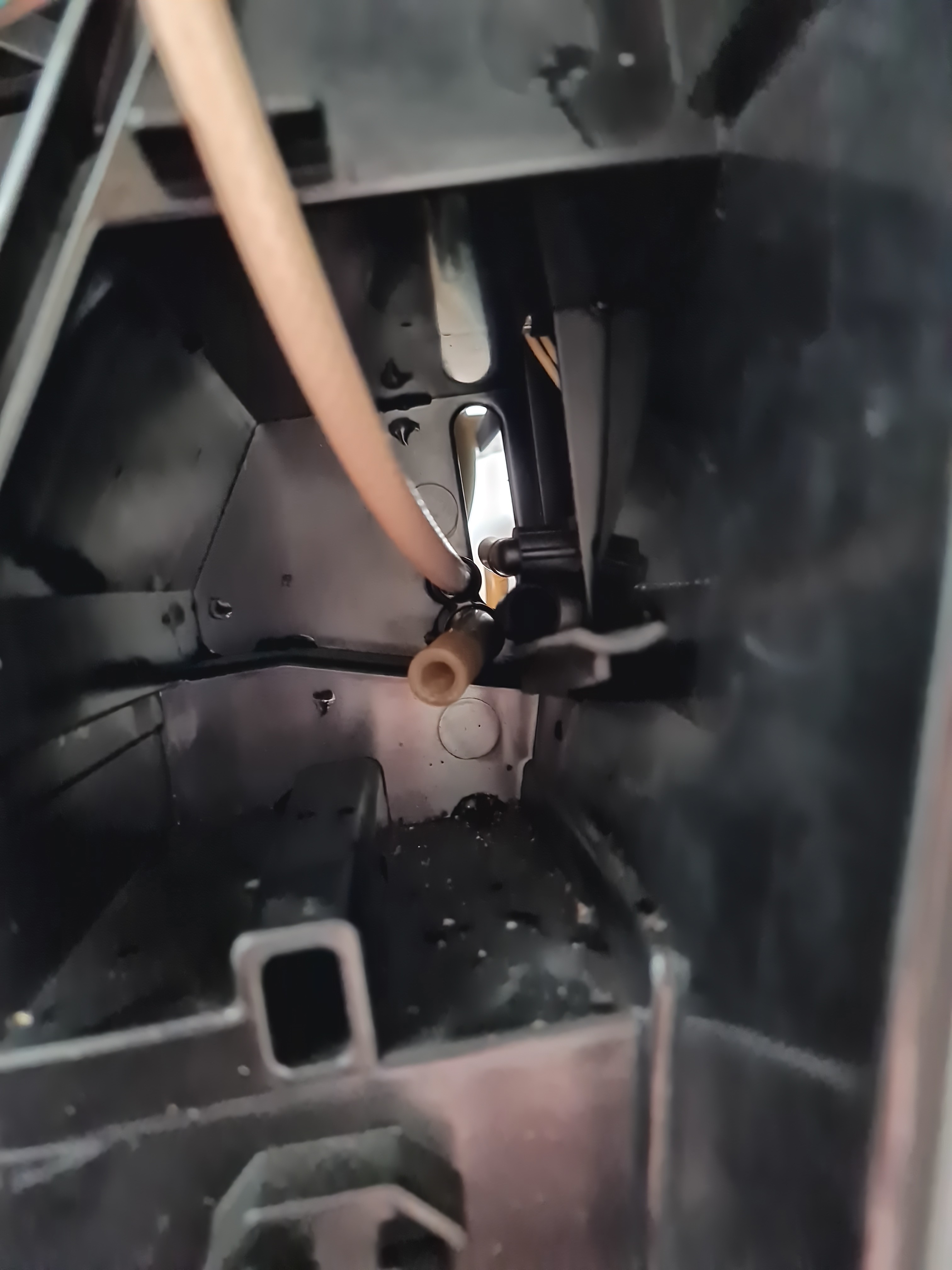

      Guten Tag,
      wie kann ich denn den Kaffeeauslauf ausbauen ohne den kaputt zu machen?

    • Du musst den Auslauf ganz nach oben schieben, dann werden 2 Torxschrauben sichtbar, die rausdrehen.
      Dann oben leicht auf den Schieber drücken und die Oberseite dabei aus dem Gehäuse ziehen.
      Sollte sich die Arretierung dadurch nicht lösen lassen, ggf. mit einer Messerklinge auf die Arretierzunge drücken und diese dadurch entriegeln.
      Falls es nicht klappt, es gibt eine bebilderte Anleitung bei Michaelas Shopecke. Einfach bei Google: "Auslauf Jura Z5 demontieren" eingeben.
