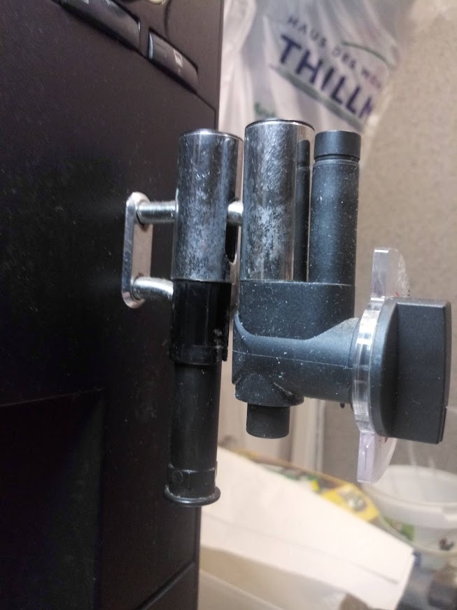

      Hallo Zusammen,
      ich habe aus einer Firmeninsolvenz eine Impressa XS90 One Touch erstanden und möchte Sie für mich aufarbeiten. Dazu fehlen mir noch Teile für den Kaffeeauslauf / Milchaufschäumer (siehe Foto). Kann mir jemand die passenden Teile benennen, es fehlt ein Metallrohr vom Kaffeeauslauf, der Milchauslauf und der Milchschlauch. Ich habe zwar hier im Shop einige Teile gefunden, bin mir aber nicht sicher ob Sie passen. Das Anschlußstück vom Milchschlauch gibt es auch in verschiedenen Versionen.
      Vielen Dank im Voraus
      Ralf

      die fehlende Hülse am Kaffeerohr hat die Bestellnummer: 67905
      und die fehlenden Teile am Milchaufschäumer gibt es im Original
      nicht mehr einzeln.
      Laut Jura ist nun das folgende Teil einsetzen: 72345
      Es ist zwar nicht das damalig originale und könnte die Optik etwas
      stören. Wenn Dich das stört musst Du nach einem gebrauchten
      Aufschäumer im Netz suchen, der vollständig ist.
      Als Nippel würde ich für diese Maschine mit diesem Aufschäumer
      den nehmen: 72249
      Mit den Artikelnummen findest Du die Teile leicht über die Such-
      Funktion im Shop.
