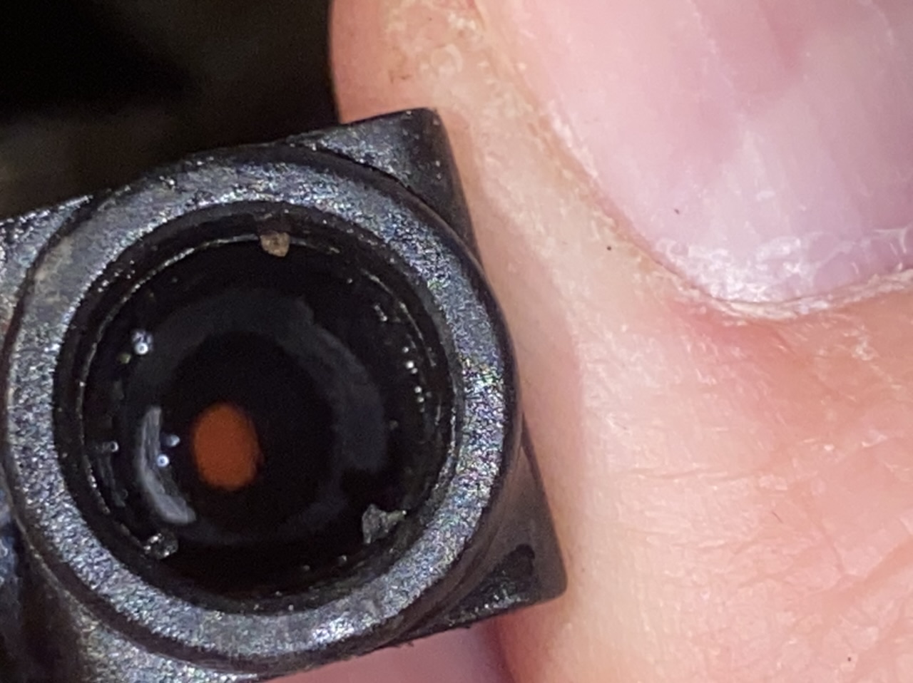

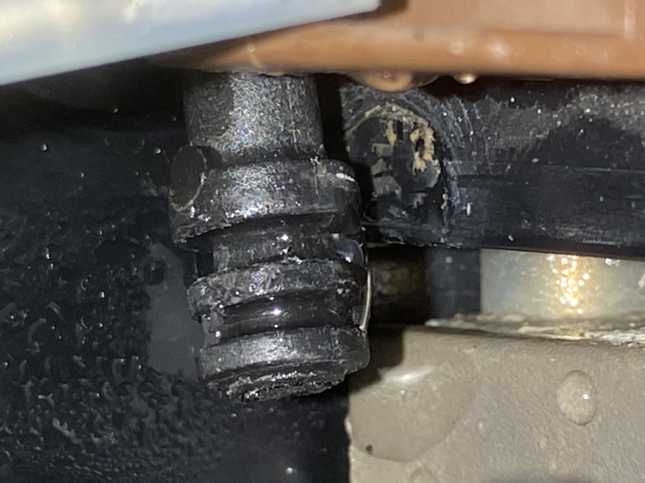

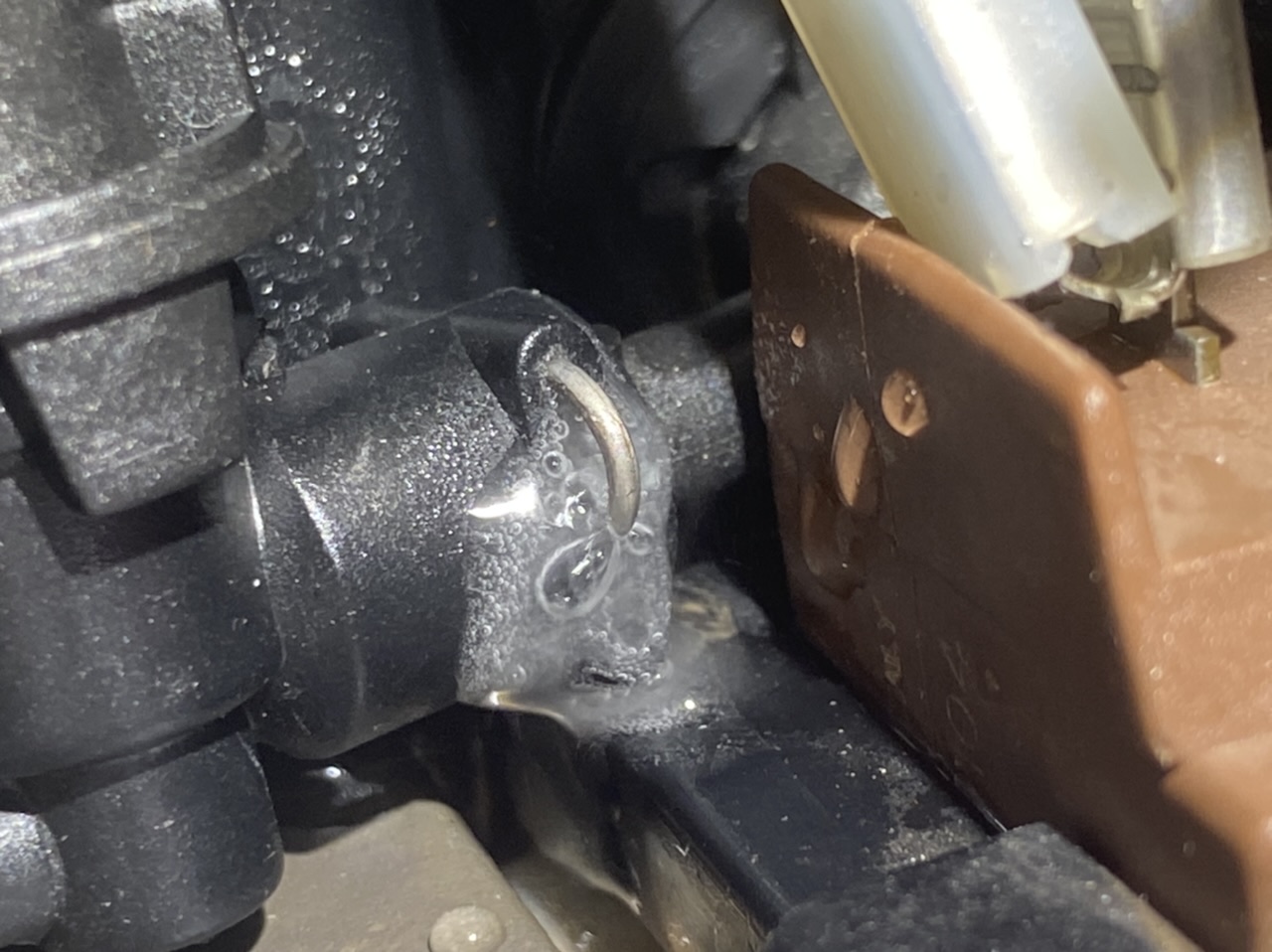

      bei meiner Z5 kommt beim Spülen einiges Wasser unten am Gerät raus. Ich habe bereits das Keramikventil repariert, aber scheinbar eine Dichtung vergessen/ übersehen? Ich wüsste nicht wo und welche das sein könnte. Leider auch hier nichts auf Bildern gefunden…

    • Musste ich heute auch bei einer Z5 wechseln.
      Passiert öfter wenn sie älter werden. Aber
      Ersatzteilkosten halten sich in Grenzen.
      dazu muss der DV.Magnet ausgebaut werden und die Brüheinheit.
      Von der Technikseite her um 90° hochklappen und zur BE-Seite
      hin herausfädeln - Einbau umgekehrt.
      Und vergiss die PASSENDE Dichtung nicht, falls sie verloren gegangen
      ist.
