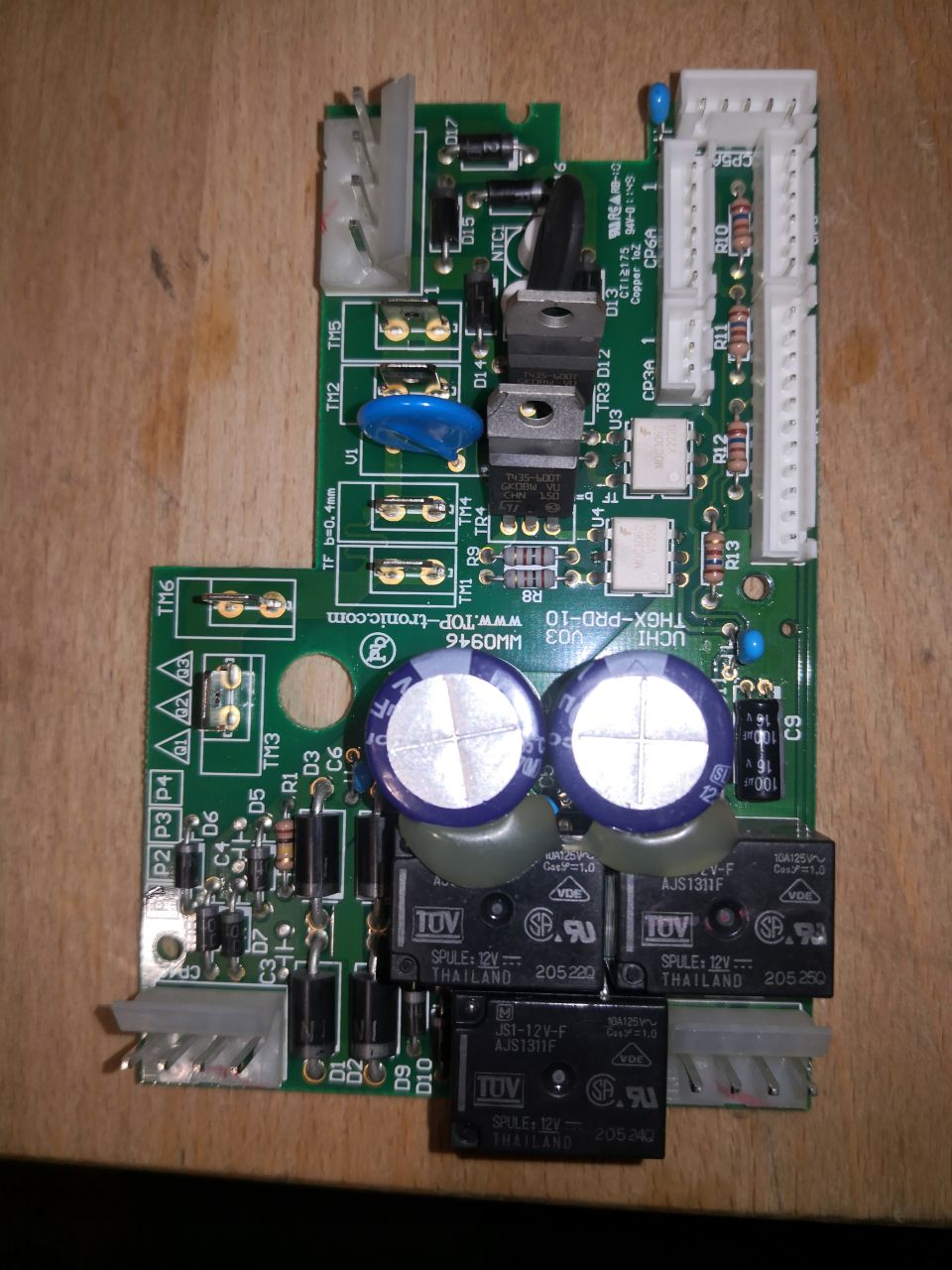

Ich habe meine Platine mal ausgebaut und geschaut, ob ich ein optisch defektes Bauteil erkennen kann. Leider nein.
Welche ist denn die Leistungs- und welche die Steuerplatine?
Vielen Dank im Voraus.. -
Die Leistungsplatine ist die hinten und die Steuerungsplatine ist die vorne hinter den Tasten.

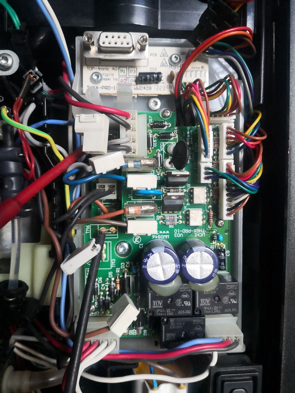

Ich habe einfach mal Optokoppler und Triacs bestellt und werde die einlöten. Die scheinen für solche Probleme gerne verantwortlich zu sein..

Mein Problem ist ja momentan, dass wenn ich den Netzschalter einschalte, das die Dampfheizung sofort heizt und nicht mehr ausgeht.. -
Den Triac kann man durchklingeln, wenn der dauerhaft leitet ist der definitiv kaputt. Welcher das ist muss man selber herausfinden, es gibt zwei am Kühlprofil.

Mit durchklingeln meinst Du auf Durchgang messen? Ich habe mal beide gemessen. Zwischen den äußeren Füßen haben beide Durchgang. Zwischen den äußeren und dem inneren Pin nicht.
Diese Optokoppler scheinen ja auch hin und wieder kaputt zu gehen.
Oder kann das Ganze noch andere Ursache haben?
Wie gesagt: Momentan ist es so, dass die Dampfheizung direkt Strom bekommt, bei einschalten des Netzschalters was ja falsch ist. -

In Ermangelung anderer Ideen was an meiner Maschine defekt ist, versuche ich halt mal die Dinger zu tauschen. Kosten ja nicht viel und ich kann hinreichend löten dass ich das problemlos hinkriege.
Und das Fehlerbild, dass der Ausgang für die Dampfheizung auf der Leistungsplatine nach Einschalten des Netzschalters, noch vor Einschalten der Maschine direkt Strom führt, scheint ja zu diesem Defekt zu passen. -

Ich bin etwas weiter, aber leider noch nicht erfolgreich.
Ich habe auf der kleinen Platine mal die Stecker von der großen Platine kommend bzw, von der Steuerung abgezogen und die Maschine ans Netz genommen um auszuschließen dass ein Defekt der Steuerung die die Dampfheizung fälschlich anschaltet.
Dann ist auf dem linken Pin von dem rechten Triac, der anscheinend für die Dampfheizung zuständig ist, 230 Volt. Was ja nicht sein kann.
Der Triac hat aber keinen Durchgang (im ausgebauten Zustand mit Diodenmessung geprüft).
Also müsste er ja theoretisch in Ordnung sein.
Da diese Optokoppler, nachdem was ich gelesen habe, wohl anscheinend schon mal kaputt gehen, habe ich gemessen, welcher Optokoppler für diesen Triac zuständig ist.
Diesen habe ich dann ausgelötet und einen neuen eingelötet.
Das hat das Problem aber nicht behoben.
Ich habe mal die anderen Bauteile wie Dioden und Kondensatoren auf der Platine gemessen, die scheinen soweit in Ordnung zu sein.
Also ist etwas anderes defekt oder...
Kann es sein, dass der Triac trotzdem defekt ist und erst bei 230 Volt durchgängig wird?
Kann mir dazu jemand was sagen oder hat jemand eine Idee was ich sonst noch prüfen kann?
