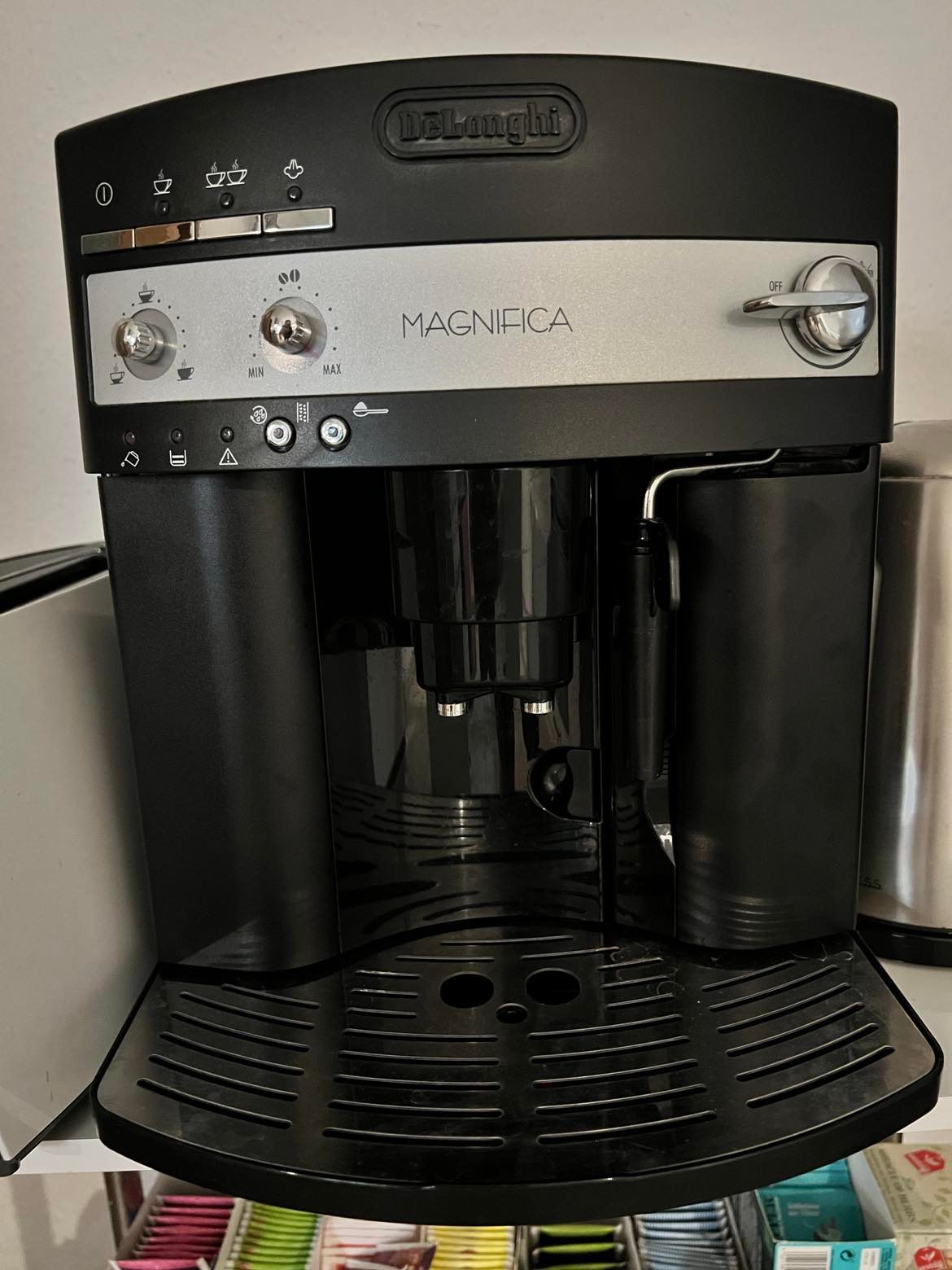

      Siehe Dateianhang. Kaffeeloeffel ist nur zum Vergleich. Der Puk ist ca. 1,5cm dick und 4,5cm im Durchmesser.
      Wie waren da genau die Einstellungen von Aroma und Mahlgrad? War es ein Einzel- oder Doppeltassenbezug?
      Wie schmeckt der Kaffee? Bitter, sauer, seifig....?

      Wie waren da genau die Einstellungen von Aroma und Mahlgrad? War es ein Einzel- oder Doppeltassenbezug?Wie schmeckt der Kaffee? Bitter, sauer, seifig....?
      Ich hatte alle moeglichen Kombinationen versucht. Aber im Grunde schmeckte jeder Kaffee bitter bitter.

      Unsere Maschine ist eine ECAM 23420. Ein italienisches Modell, wobei ich nicht weiss ob es da innerhalb von Europa Unterschiede gibt. Ich habe den ECO-Button gegoogelt, aber soweit ich es beurteilen kann hat meine Maschine diese Funktion nicht. Ich wohne in Leinfelden, in der Naehe von Stuttgart

      ESAM 3000. Die exakte Bezeichnung ist Cat. AM Type: ESAM3000.B
      Wie bereits erwaehnt "Made in Italy".

    • Ok, dann ist es eine ESAM mit dem alten Thermoblock. Bist du mit bitter sicher oder kann es auch sauer sein, das verwechselt man gerne mal.
    • Ja klar, das ist die ESAM mit dem alten Thermoblock (TB). Dieser TB hat 2 Heizschleifen, wovon eine gerne mal durchbrennt. Das gibt nicht unbedingt eine Störung, allerdings kann das zu einem sauren Kaffee führen. Hast du ein Multimeter?
    • Widerstand vom TB, im Downloadbereich findest du eine Anleitung zum durchmessen einer ESAM
