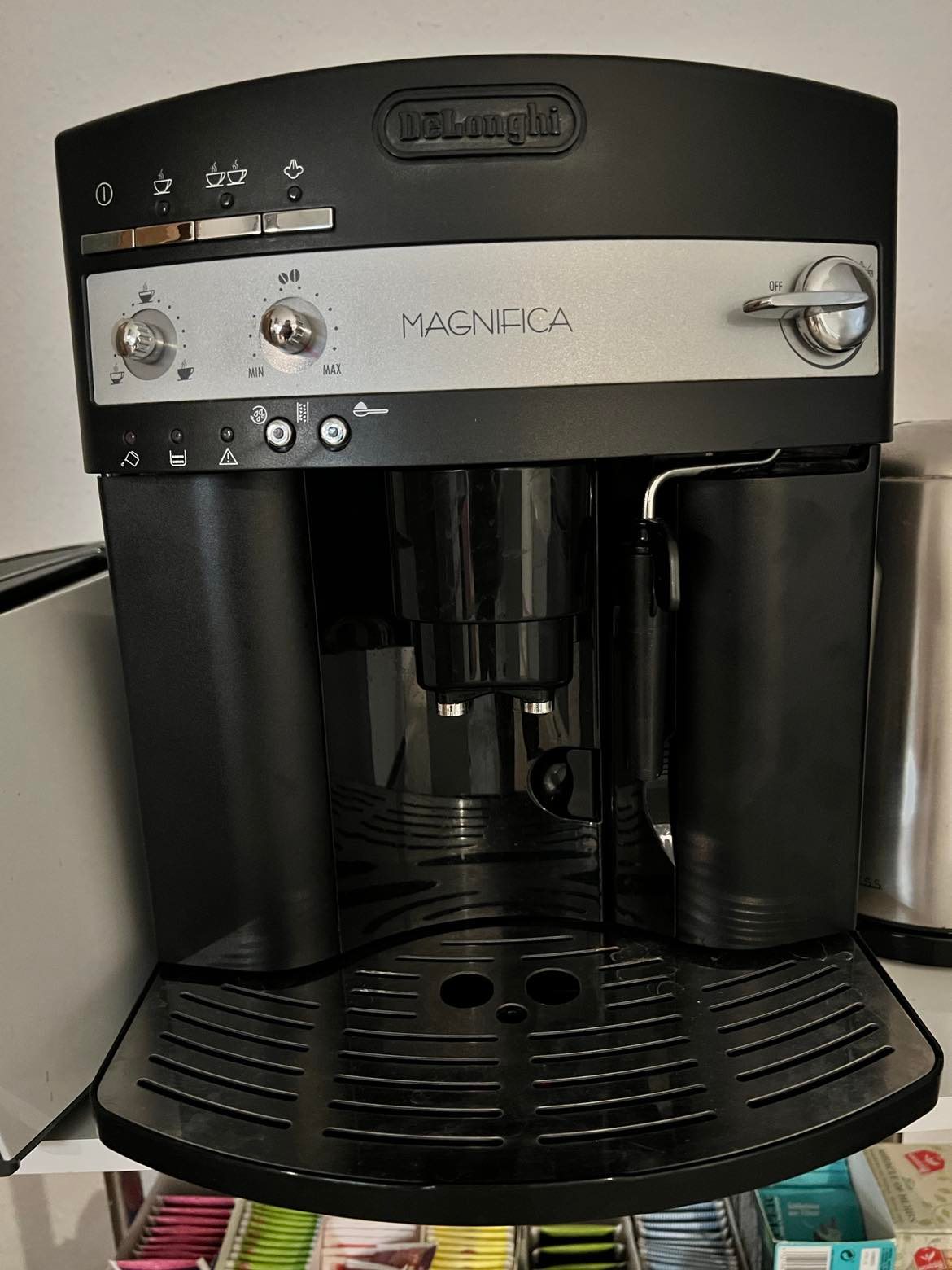

      ESAM 3000. Die exakte Bezeichnung ist Cat. AM Type: ESAM3000.B
      Wie bereits erwaehnt "Made in Italy".
      Unter "Kaffeestaerke" hatte ich die Intensitaet der Kaffeebohnen gemeint. Die Menge der zu mahlenden Kaffeebohnen sowie die Wassermenge kann man natuerlich einstellen.
      Dieser Beitrag wurde bereits 2 mal editiert, zuletzt von fkielman ()
    • Heini-22 schrieb:
      OK, dieser hat auf der Front zwei Steller. Der linke sollte für die Menge sein und der rechte für die Stärke. Anschlag ganz links ist für die Verwendung von gemahlenen Kaffee, ganz rechts größte Mahlmenge = stärkster Kaffee.
      Aktuell ist meine Einstellung links auf ca. 11 Uhr. Die Einstellung rechts ist am Anschlag und sollte somit die groesste Kaffeemenge produzieren. Aber es gibt meines Wissens nach keine Einstellung fuer die Intensitaet des Kaffees. Oder liege ich da falsch?

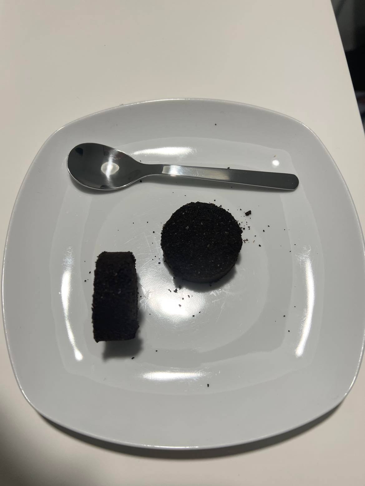

    • Heini-22 schrieb:
      Wie sieht denn der Tresterpuk nach der Zubereitung aus? Ist der fest und wie dick ungefähr? Foto?
      fkielman schrieb:
      Sorry. Mach ich Morgen!
      Siehe Dateianhang. Kaffeeloeffel ist nur zum Vergleich. Der Puk ist ca. 1,5cm dick und 4,5cm im Durchmesser.

    • Hallo, der PUK könnte etwas dicker sein, besonders wenn es zwei Tassen Bezug ist. Eine Möglichkeit, das eventuell ohne irgendwelche Eingriffe zu erhöhen:
      Bohnenbehälter komplett leeren, 6-8 Mahlvorgänge ohne Bohnen machen. Fehlermeldung ignorieren. Warum du Glück hast, erhöht sich danach die Menge, und somit die Stärke, nach 3-4 Bezügen wieder.
