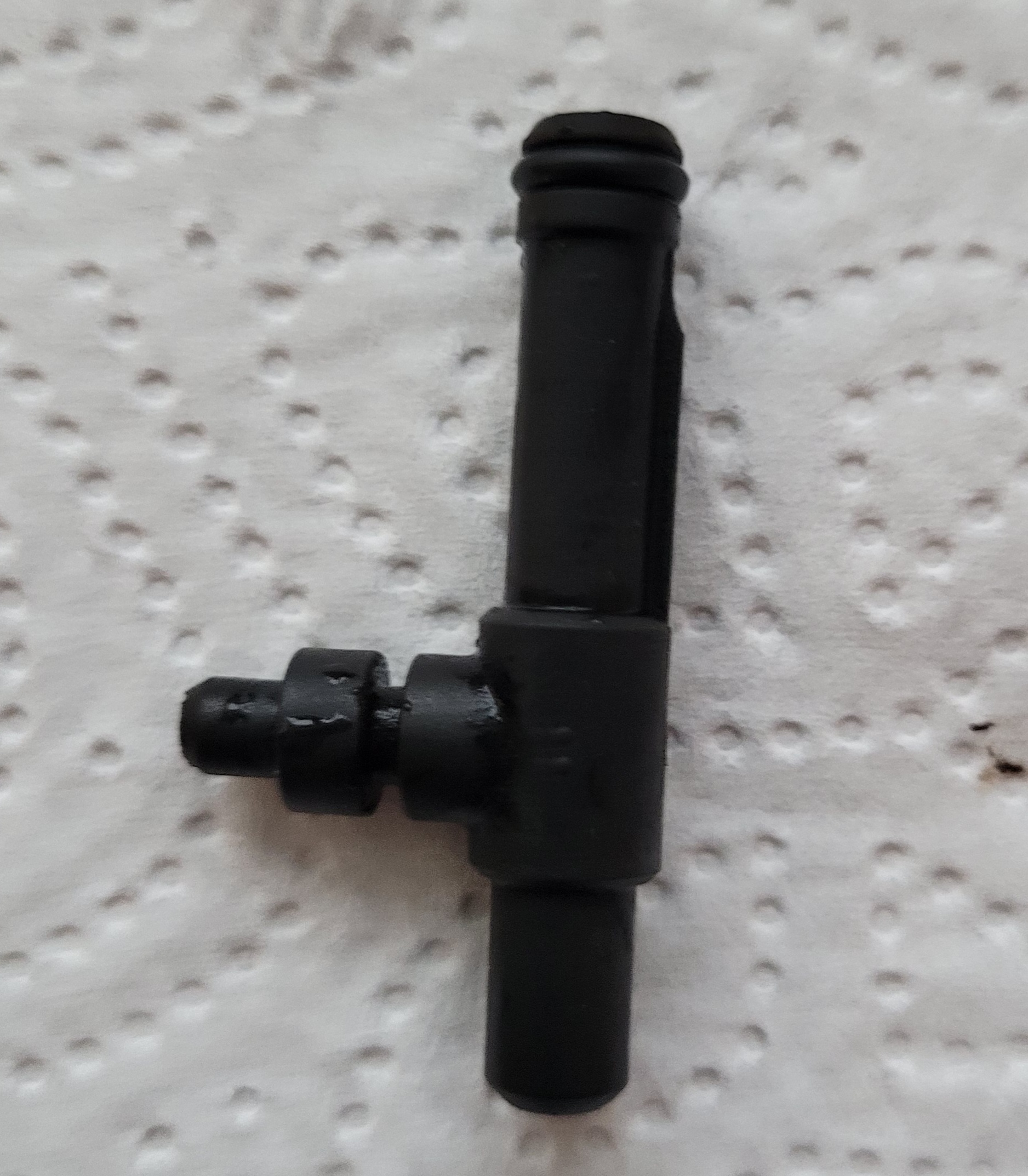

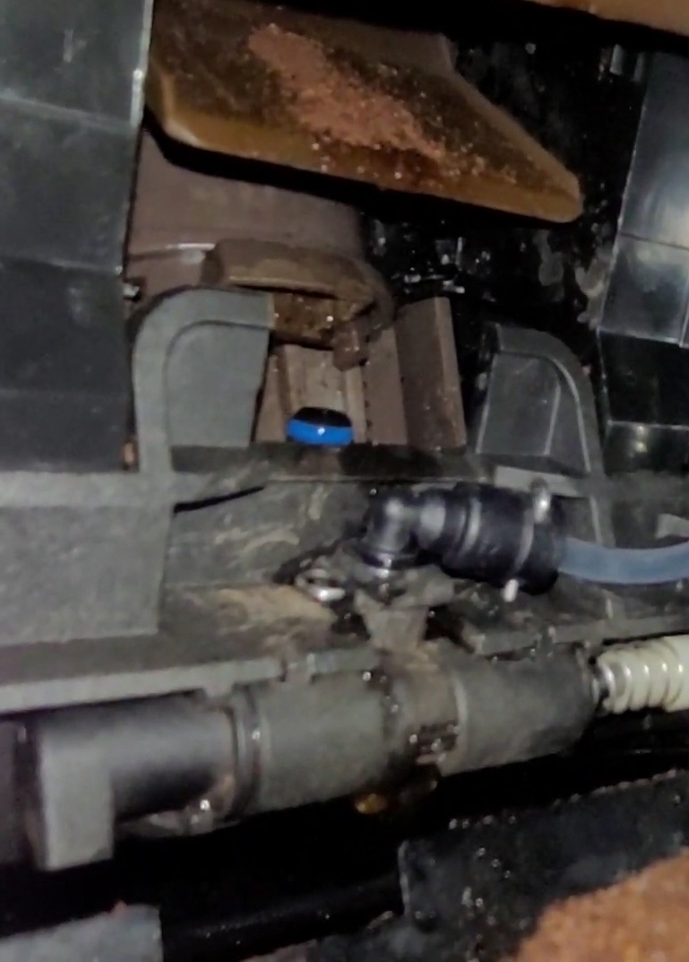

      Das ist ein Screenshot aus deinem Video.
      Die Dichtung sieht eindeutig zu dick aus.
      Ich werde mich ansonsten hier Mal als Helfender zurückziehen, vielleicht haben die anderen noch Lust.
      VG Jönne

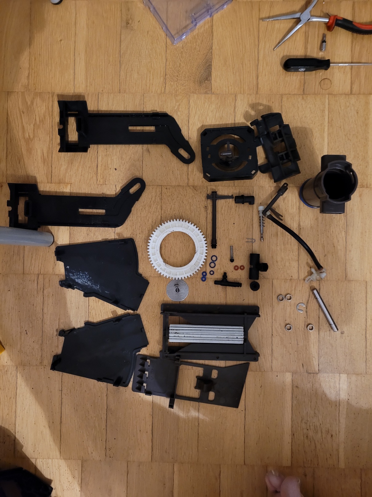

      Ich tausch die Dichtung nochmal aus. Trotzdem vielen Dank für die Hilfe bis hierher.
      Bei der zweiten Brühgruppe die vorher drin war war ja das gleiche Problem und da habe ich keine Dichtungen ausgetauscht.
      Jura Impressa S85

      Jura Impressa S85
      Dem stimme ich zu, aber die verursacht nicht das Problem...

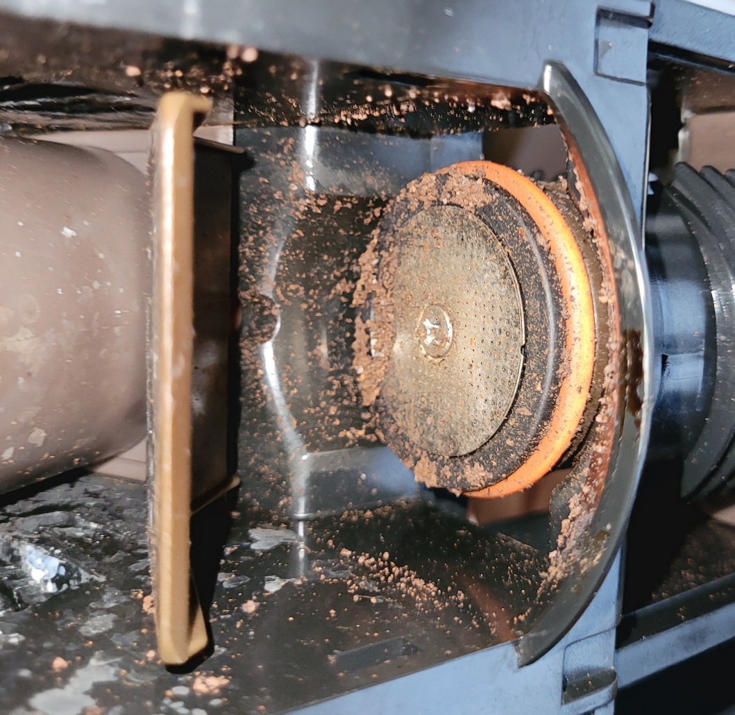

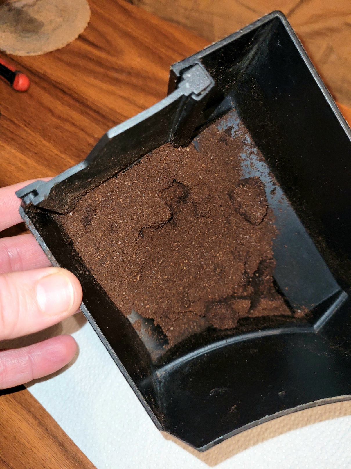

      Das erklärt aber immer noch nicht, warum das Kaffeemehl trocken in die Auffangschale fällt.

      Da scheint ja einiges im Argen mit deinen revidierten BGs von Betterbeans zu sein: falscher Kolbenring, Brühsieb verbogen, falsche Dichtung am Einlaufstutzen... Du musst das erstmal vernünftig in Ordnung bringen.

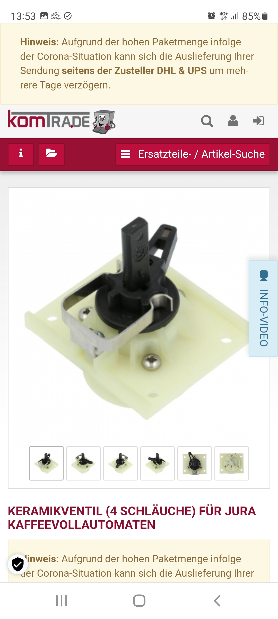

      Wenn du endlich Ruhe haben willst, dann holst du dir hier bei Komtra eine Brühgruppe inklusive Drainageventil.

      Wenn es auch nicht aus der blauen, falschen Dichtung am Einlaufstutzen sprudelt ist das DV kaputt und lässt unbetätigt kein Wasser zum Einlaufstutzen durchlaufen

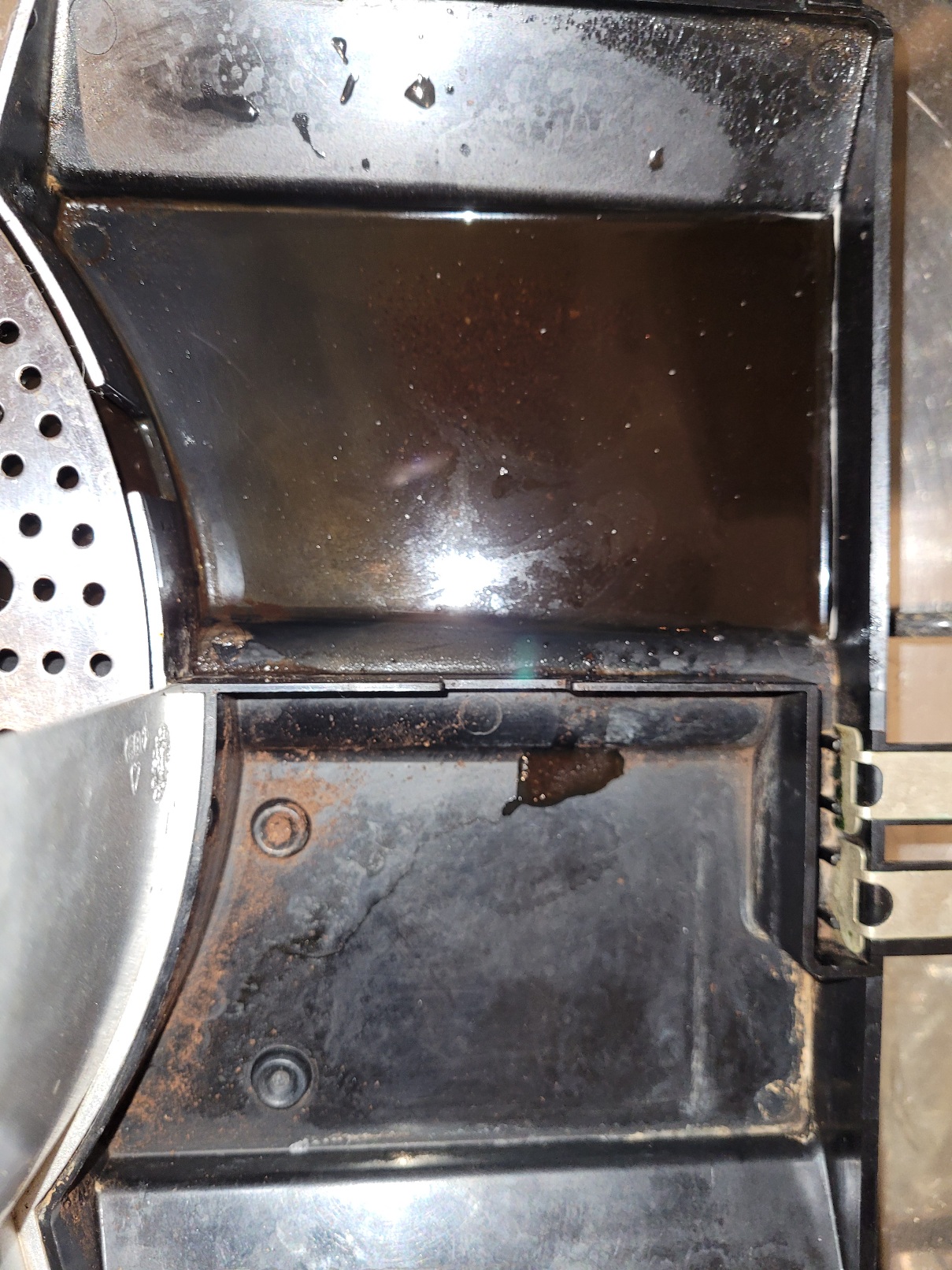

      Es tropft etwas von oben runter und sammelt sich unten in der Schale. Wo der Rest hin verschwindet, keine Ahnung. Vielleicht doch bei beiden das DV.
      Ich hab hier noch ein Video vom Kaffeebezug. Meiner Meinung nach arbeitet das DV und es sprudelt auch ein bisschen Wasser oben aus dem Einlaufstutzen.
