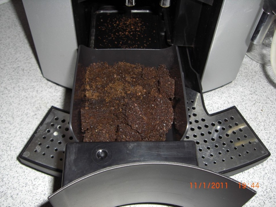

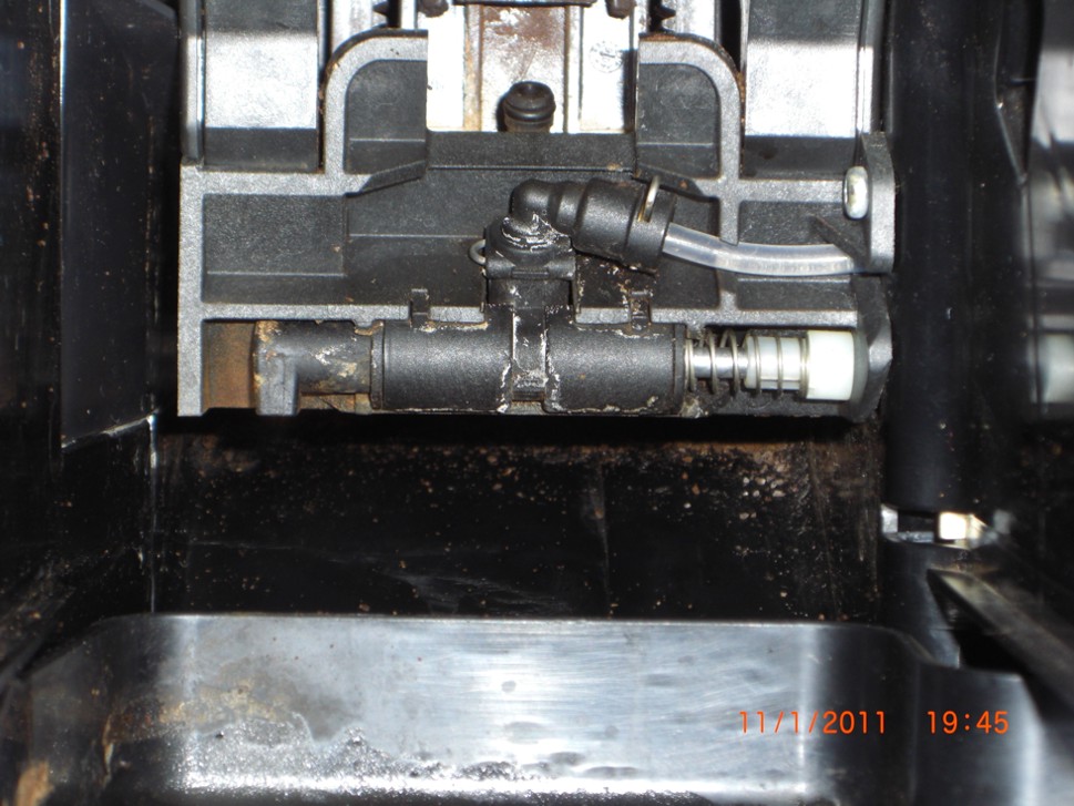

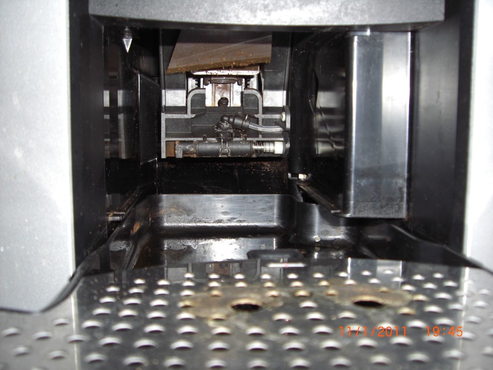

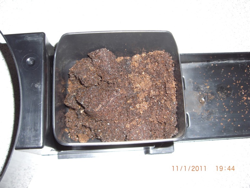

      Wie man auf den Bildern ja schon sieht, sind die Kompretten nicht mehr so wie sie mal waren. Eben ein ziemlicher Matsch. Das ist seit dem Tausch des Malwerkes so. Derzeit ist der Malgrad an dem Stellrad ziemlich mittig eingestellt.

      was ich Dir auf alle Fälle sagen kann ist, dass der Trester viel zu grob ist. Entweder wurde das Mahlwerk bei Jura nicht richtig justiert, oder Du hast Dir wirklich einen Stein eingefangen.
      Ich habe Dir mal Bilder von roadrunner angehängt auf denen Du sehen kannst wie der Trester aussehen sollte.

    • Hallo Major Tom,
      Wie Mario schon völlig richtig geschrieben hat ist der Trester eindeutig viel zu grob (Bahntrassenschotter :D ).Solcher Trester ist selten formschlüssig und guten und vor allem starken Kaffee gibt es so auch nicht.
      Deine Mühle ist insgesamt zu grob justiert wenn das die Mittelstellung ist.
      Stelle den Mahlgrad mal auf ganz fein und beobachte das nochmal , der Trester sollte so sein wie auf den beiden rechten Bildern in Marios post.
