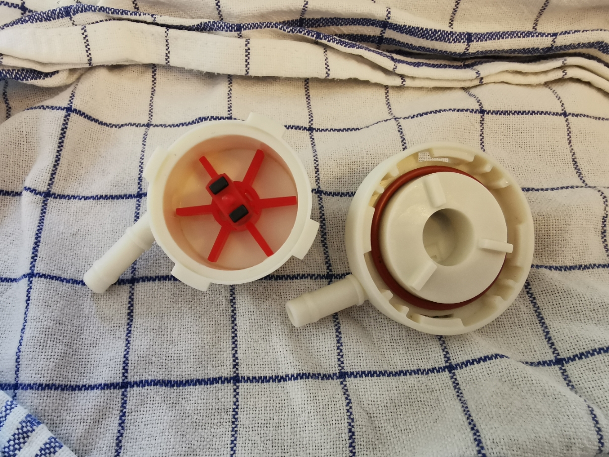

      • Flowmeter hab ich geöffnet, sieht in Ordnung aus und beim reinpusten hört man das Rädchen sich drehen.

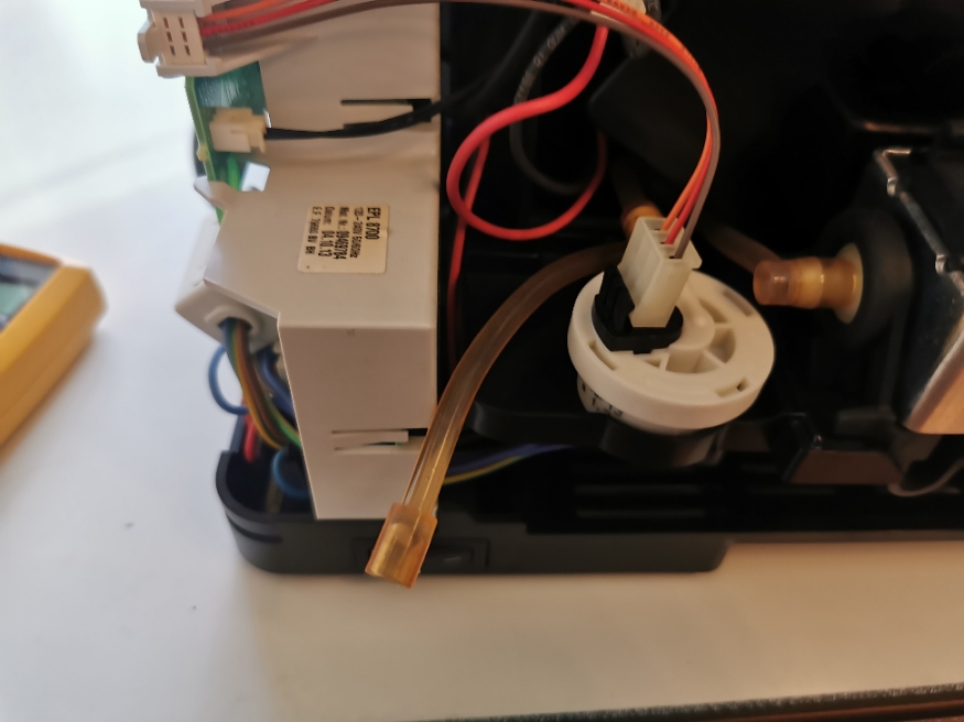

    • Hab das Flowmeter nochmal gründlich gereinigt. Die Rückwand scheint mir sauber.
      Im Wassertank hab ich übernacht Entkalker einwirken lassen und im Loch wo der Wassertank einrastet. Das Sieb war versifft und das hab ich mit der Pinzette nochmal gesäubert.
      Bezüglich des Sensors bin ich überfragt wo der sein soll.
      Gibt es eine Möglichkeit die Maschine zu prüfen ohne die Seitenwände ständig und mühevoll anzubringen?

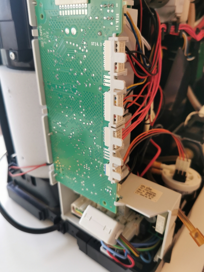

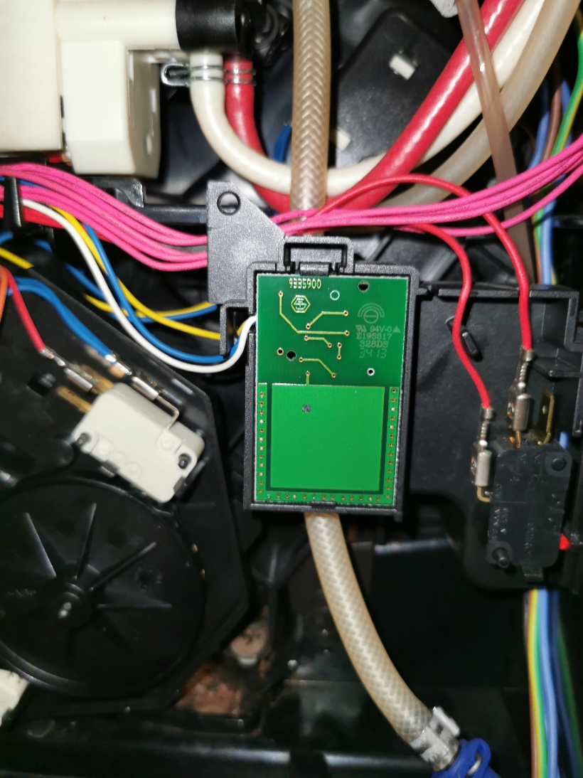

    • Die kleine Platine wo der Microschalter für die Auffangschale dran hängt.
      Hier noch paar Fotos
