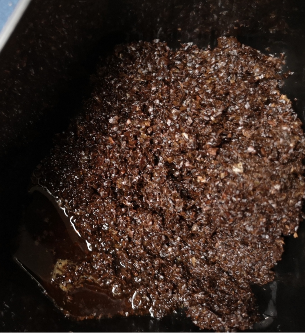

      meine Maschine schafft es nicht einen Kaffee mit 4 Bohnen Einstellung zu liefern. Das Mahlwerk tut sein Werk, doch es erfolgt keine Brühung und die Maschine wirft den Kaffeesatz in den Trester.
      Ich habe vor ca. 6 Monaten das Mahlwerk wegen eines "Bohnen nachfüllen" Fehlers gewechselt. Ob das nötig war ist eine andere Frage.
      Auffällig ist auch das mein Kaffeesatz zerfällt und keinen stabilen Puck formt. Der Satz wirkt auch etwas nass.

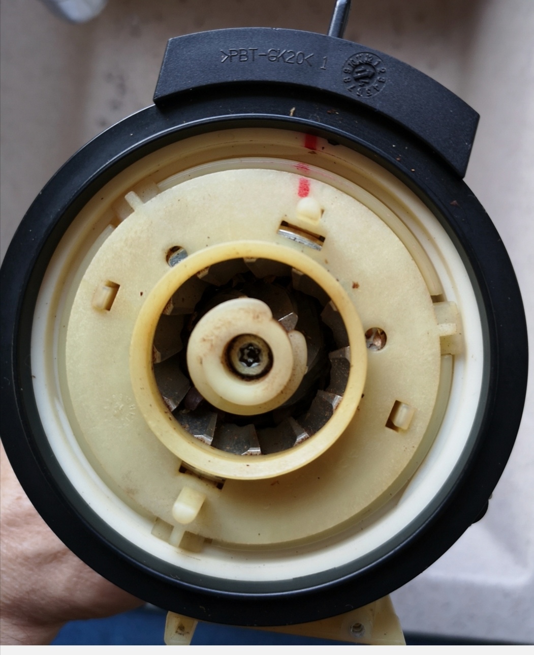

      Ich bin mir nun unsicher ob ich das Mahlwerk optimal eingestellt habe, ich habe die alten Markierungen verwendet oder es einen anderen Fehler gibt.
    • bei Abstand würde auch zufein Mahlen haste die 3 Haltekrallen richtig eingebaut

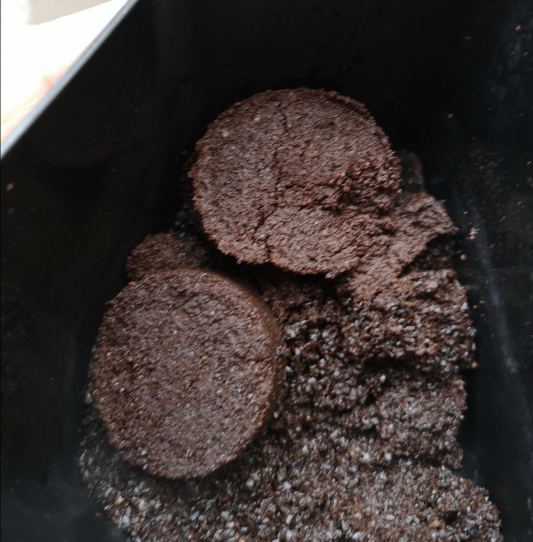

    • Ok. Sorry war ein neues Mahlwerk.
      Jetzt siehts besser aus. Der Verstellring hatte den Mahlring nicht richtig gegriffen. Letzterer lag auf den Verstellring nur oben auf. Also wie du sagt, die Haltekrallen waren nicht richtig drinnen.
      Es klappt jetzt und ich hab auch wieder einen Puck. :D
