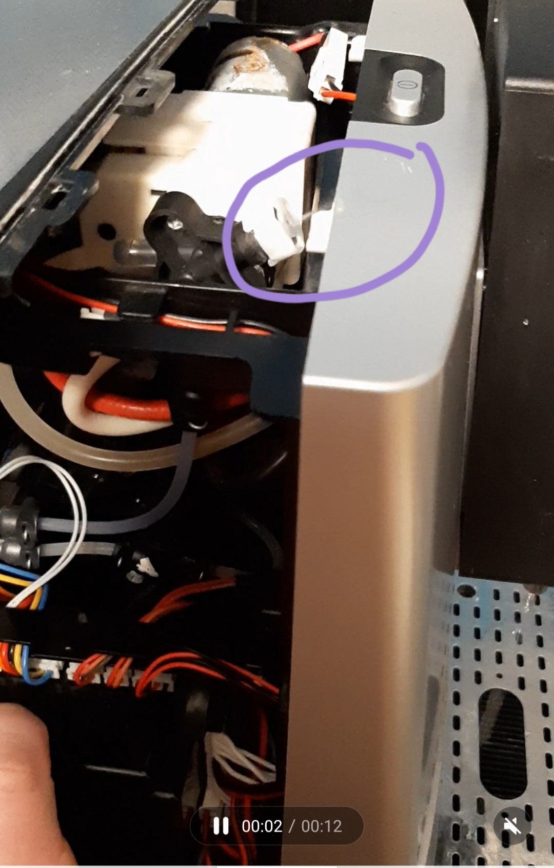

      Wir haben eine Nivona 831 und statt Kaffee kommt nur noch Wasser. Am Kermaikventil bei dem weißen Ersatzteil kommt dass ganze Wasser raus. Jetzt ist die Frage muss man dies komplett austauschen oder reicht das weiße Teil?
      Ein 1 Sekunden Video geht leider nicht, ich hoffe man kann es m Bild erkennen.
      LG Sabrina

      wenn da Wasser rauskommt, kann man davon ausgehen, dass
      irgendwo in der Maschine eine Verstopfung vorliegt. Wenn ich
      mir aber auch den Motor von dem Ventil auf dem Bild so ansehe,
      muss es darüber hinaus wahrscheinlich auch getauscht werden.
