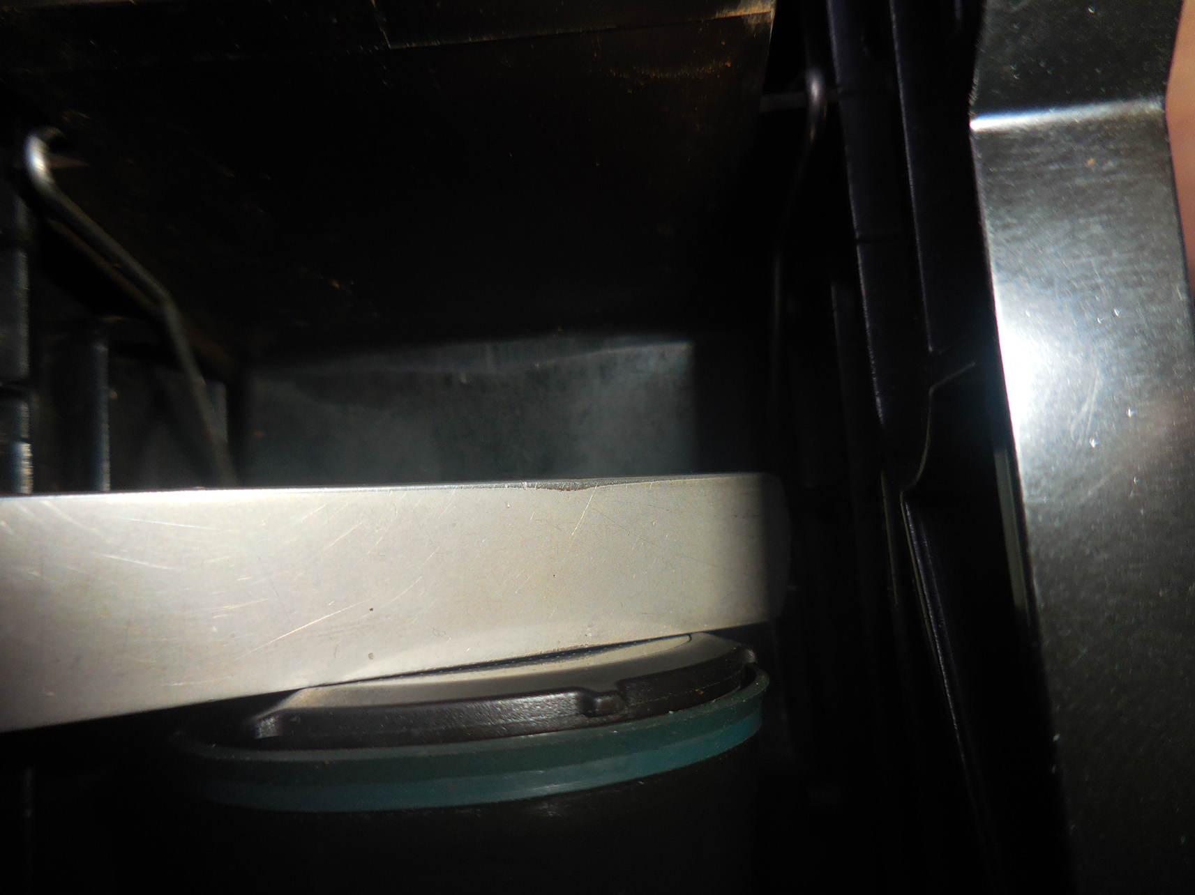

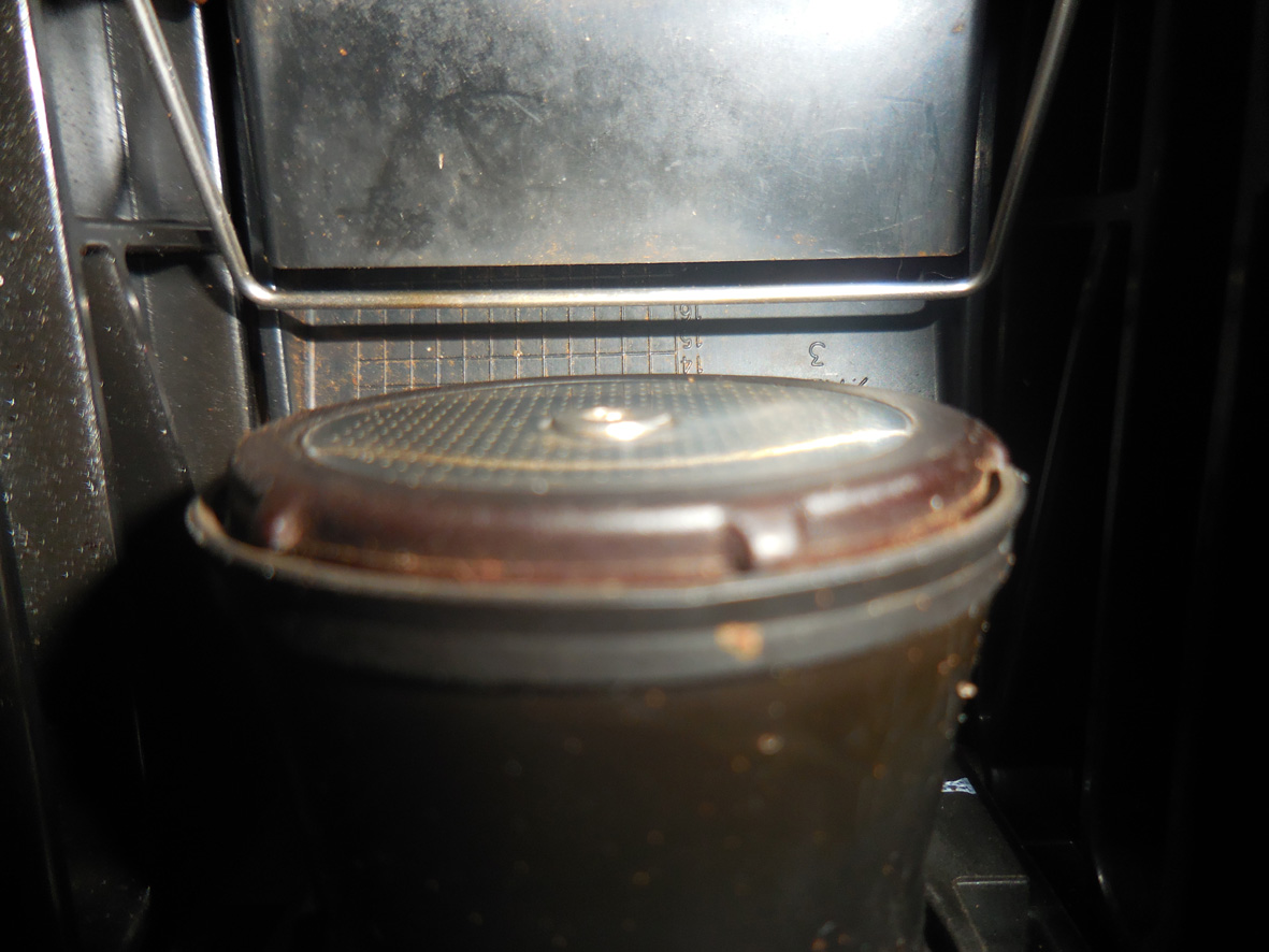

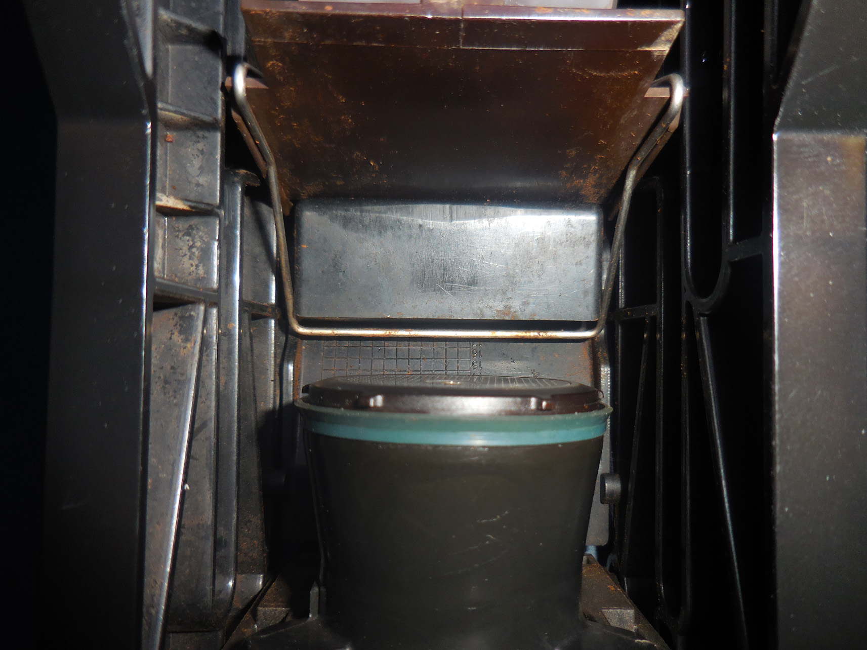

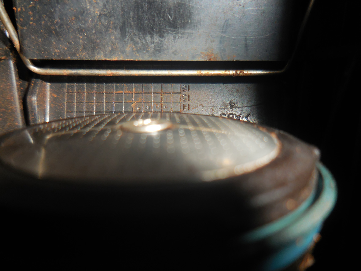

    • Durch die leichte Wölbung liegt das Sieb aber erstmal nur am Rand auf.
      Zieht man die Schraube fester, liegt es auch bis in die Mtte auf. (s. Fotos)
      Flowmeter kontrolliert - sieht sauber aus und beim Durchpusten hört man das rote Rädchen rotieren.

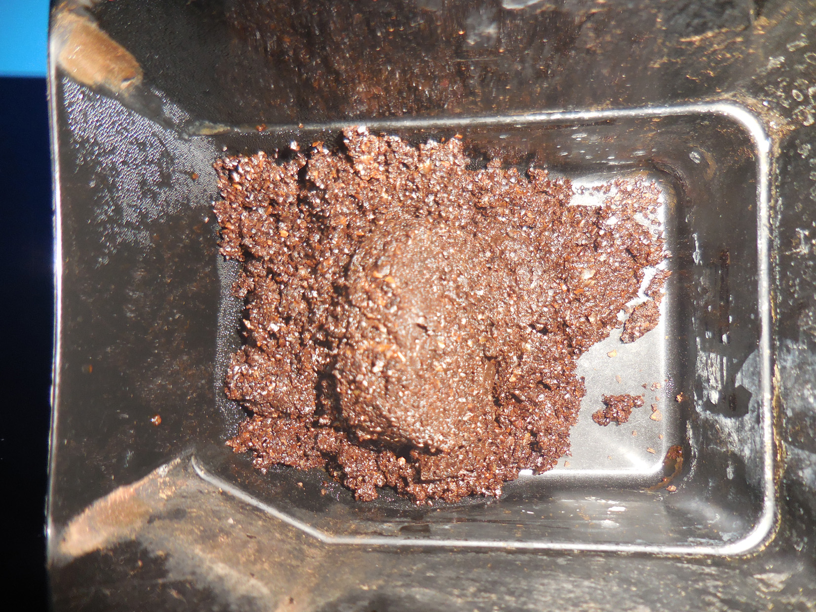

    • Die Verbindung von der Brüheinheit zum Auslauf war frei, aber unter'm Sieb war das Loch vom Cremaventil mit Kaffeepulver zugesetzt.
      Habe daraufhin die Brüheinheit zerlegt und das Cremaventil ausgebaut, zerlegt und gereinigt. Danach konnten ein Mal 120ml + 240ml bezogen werden, dann war wieder Schluss. Sieb nochmal abgebaut und wieder Loch vom Cremaventil verstopft.
      Nach erneutem Freiblasen der Öffnung und Einstellung der Mahlgradstufe von 2 auf 3 (Symbol große Bohne = grob) konnten bis eben
      6 Tassen à 120ml und 1 Becher à 240ml in Serie bezogen werden. (Tatsächl. Menge 105 -115ml bzw. 235ml).
      Ich hoffe das war's jetzt.
    • Und welches Teil bzw. welcher Bereich käme da in Frage ?
      Das Sieb liegt flach an (Schraube ist absolut fest - nach fest kommt ab, bzw. das Gewinde im Kunststoff reißt aus)
      und die Sieblöcher werden doch im Laufe der Zeit wohl kaum größer werden. ;)
      Das Cremaventil selbst war nicht verstopft, es saß nur Kaffeemehl unter dem Sieb, vor der Spitze des Gummikegels.
      Allerdings sah der Dichtring zwischen Ventilaufnahmeteil (?) und Kolben nicht mehr so ganz rund aus wie ein O-Ring - falls es einer sein soll.
