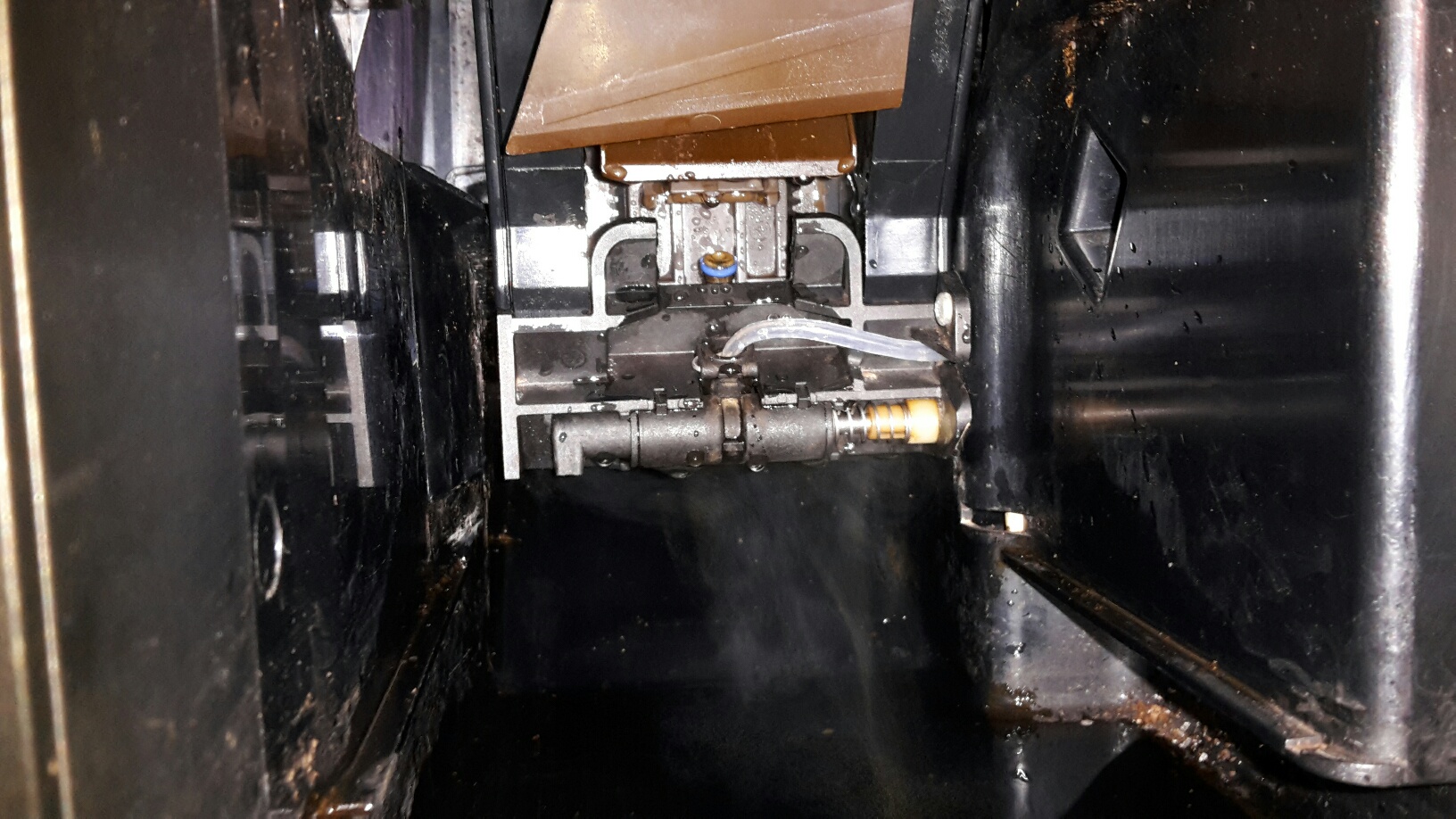

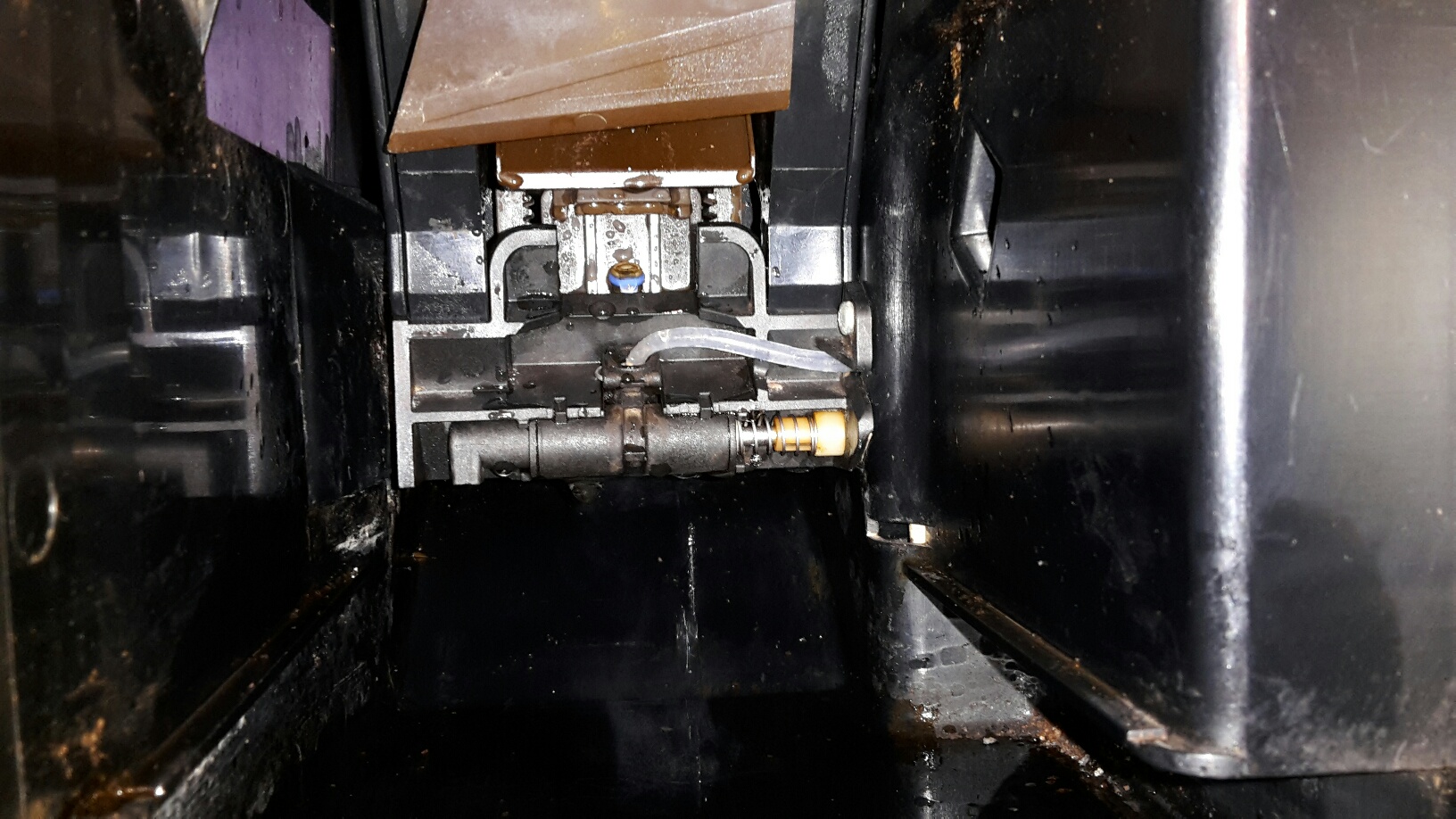

Hallo miteinander, meine CaFamosa hat in letzter Zeit immer geschnauft wie eine Dampfmaschine und es kam oben am Gehäuse auch Dampf raus. Immer mehr vom Kaffee lief in die Tropfschale. Daher habe ich nach Anleitung von dieser Seite hier alles auseinandergebaut und mit dem entsprechenden Reparaturset alle Dichtungen im Drainageventil und in der Brüheinheit erneuert. Resultat: unverändert
Wenn ich nach dem Kaffeebezug die Tropfschale rausziehe, kann ich sehen, wie es aus dem senkrechten Teil oben am Drainageventil in einem lustigen kleinen Springbrunnen rauspieselt (siehe Foto).
Wer hat eine Idee? Bin für alle Hinweise dankbar, weil es eine großartige Maschine ist und die Innereien auch nach dieser langen Zeit kaum Verschleiß aufweisen. Ich will sie also noch eine Weile weiter betreiben.
Danke und viele Grüße, Eric Obst
