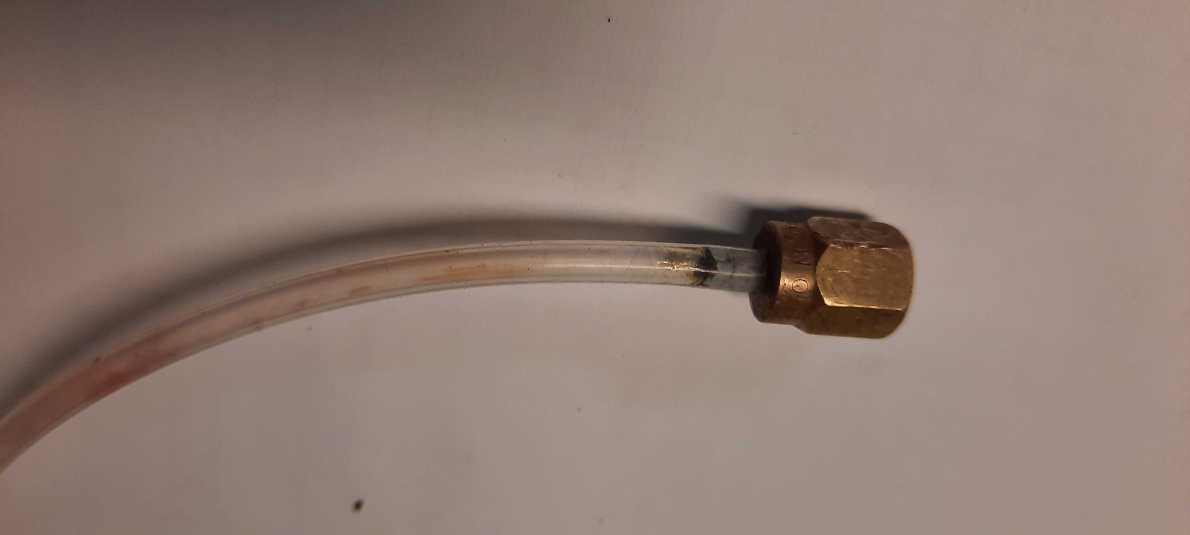

      Hallo, ich setze gerade eine JURA Impressa S90 instand. Zuerst fiel mir ein undichter Druckschlauch (Teflon 4 x 280mm) mit auf einer Seite einer SERTO Überwurfmutter (SW10) im Boilerbereich nach einem 90°-Winkel und am anderen Ende bei einem Ventil im unteren, hinteren Bereich, dort mittels Splint und einem Klemmring an dessen Ende, auf. Undicht ist der Schlauch im Boilerbereich bei der SERTO Überwurfmutter. Wo bekommt man einen neuen Teflonschlauch mit diesem Maß, Überwurfmutter und Klemmrting her ?
      Weiters liegen elektrische Probleme in Form von ewiges "System Entlüften" und KEIN Wasser bei der Dampfdüse vor. Welcher Fehler könnte hier vorliegen ?
      Für Tipps wäre ich sehr dankbar !
      alles von der Pumpe bis zur Dampfdüse kann verstopft sein
      ist die Düse vorne frei sonst kann es auch das Magnetventil sein
      den Schlauch gibt es im Shop
      zum Bj tippe auf 1999 bis 2004 steht im Strichcode auf der kleinen Tür hinter der 21
      genau dieses Maß gibt es im Shop scheinbar nicht. Nur etwas kürzer oder
      etwas länger. Wobei laut Teileliste der Schlauch zur Pumpe 310mm und
      zum Magnetventil 250mm haben sollte...
      komtra.de/jura-ersatzteile/jur…dung-klemmverbindung.html
      Daher machen die Schlauchlängen im Shop für mich durchaus Sinn...
