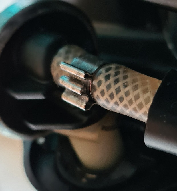

Eigentlich sollte die Schelle halten - wenn dennoch
der Schlauch abgeht nimm die, die ich verlinkt habe.Immer logisch und Schritt für Schritt vorgehen. Blinder Aktionismus kostet Zeit und Geld.

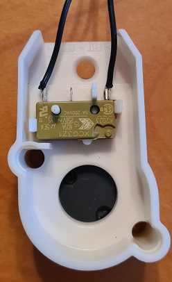

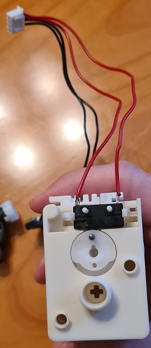

Hoffe, die Mikroschalter kommen noch diese Woche an - An der Stelle nochmal die Frage, ist es egal wie rum ich die Kabel verlöte? (schwarz und schwarz an einem Mikroschalter is klar, aber gibt es da noch mehr das zu beachten is? auf Elektrotechnik nur ein Tag gelernt
Es ist soweit egal ob die Kabel eines Schalters "vertauscht"
werden - ich mache es zwar immer 1 ab und 1 dran und somit
bleibt es gleich, aber in diesem Bereich sollte das elektrisch
völlig egal sein.Immer logisch und Schritt für Schritt vorgehen. Blinder Aktionismus kostet Zeit und Geld.

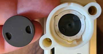

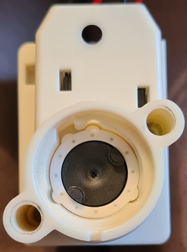

passt die Position des Zapfens? oder muss sie nochmal um 180° gedreht werden?
hier kann man nichts falsch machen... "die Gerade zwischen beiden Nasen läuft ja nicht durch den Mittelpunkt der Scheibe".
rot: Fläche ohne Bohrung
blau: "breit" zu "breit" gegenüberliegend "schmal" zu "schmal".
hier fehlt nur im Bild die Dichtung...Dieser Beitrag wurde bereits 2 mal editiert, zuletzt von CN9 ()

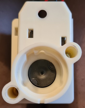

Heute mal einen Testlauf durchgeführt:
Ergebnisse siehe hier:
Spülvorgang: Wasser tritt aus
Heißwasserprogramm: Alles hält dicht! [/url]
Der Zapfen im Keramikventil war danach in exakt derselben Position - der Tausch der Mikroschalter dürfte sich also gelohnt haben.

als erstes einen neuen Schlauch und Schelle
bevor das an der Pumpe nicht dicht ist brauchts du nicht weiter suchen
