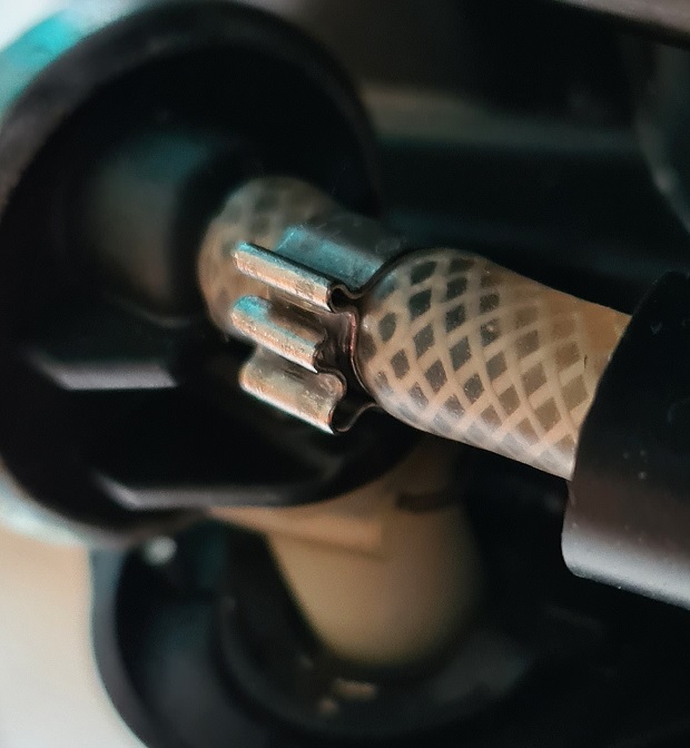

Eigentlich sollte die Schelle halten - wenn dennoch
der Schlauch abgeht nimm die, die ich verlinkt habe.Immer logisch und Schritt für Schritt vorgehen. Blinder Aktionismus kostet Zeit und Geld.

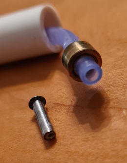

Thermoblock getauscht -> Kaffee fließt wieder, jedoch nach wenigen Tagen festgestellt, dass etwas mehr Wasser in die Auffangschale (vermutlich über den weißen Schlauch vom Kv?) tropft -> nach ca. 2 Wochen Betrieb dann nur noch sehr wenig Kaffee erhalten -> Kaffeemaschine wieder zerlegt -> gesucht, probiert -> irgwann dann doch eine Verstopfung im Schlauch (aus dem "Auslaufventil Y-Form" ausgehend) festgestellt, diese muss sich in diesen 2 Wochen mit dem "schlechten Wasser" entwickelt haben. Gut möglich, dass das bis dato die einzige Ursache war, beim Zerlegen und Analysieren ich dann vllt etwas anderes kaputt gemacht habe?! oder aufgrund der Verstopfung ein anderes Bauteil in Mitleidenschaft gezogen wurde? Keine Ahnung...

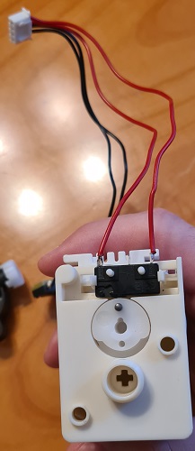

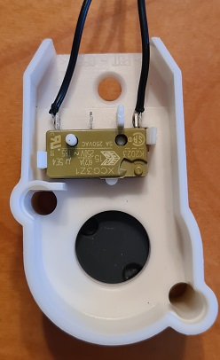

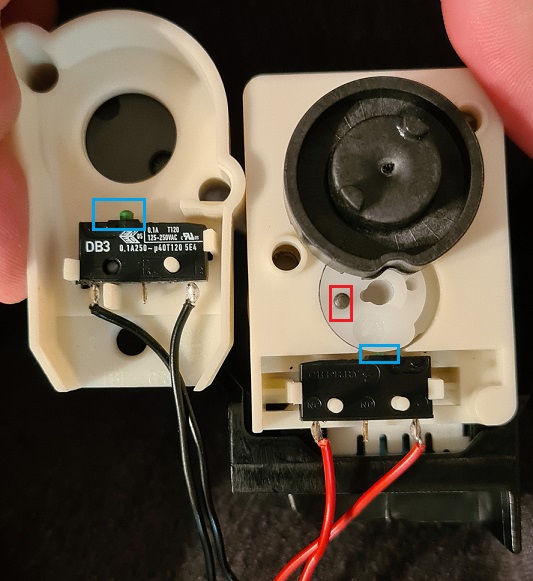

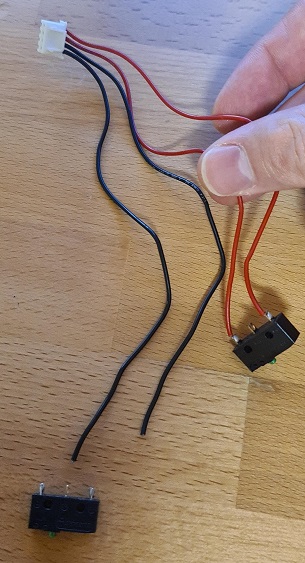

Hoffe, die Mikroschalter kommen noch diese Woche an - An der Stelle nochmal die Frage, ist es egal wie rum ich die Kabel verlöte? (schwarz und schwarz an einem Mikroschalter is klar, aber gibt es da noch mehr das zu beachten is? auf Elektrotechnik nur ein Tag gelernt)
Es ist soweit egal ob die Kabel eines Schalters "vertauscht"
werden - ich mache es zwar immer 1 ab und 1 dran und somit
bleibt es gleich, aber in diesem Bereich sollte das elektrisch
völlig egal sein.Immer logisch und Schritt für Schritt vorgehen. Blinder Aktionismus kostet Zeit und Geld.

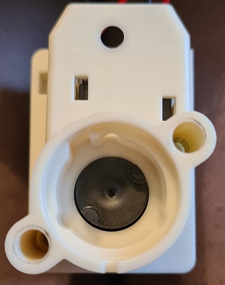

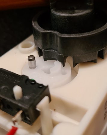

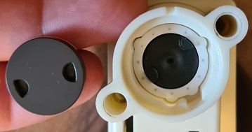

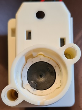

passt die Position des Zapfens? oder muss sie nochmal um 180° gedreht werden?
hier kann man nichts falsch machen... "die Gerade zwischen beiden Nasen läuft ja nicht durch den Mittelpunkt der Scheibe".
rot: Fläche ohne Bohrung
blau: "breit" zu "breit" gegenüberliegend "schmal" zu "schmal".
hier fehlt nur im Bild die Dichtung...Dieser Beitrag wurde bereits 2 mal editiert, zuletzt von CN9 ()

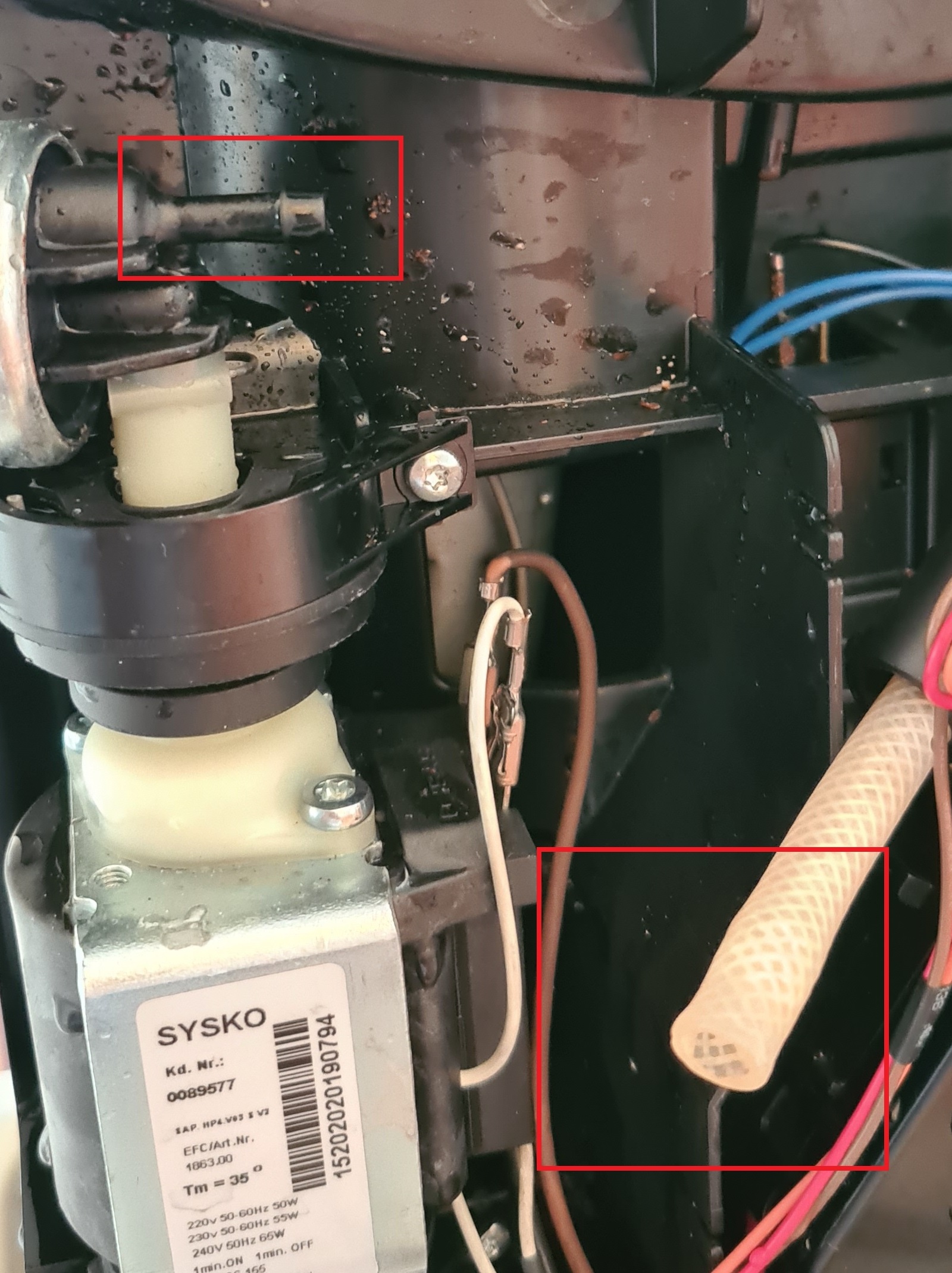

Heute mal einen Testlauf durchgeführt:
Ergebnisse siehe hier:
Spülvorgang: Wasser tritt aus
Heißwasserprogramm: Alles hält dicht! [/url]
Der Zapfen im Keramikventil war danach in exakt derselben Position - der Tausch der Mikroschalter dürfte sich also gelohnt haben.
Die Dichtung zwischen Membranventil und Gewebeschlau mag stark in Mitleidenschaft gezogen worden sein aber... das sollte doch noch immer nicht die Ursache dafür sein, dass das Spülwasser in die Tropfschale tropft und auch an andere Stelle (Membranventil) austretet. -

ich hoffe du weißt das es nicht die erste Platine wäre die bei Wasser auf der Pumpe einen Totalschaden bekommt
und wo landet das Wasser beim Spülen außer auf der Pumpe ? -

als erstes einen neuen Schlauch und Schelle
bevor das an der Pumpe nicht dicht ist brauchts du nicht weiter suchen

Wenn die Pumpe wieder dicht ist dann mach die Brüheinheit rein. Mach die Blende ab und mach dann ein Video von vorne. Aber immer mit Brüheinheit. Nicht wie vorher..
