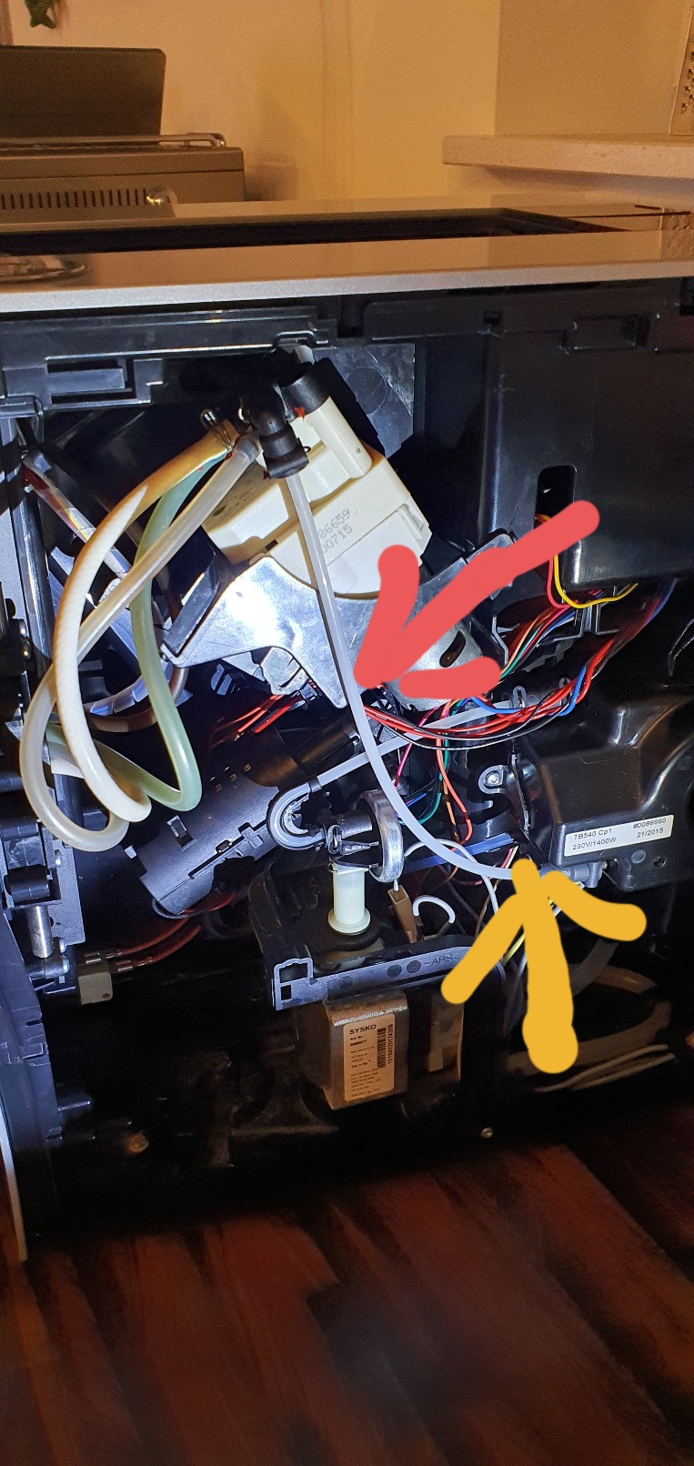

    • Sorry zum Verständnis noch eine Frage.
      Sperrt das Keramikventil diese Leitung ( rot) bei Kaffee Bezug damit das Wasser über die Leitung (gelb) in die Brühgrüppe läuft?
      Wenn es so wäre, würde es ja noch mehr zur defekten Ventileinheit passen

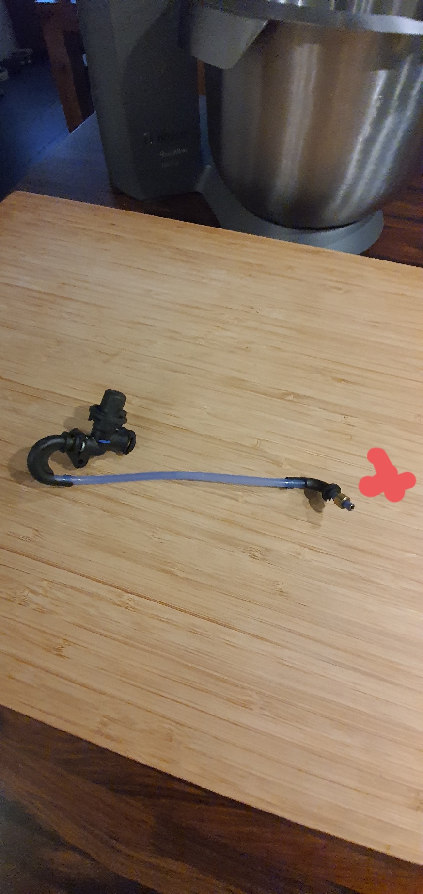

      da ich mir ja mit dem Keramikventil nicht sicher bin versuch ich noch etwas die Abläufe der Maschine zu verstehen um vielleicht doch einen konkreten Fehler zu finden.
      Jetzt habe ich mal weil ja kein Wasser in der Brühgruppe ankommt das Auslaufventil vor dem Drainagenventil ausgebaut.
      Wenn ich nun in den bei dem roten X in den Schlauch blase sollte da nicht die Luft durch das Auslaufventil gehen,damit das Wasser überhaupt über das Drainagenventil in die Brühgruppe gelangt???
      Ist das nicht wie ein Rückschlagventil das nur in eine Richtung durchlässig ist?
      Oder liege ich da total falsch Danke im voraus
      Gruß Michael
      Edit.wie ich gelesen habe enötigt das Ventil einen gewissen Druck um zu öffen,da wird meine Puste wohl nicht ausreichen.
      Dann schließt wohl eher doch das Keramikventil seine Zuleitung ab und leitet dadurch das Wasser in die zweite Wasserleitung über daß Absperventil zum Drainagenventil/ Brühgruppe.
      Liege ich damit richtig?
      Gruß Michael

    • Hallo!
      Ja, so ist es.
      Wie du schon richtig erkannt hast, reicht deine Puste nicht, um das Auslaufventil zu öffnen.
      Bau ein neues Keramikventil ein und dann wird sie wieder laufen.
      Ist die Nase am Mitnehmer noch dran?
      Das KV schließt halt nicht mehr, somit kommt kein Wasser mehr zur BG.
      Gruß Nils
