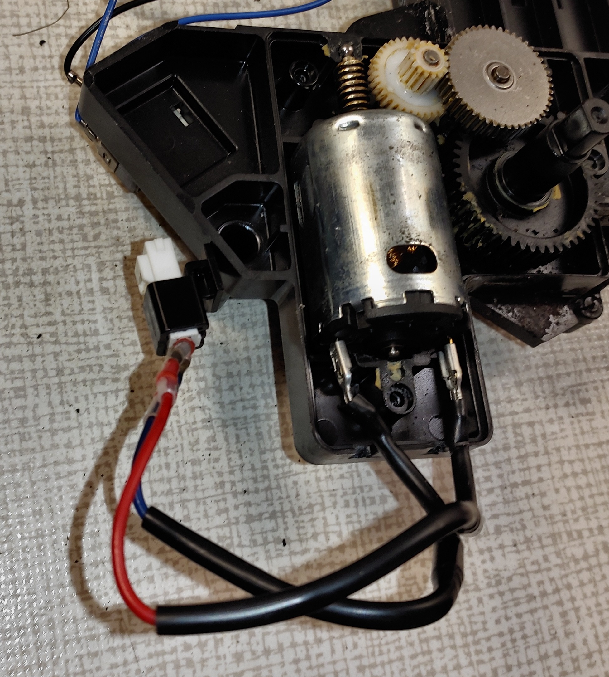

Die folgende Maschine habe ich über eBay Kleinanzeigen gezogen, wenn man nur defekte Sachen kauft, dann geht man vom schlimmsten aus. Was ich aber hier vorgefunden habe, das macht micht wütend! Wenn ich keine Ahnung habe, dann lass ich es, besonders wenn es um elektrische Geräte geht.

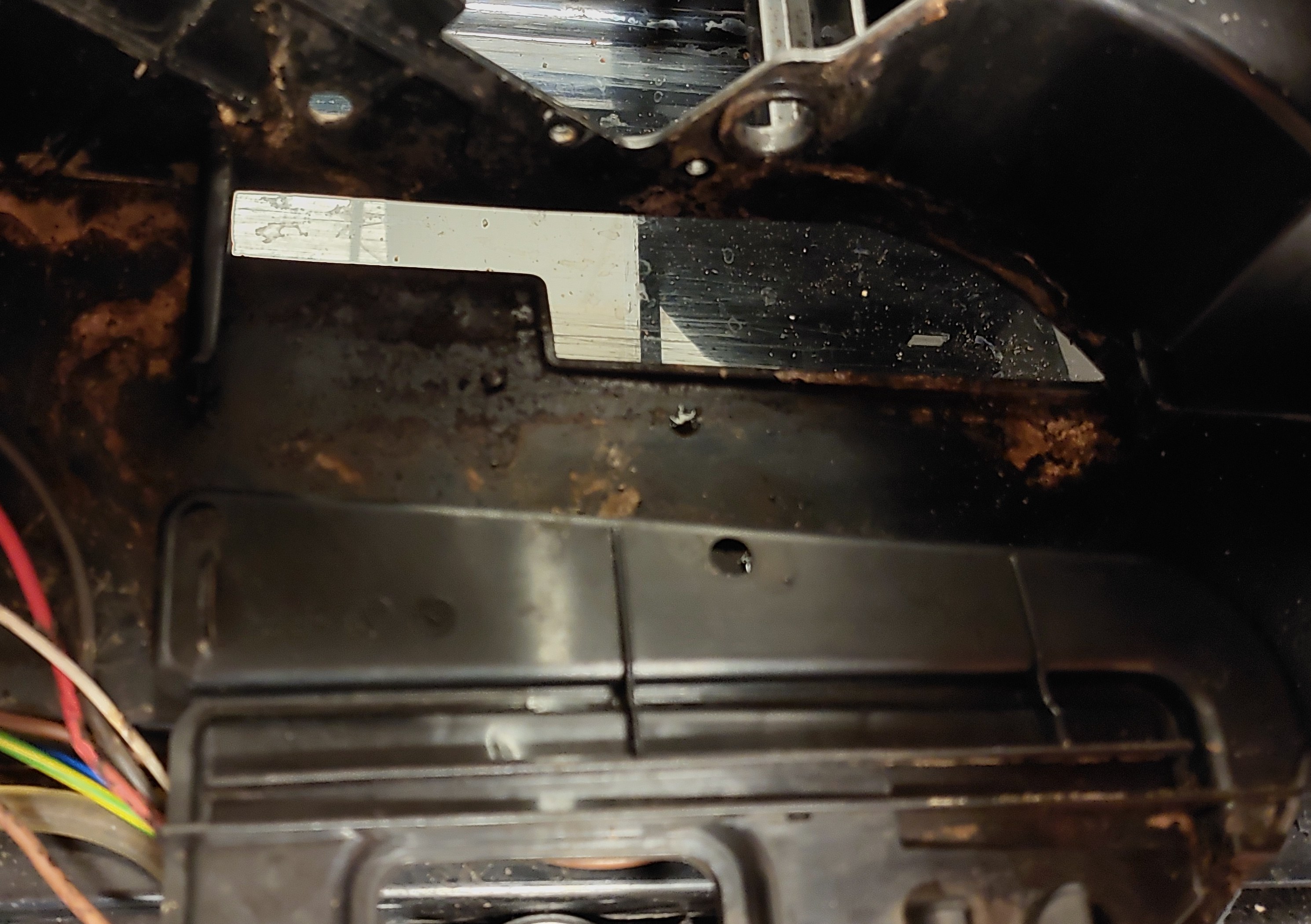

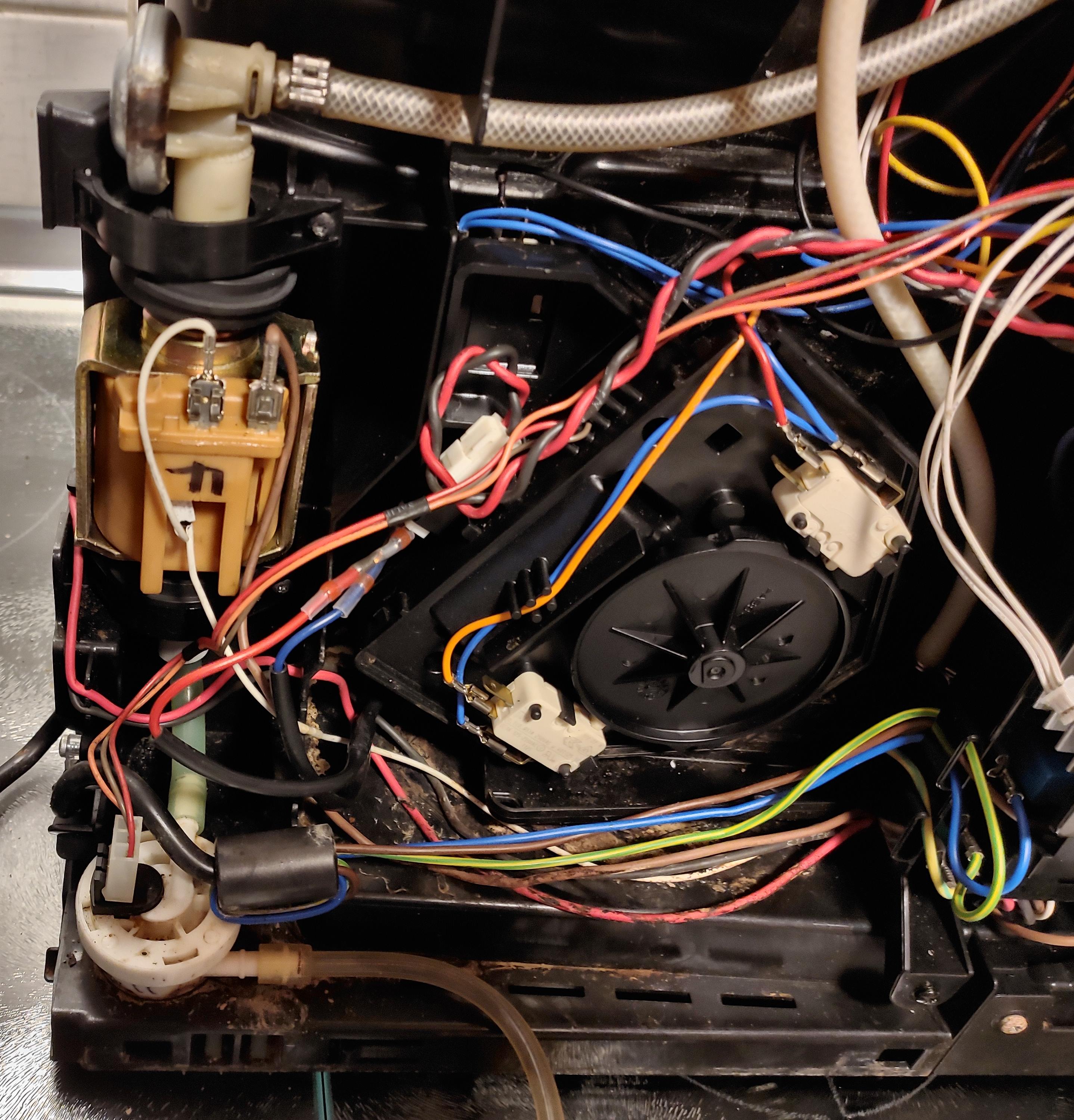

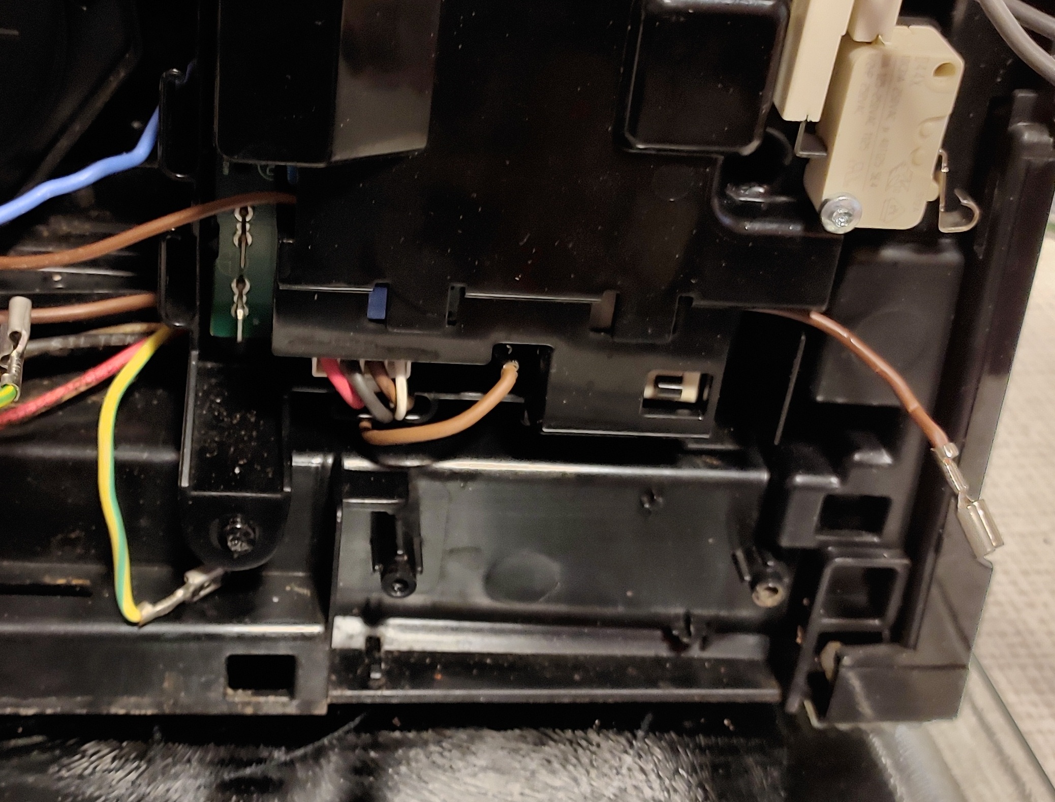

Die Pumpe ist verkehrt, die Temperatursicherung hat keine Funktion. Eine Dichtung bei der Pumpe, zum Membranregler, hat gefehlt. Warum legt man das braune Netzkabel unter der Abdeckung her? Zum ausbauen der Platine musste man den Deckel abschrauben, das hat der Hersteller so nicht vorgesehen. Es ist das falsche Entspannungsgehäuse verwendet wurden, deswegen sieht es beim Flowmeter auch so gut aus. Die Krönung ist der Motor, der gehört dort nicht rein. Die Anschlusskabel ersetzt, den Stecker mit Aderendhülsen und Tesa drangebastelt. Die Schneckenwelle hat auf zwei Seiten Bearbeitungsspuren, von einem Schraubstock
Der Motor dreht sich aber macht raternde Geräusche. Auf der Leistungsplatine die Hexfets ersetzt, weil die dauerhaft Schalen fehlen anzeigt und keine Spannung beim Antrieb anliegt. Werde die Woche berichten, wenn sie wieder fachgerecht aufgebaut ist und funktioniert.
Der Motor dreht sich aber macht raternde Geräusche. Auf der Leistungsplatine die Hexfets ersetzt, weil die dauerhaft Schalen fehlen anzeigt und keine Spannung beim Antrieb anliegt. Werde die Woche berichten, wenn sie wieder fachgerecht aufgebaut ist und funktioniert. Wer mich unbedingt privat kontaktieren möchte:

und wenn Schauben fehlen wird da reingeschaubt was da ist dadurch war das alles so verspannt das ich es mit neuer Kappe nur noch entsorgen konnte
