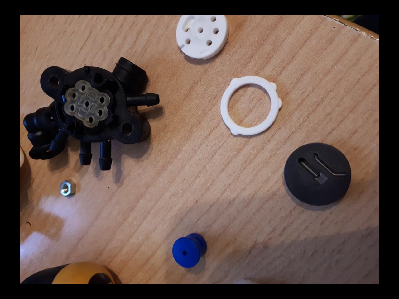

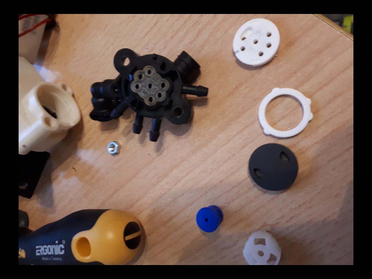

    • So hab alles auseinander. ich denke auch das keramik Ventil, mache das gleich nochmal auf und bilder davon.
      Bin den Milchweg abgegangen,
      Die milch kommt über den milchschlauch zum Ansauger im Auslauf, da wird es über den weissen schlauch angezogen, gelangt durch das keramik ventil und geht dann über den roten schlauch zurück zum auslauf und wird im auslauf wieder ausgegeben.
      Alle komponenten gereinigt nochmal und auf durchgang geprüft. Alles freigänig und sauber.
      Aklso mach ich noichmal das keramik ventil auf. Aber dies kann wenn ich mich recht erinnere nicht in der falschen position eingebaut werden, da die aufnahmen leicht versetzt sind. Das Gummi mit den löchern schaut auch gut aus.

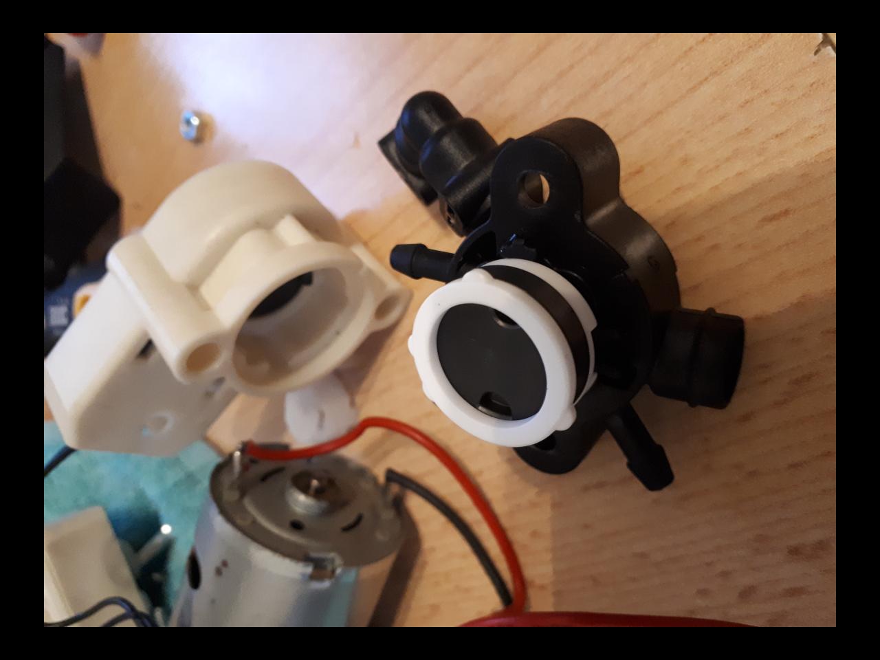

    • So hab das Ventil auseinander und Versuch da hinter die du Orion zu kommen, welche Leitungen wann verbunden werden :)
      Soweit ja ist alles codiert, kann nicht falsch montiert werden.
      Aber mir fällt auf das es sehr schwer geht. Wenn es zusammengebaut ist dann lässt sich das Mädchen kaum mehr drehen.
      Hab es auch mit dem Antrieb des Motors versucht, der ist zwar übersetzt aber die reibung dürfte für eine störungsfreie Funktion zu hoch sein.
      Mit Silikon fett hab ich's auch mal kurz versucht aber dann wieder abgewaschen weil es nicht so viel geholfen hat.
      Habt ihr ein Tipp wie man die Meinung verringern kanns denke mal fett wird da keins dazwischen sein.
      Sonst Versuch ich's mit molybdänsulfid, wird anders geschrieben ich weiss. Das ist ein trocken schnierstoff.
      Aber das kanns ja auch nicht sein.
      Die Oberflächen sehen gut aus, am Keramik sowieso.
      Denke das schält nicht richtig. Schade das es bei melitta anscheinend kein Service menü gibt um die error Logs und so zu sehen.

    • So, war wohl echt das Keramik Ventil. Das sich sobald es verschraubt war echt schwer bewegen ließ.

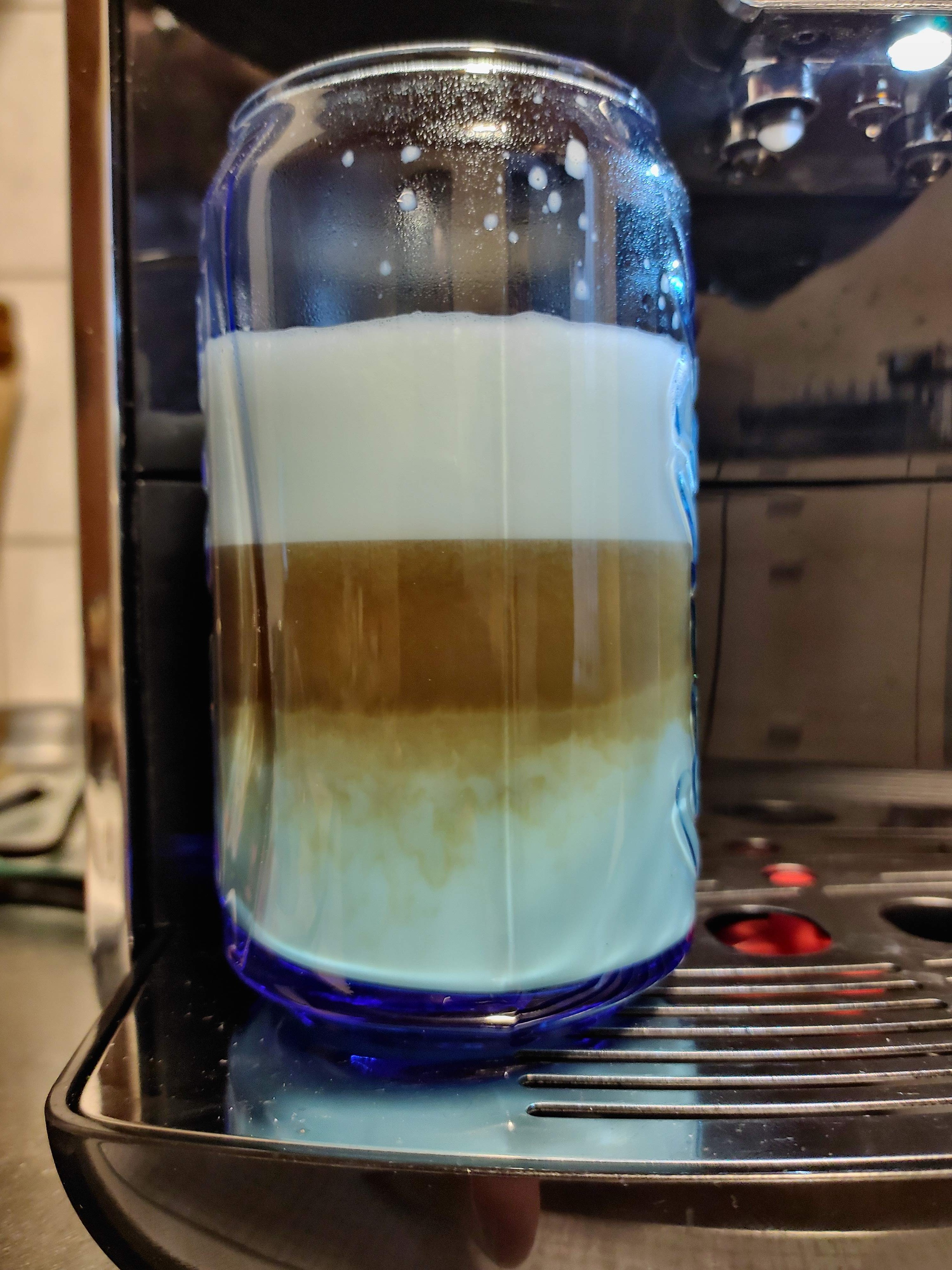

      So nun steige ich auch mal vom hohen Ross runter und freue mich euch sagen zu dürfen das die melitta endlich ihren Dienst vollrichtet wie sie soll
      habe das Getriebe im Keramik Ventil gefettet, das Ventil selber auch ein winziges bisschen mit Bio Kokos fett
      Läuft Butter weich jetzt.
