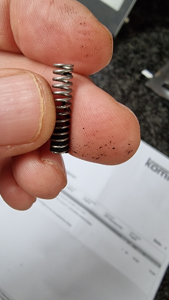

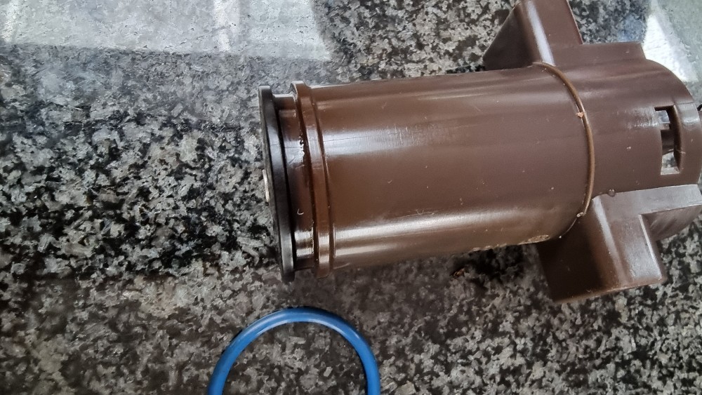

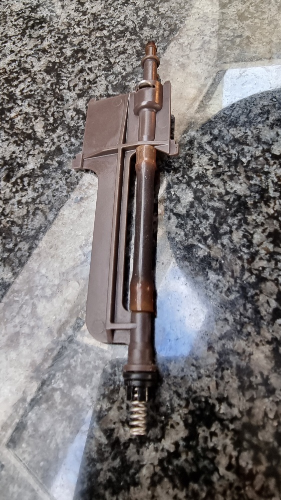

    • Hallo BS, Du hast recht mit dem Quetschventil. Schade von den 79,90 + 13,95 euro versand. Nach austausch ist das problem, kein Kaffee, geblieben. Ich habe die Braueinheid untersucht und gedacht das das cremaventil zu schwer offen ging, ich habe Sie danach ohne Pilz montiert, nachdem "Hoera Kaffee". Der Feder von Cremaventil kan ich nicht aus der Steichrohr entfernen?? Aber ich habe nochwas entdekt es hat Dichting mit O-ringen stat Lippendichttung, ich denke das der Braugruppe mit Lippendichtung geeichtet ist?

    • harry owl schrieb:
      Hallo
      vieleicht ist erstmal angebracht das Fehlerbild genau zubeschreiben und nicht einfach drauf loschrauben
      wenn die Feder sich nicht entfernen lässt ist sie einfach nur im Dreck fest
      Hallo BS und harry owl, Das problem "kein Kaffee" ist aufgelöst!!! Wie Bastler habe ich mit euhren Hilfe von dieses Projekt viel gelernt. Danke!!
      Die Feder des Cremaventil und Steigrohr war stark verschmutzt mit harte/schwarze Substanz.
      Die machine arbeitet nun wie vorher.
      Nochmals vielen Dank,
      Mfg, Jannes
