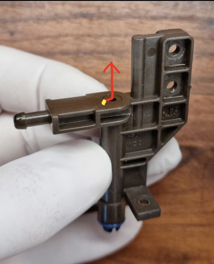

      Allerdings macht mich das Steigrohr stutzig.
      Es ist meiner Meinung nach defekt. Ich versuche es erst mal mit einem Bild zu erklären.
      Wenn ich am Steigrohr, von der Seite des Cremaventils, rein puste, dann kommt am anderen Ende, wo später der Schlauch drauf gesteckt wird, Luft raus. So weit so gut.
      Halte ich diese Öffnung (Schlauch zum Kaffeeauslauf) zu, dann geht die Luft an einer anderen Stelle raus (die rot markierte Stelle, quasi an dem Loch)
      Wenn ich von unten (Cremaventil seite) mit einer Taschenlampe rein leuchte, dann sehe ich an der Gelb markierten Stelle ein Loch. Da kommt die Luft dann auch raus
      Ist das normal?
      Da hier die "fast Drucklose" Seite ist, würde ich es vorübergehend dicht kleben, bevor ich ein neues Teil kaufe, falls es das überhaupt als Ersatzteil gibt.

    • sb_NUE schrieb:
      Das mit dem Loch passt schon. Da verschließt beim Hochfahren ja die Dichtung am Niederhalter ab. Ist die noch vorhanden?
      Danke für den Hinweis. Wieder etwas gelernt.
      Ja, die ist da. Das übliche Problem.....optisch sieht die gut aus, aber ob es wirklich reicht kann nur sagen, wenn die Ursache gefunden wurde.

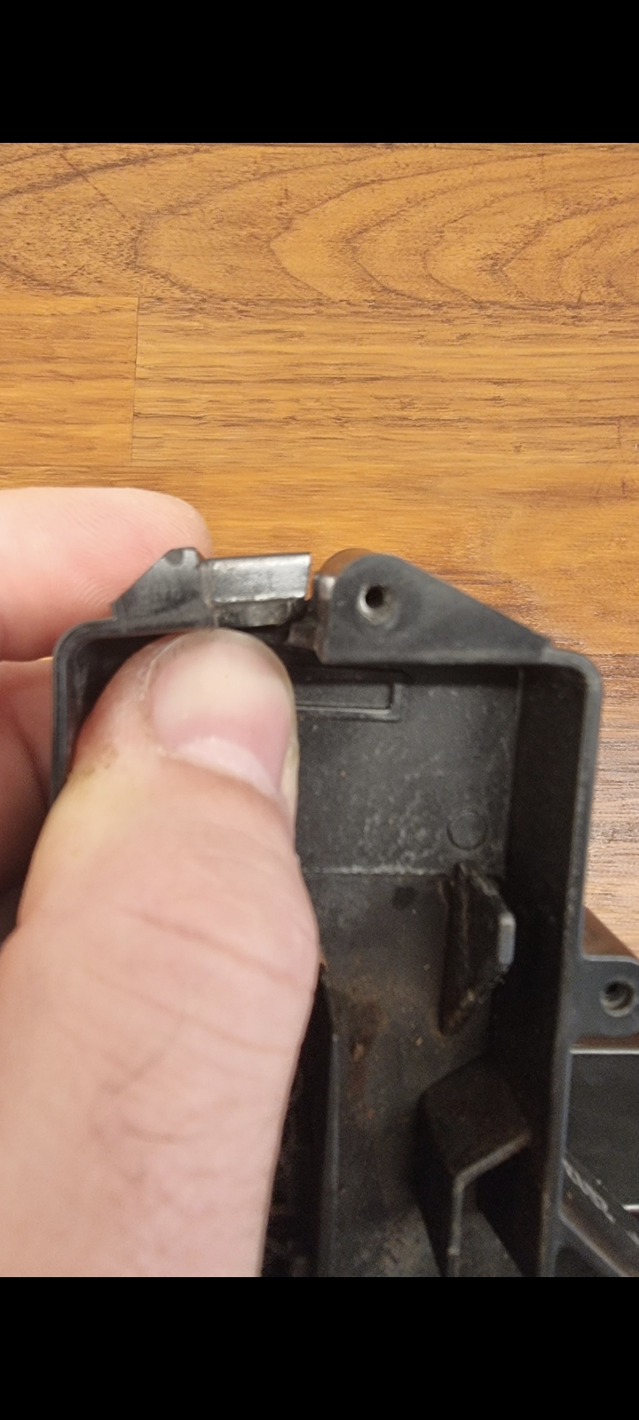

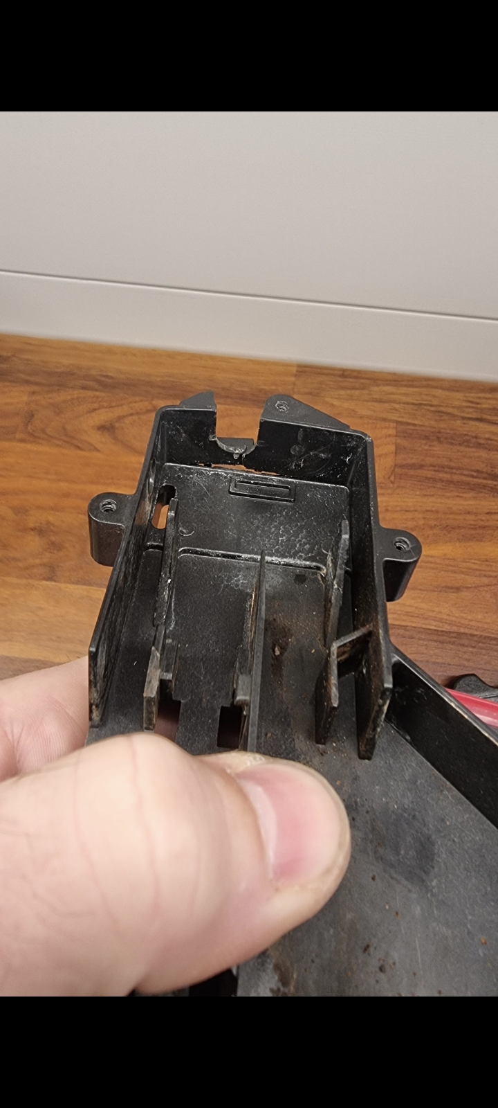

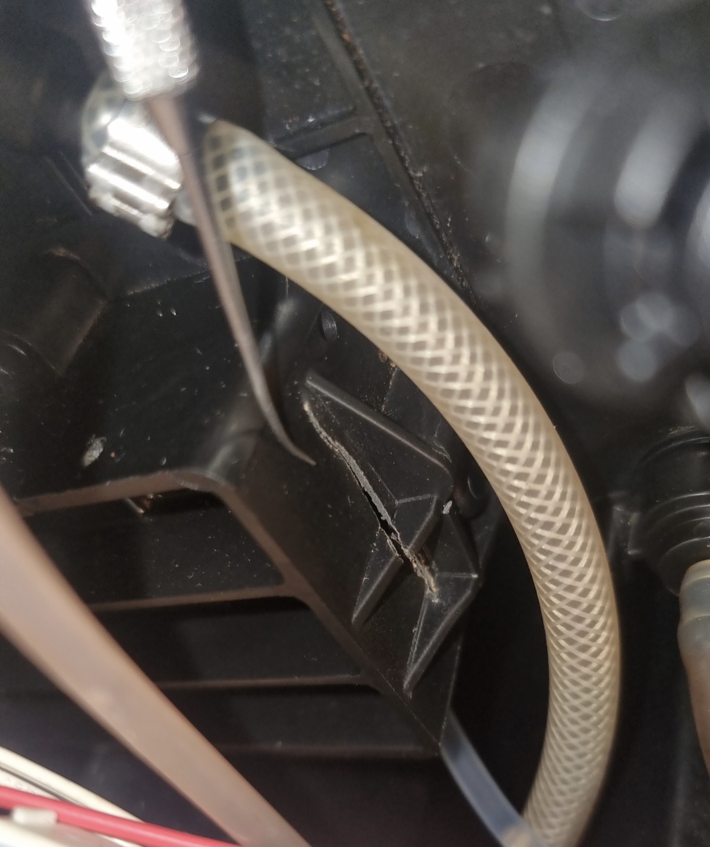

    • Der Übeltäter scheint das Gehäuse des Antriebes zu sein.
      Dieses hat im Bereich des Drainageventils Risse. Während des Brühvorganges wird der Deckel des DV einseitig rausgedrückt und ein Teil des Kaffees, manchmal auch alles, läuft dann hier raus.
      Hat jemand eine Erklärung für solche Risse?

    • Ich konnte ein Gehäuse einer baugleichen Maschine verwenden und die Maschine bleibt jetzt hoffentlich dicht.
      Mir ist vorher kein Riss am Gehäuse aufgefallen, trotz intensiver Kontrolle.
      Es deutete alles auf die Brüheinheit als Ursache.
      Schöne Grüße

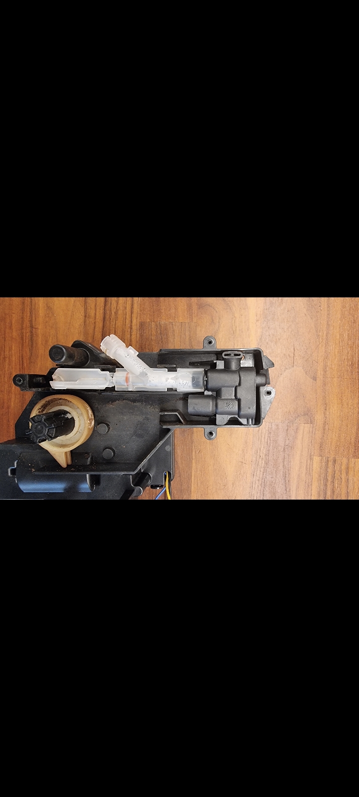

    • Ich muss das Thema wieder aufrollen.
      Identische Maschine steht wieder hier.
      Spülvorgang Wasser läuft nicht aus dem Auslauf. Alles landet in die Schale.
      DV gegen ein neues gewechselt. BG revidiert + neuer Einlaufwinkel aus dem Set
      Wieder ist das Gehäuse um das DV gerissen.
      Aktuell läuft das Wasser irgendwo an der BG hinunter. Die Dichtung am DV ist drauf.
      Kann es wirklich an dem Gehäuse liegen, daß der Einlaufwinkel nicht richtig andockt am DV?
      Nach einem Kaffeebezug landet gebrühter Kaffee zum Schluss aus dem Expansionsgefäß in die Schale. Der eigentliche Kaffee landet als reines Wasser außerhalb der Brühgruppe entlang in die Schale.

      das kann man Drainageventil liegen, sowie am Einlaufwinkel der Brüheinheit oder den Dichtungen.
      Auch eine gebrochene Führung des DVs im Antrieb (oder sehr selten: ein Antrieb der wegen eines Defekts nicht mehr richtig positioniert).
      Brühkammer und der Rest der Brüheinhiet sind mechanisch ohne Befund?
      Es ist manchmal etwas komplex den Fehler zu finden, da selbst eine aufgequollene Gummimuffe in der Zapfenwelle des Antriebs verhindern kann, dass man die Brüheinheit weit genug einschieben kann und sie so im Betrieb verkanntet und die Verbindung DV zum Einlaufwinkel undicht wird.

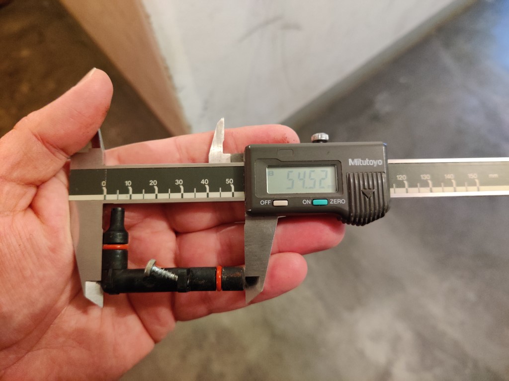

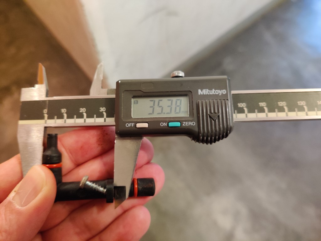

    • sb_NUE schrieb:
      Ist überhaupt der richtig Einlaufwinkel verbaut?
      Der von den alten Brüheinheiten ist geringfügig kürzer, steht also weniger seitlich raus.
      Der aus dem Set. Ich gehe mal davon aus, daß dieser passt. Habe keine anderen da zum testen.

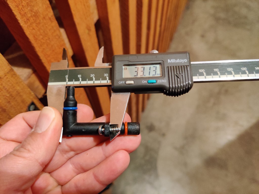

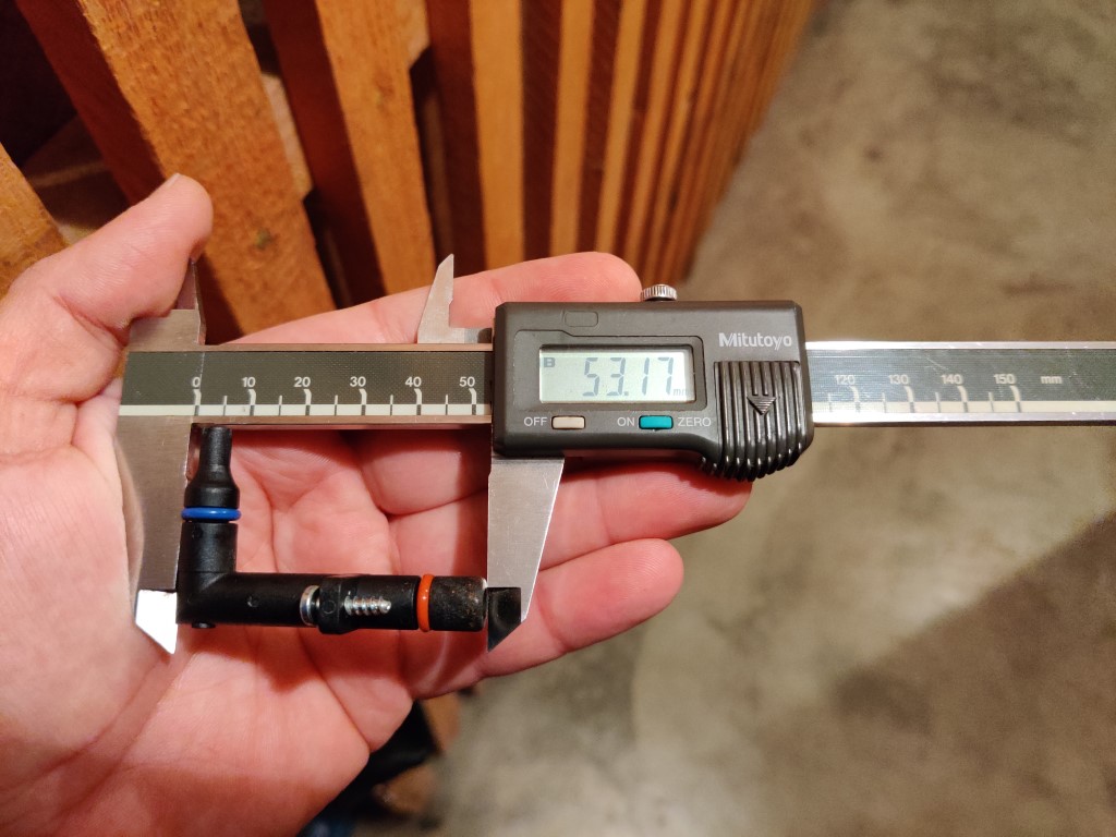

      BlackSheep schrieb:
      Den falschen erkennt man an den zwei Ohren (angegossenen Stegen)
      Hast Du mal ein Bild griffbereit?
      Ich schau später mal an der Maschine. Bin gerade unterwegs. Morgen geht es in den Urlaub.
      Ich dachte ich kann die Maschine mal eben nebenbei machen.

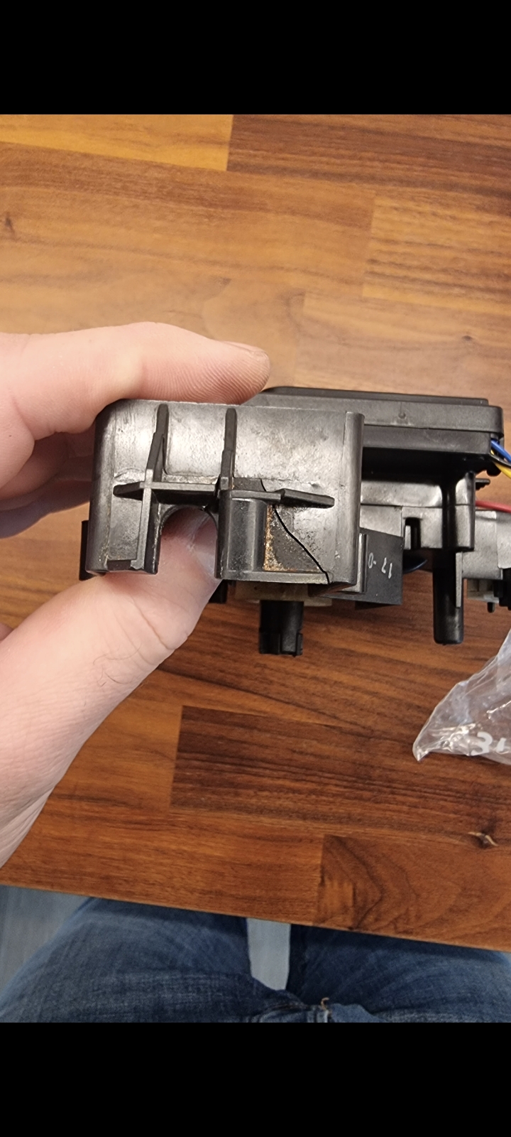

    • Guten Morgen,
      Der Urlaub war wie immer zu kurz...... :D war aber Mega.
      Der Eigentümer hat selber den Antrieb getauscht und aktuell scheint die Maschine keine Probleme zu machen.
      Den Einlaufwinkel werde ich trotzdem noch mal selbst nachmessen. Das lässt mir ja doch keine Ruhe.
