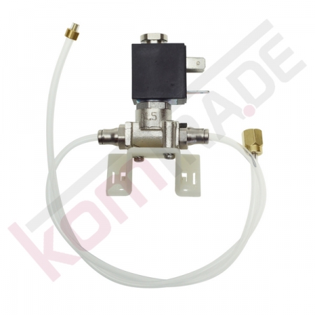

      Es sitzt wenn Du von hinten auf die Erhitzer siehst ganz links oben auf dem Erhitzerkäfig auf einem Sockel , man kommt allerdings mit kurzen Schraubendrehern auch dran ohne den aufwändigen Erhitzerkäfigausbau durchführen zu müssen.
      Es sieht so aus wie auf dem angefügten Bild !
      Du musst das Ventil ausbauen und öffnen , wenn Du das machen möchstest melde Dich nach dem Ausbau nochmal hier , ich sage Dir dann wie Du vorgehen musst.

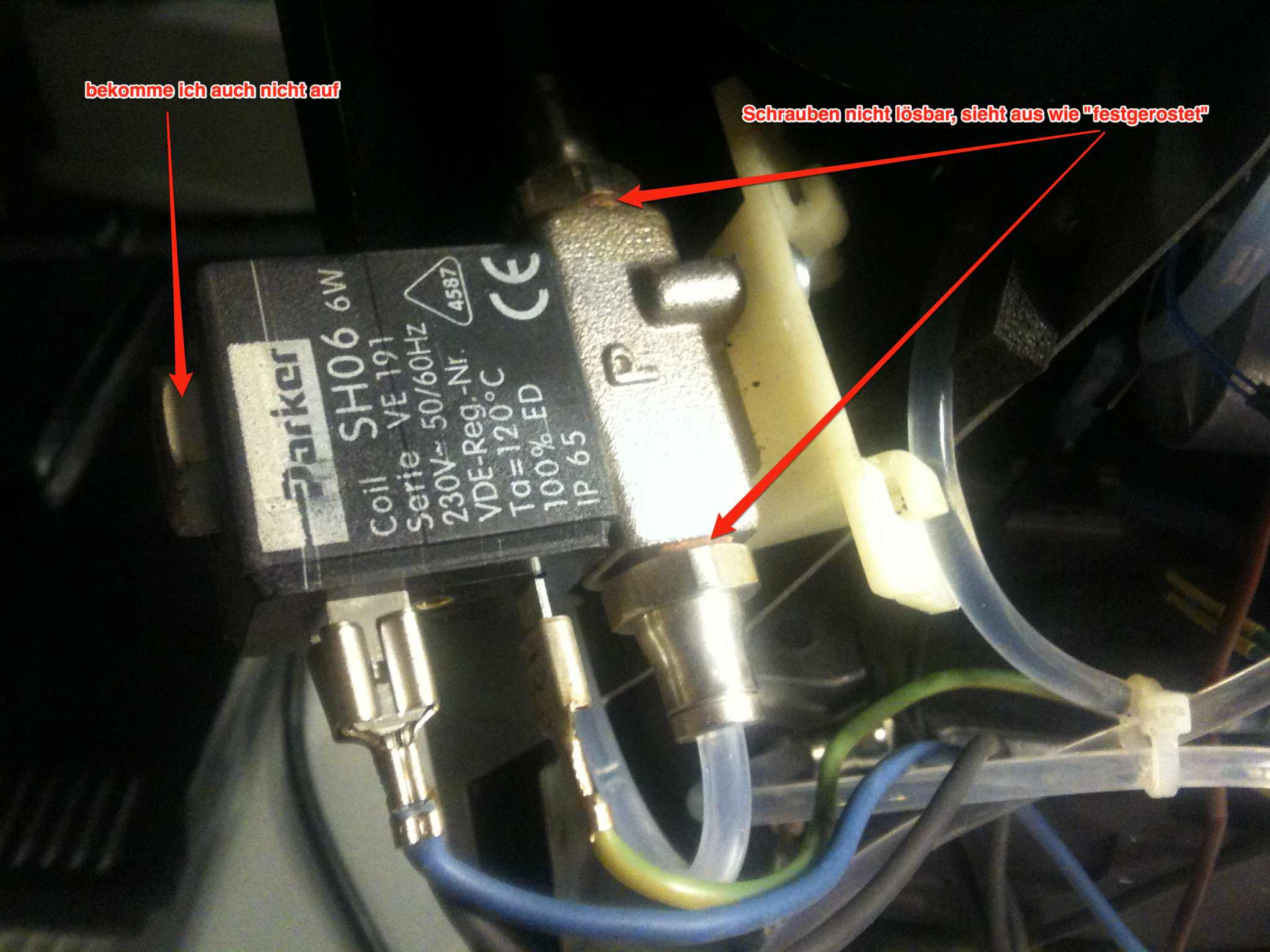

      ich knüpfe hier mal an. Mein Problem ist, dass ich die Schrauben nicht lösen kann - ich weiß jetzt nicht wieviel Gewalt bzw. Kraft ich anwenden darf.
      Anbei das Bild.
      Fragen:
      a) ist doch das richtige Teil, oder? ;)
      b) hast Du Erfahrung mit festgerosteten Schrauben? Soll ich die Stellen einsprühen?
      c) wie empfindlich ist der graue Plasikkasten? Ich will ihn beim festhalten nicht abbrechen
      d) müssen die Schläuche überhaupt ab? Oder reicht die obere Schraube?
      Danke vorab!!
      Heiko
    • Hallo Heigono ,
      Also die Zentralschraube die das Spulengehäuse hält ist normalerweise kein Problem , die muss mit einem Gabelschlüssel ganz leicht aufgehen.
      Die beiden Legris müssen nicht raus , die Schläuche können dranbleiben.
      Wenn Du den Spulenkörper ab hast dann findest Du darunter den zweiteiligen Stößelschaft , er hat ca. 6mm unter dem Gewinde eine Verbindungsstelle. Das Oberteil ist geschraubt und muss raus.
      Im Inneren findest Du dann den Stößel samt Feder und Ventilformstück , das kommt normalerweise von alleine raus (vorsicht dass nichts weghüpft) oder Du musst es leicht rausklopfen.
      Dann alles gründlich reinigen , mit etwas Silikonfett (SEHR WENIG !) einfetten und wieder zusammenbauen.
