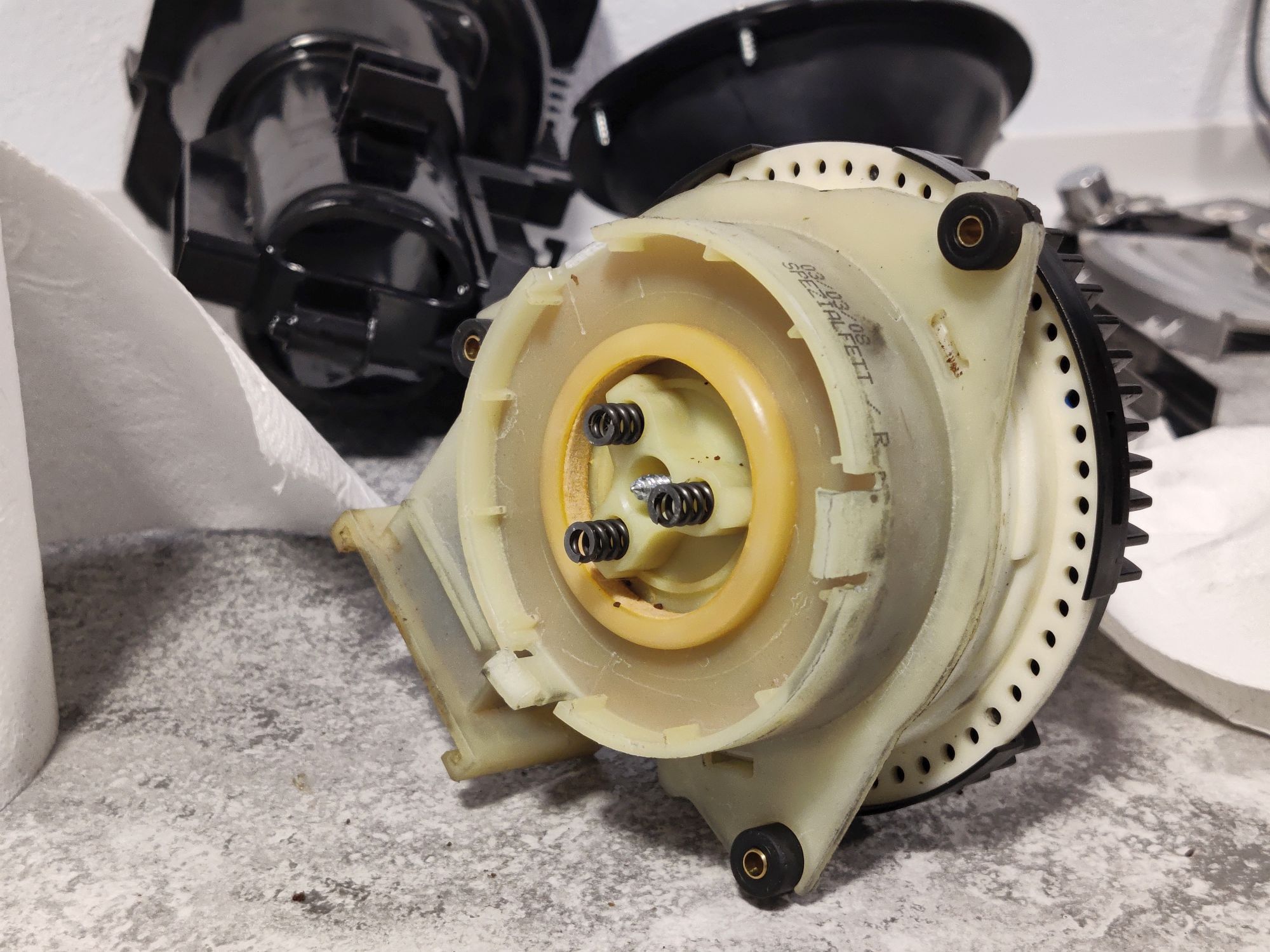

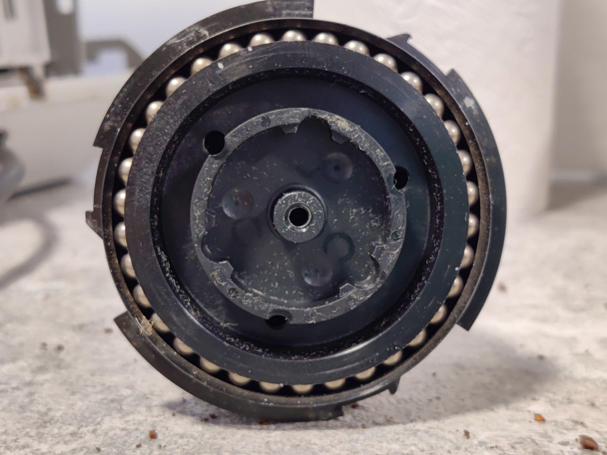

      Hersteller: Jura | Typ-/Modell: ENA 3 | ca. Baujahr: Unbekannt
      Leider habe ich von dem Mahlwerk keine Aufnahme von "oben" gemacht.
      Ich würde gerne wissen ob dieses Ersatzteil hier aus dem Shop passend ist:
      REPARATURSET FÜR DAS MAHLWERK V5
      Es gibt ja anscheinend unterschiedliche Mahlwerke und ich bin nicht sicher deshalb.
        440,52 kB, 1.500×2.000, 224 mal angesehen
        403,78 kB, 2.000×1.500, 203 mal angesehen
        291,14 kB, 2.000×1.500, 192 mal angesehen
        419,62 kB, 2.000×1.500, 270 mal angesehen

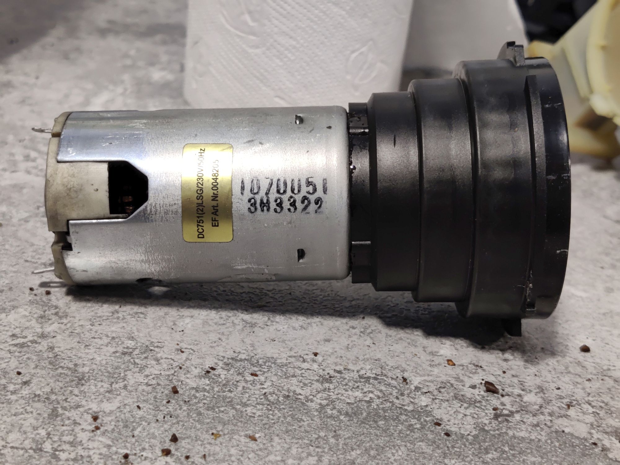

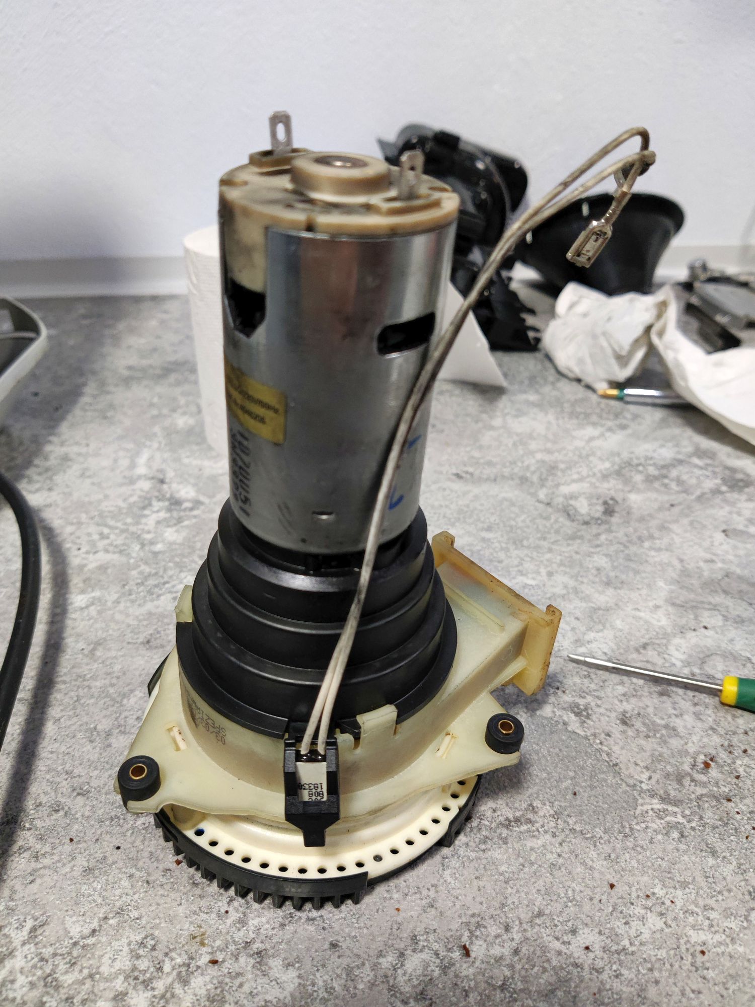

      bei dem Motor kann man nur eines Empfehlen:
      komtra.de/jura-ersatzteile/jur…ne-kranz-extra-leise.html
      Wahrscheinlich wird zusätzlich noch ein anderer Halter für den Sensor benötigt:
      komtra.de/jura-ersatzteile/jur…aturfuehler-mahlwerk.html
      Keine Mahlsteine oder sonstwas - das ist die alte
      fehleranfällige Version des Johnsonmahlwerks
      mit den kleinen Kohlen, die im Zweifel keine 700
      Bezüge funktionieren.
    • harry owl schrieb:
      davon abgesehen ist das Oberteil auch Schrott eine Kralle ist abgebrochen
      Soweit hatte ich gar nicht mehr geschaut...
      Motor Mist, Pulverkanal defekt, Mahlsteine schlecht => NEUES Komplettmahlwerk
    • Motor ist ok. Die Kralle stört auch nicht. Auch mit zwei hält es und wackelt nicht. Der Kanal ist imho auch unbeschädigt.
      Aber da es ein prinzipiell schlechtes Mahlwerk ist, überlege ich ein anderes anzuschaffen. Nur 700 Bezüge? Das haben wir zu zweit in einem halben Jahr locker runter.
      Welches Mahlwerk ist denn empfehlenswert?
    • SvenSCH schrieb:
      Die Kralle stört auch nicht. Auch mit zwei hält es und wackelt nicht. Der Kanal...
      Es wird nicht dauerhaft halten und bei Beanspruchung kippt mit der Zeit
      der Motor etwas weg...
      Das ganze Teil heißt Mahlwerkskanal und ist somit nicht unbeschädigt...
      Die Links habe ich in meiner ersten Antwort gepostet...
      Da ändert sich auch bei mehrmaligem Nachfragen nichts daran...
    • Ah, ok. Ich dachte du meinst nur den eigentlichen Kanal... Dass das ganze Teil den Namen hat war mir nicht klar.
      Also 90€ und das ganze Ding austauschen? Schade, dass ich vorher die Kohlen gewechselt habe an dem alten Motor.
      Das dürfte dann auch das Problem mit der zu geringen Kaffeemenge lösen. Macht eh keinen Sinn da Geld in die Reparatur von dem alten Teil reinzustecken, wenn man in einem halben Jahr dann eh wieder am gleichen Punkt ist.
