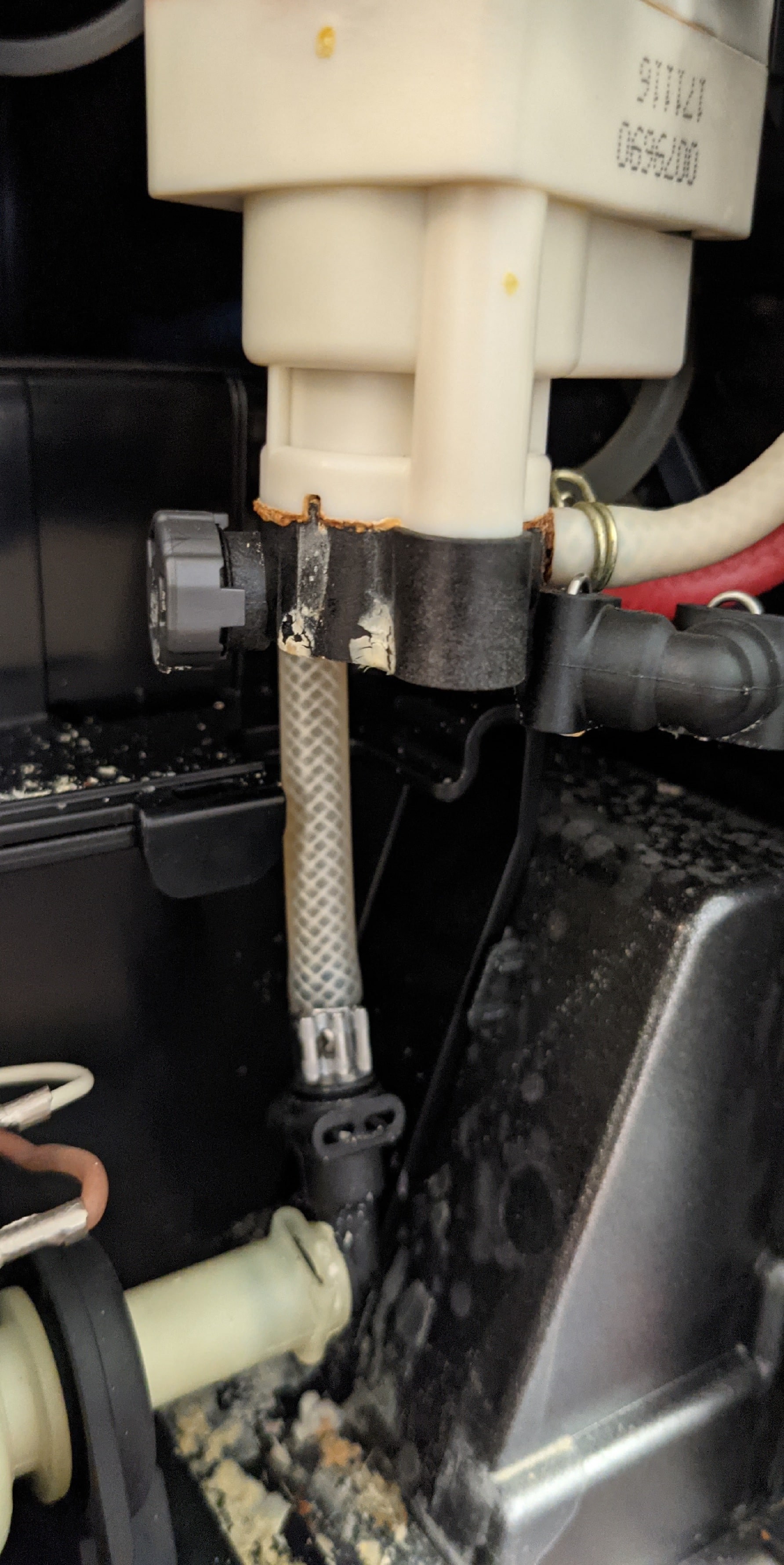

      Ich habe noch eine weitere Frage bezüglich des Keramikventils. Beim
      Aufmachen der Maschine sah es so aus als wäre mal (oder auch
      öfter/regelmäßig) etwas raus gelaufen (siehe Bild).
      Vor längerer Zeit hatte sich vermutlich mal ein Stückchen Kalk dort
      festgesetzt, denn nach wiederholtem entkalken lief seit 1+ Jahr die
      Milch/Schaum wieder wunderbar. Allerdings habe ich damals beim Testen
      den Milchbehälter auch mal hoch gehalten und nachdem was ich in einem
      anderen Thread gelesen habe, könnte es einfach zurück gelaufene Milch
      sein? Ich hab auch aktuell keine wirklichen Probleme damit, außer dass vll 5-10% weniger beim Latte im Glas landet.
      Jetzt meine Frage: Ich vermute, dass dies das nächste Problem an der
      Maschine wird und frage mich ob ich dort etwas machen kann? Beim
      Drainageventil scheint der Preis ja keine Säuberung o.ä. zu
      rechtfertigen. Wie ist es mit dem Keramikventil, das ja doch um einiges
      teurer ist Ich habe nirgends eine Anleitung gefunden, die das
      beschreibt?
      Schöne Grüße!
        798,15 kB, 1.784×3.560, 123 mal angesehen
    • Da sieht's ja aus wie in einer Tropfsteinhöhle.
      Milch kann es nicht sein, da die Milch nicht ins Innere der Maschine kommt.
      Die Kappe ist hin und muss auch raus. Die gibt es einzeln mit Dichtung in der Bucht beim Händler aus Esslingen.
      Wie man das Keramikventil wieder richtig zusammensetzt ist unter Anleitungen von Nutzern beschrieben.
