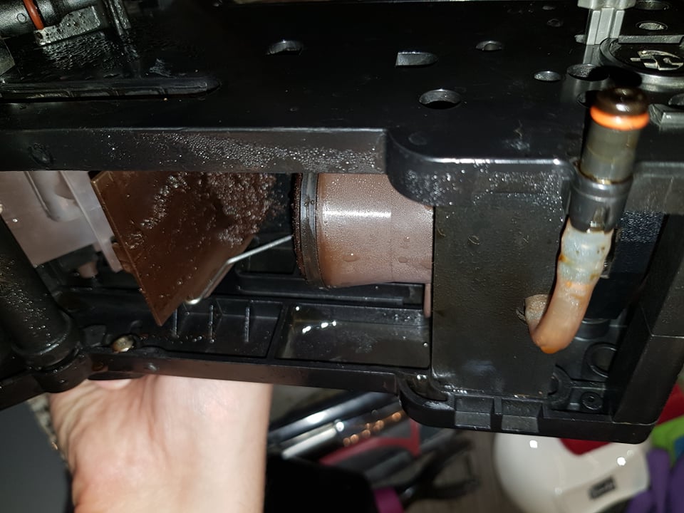

      wir besitzen unsere Melitta CI E970-101 Caffeo schon seit 2013 und haben damit knappe 8000 Bezüge gemacht. Ich habe bisher versucht die Maschine selber, basierend auf Beiträge aus diesem Forum zu reparieren.
      Kaffee war dünn und Mahlgut relativ grob gemahlen.
      Mahlscheiben ausgetauscht, leider waren die Scheiben von Mahlwerk V5 und nicht V3. Tobias hat hier im Forum geschrieben, dass die Anfänger lieber das komplette Mahlwerk austauschen sollten also habe ich im Anschluss das Mahlwerk V3 bestellt und ausgetauscht.
      Als ich die Mahlscheiben am Anfang ausgetauscht habe, habe ich festgestellt, dass eine Feder mir übrig geblieben ist und ich konnte nicht herausfinden, woher sie kam. Die Feder war etwas kleiner als die von Mahlwerk, ich denke das konnte gleiche Feder sein, die hier [LINK] beschrieben wurde.
      Seitdem ich die Mahlscheiben ausgewechselt habe, vermutlich wegen der fehlenden Feder hat bei der Kaffeezubereitung Probleme gegeben.
      Am Anfang ist der Kaffee nur tröpfchenweise in die Tasse gelaufen, danach gar nicht mehr. Hier hat eine Reinigung vorübergehend geholfen und danach lief Kaffee wieder. Leider seit heute nicht mehr und jetzt hilf auch Reinigung nicht mehr.

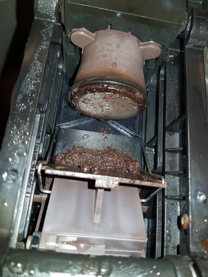

      Aktuell sieht es so aus, dass bei der Zubereitung das Wasser auf der linken Seite der Brüheinheit ausläuft/dampft und im Anschluss der Zubereitung läuft ein bisschen Kaffee in die Auffangschale.
      Video [LINK]
      Ich habe hier im Forum mehrere Themen gefunden, die ähnlich sind. Leider oft berichten die fragestellende Personen nicht, ob die Reparaturen erfolgreich waren oder nicht.. [LINK1] [LINK2] hier lag es an Brüheinheit: [LINK3]
      Nachdem was ich hier gelesen habe, vermute ich, dass es entweder an der Einlaufkolben der Brüheinheit, Brüheinheit selbst oder Drainageventil liegt. Brauche dabei aber Eure Einschätzung.
      Vielen Dank im Voraus für Eure Hilfe.
        126,21 kB, 720×960, 266 mal angesehen
        70,99 kB, 960×720, 228 mal angesehen

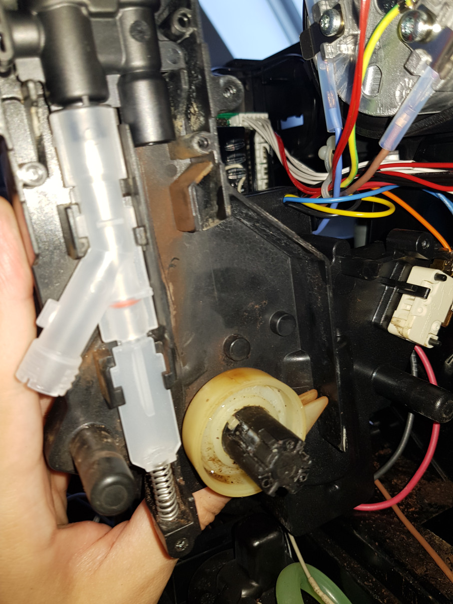

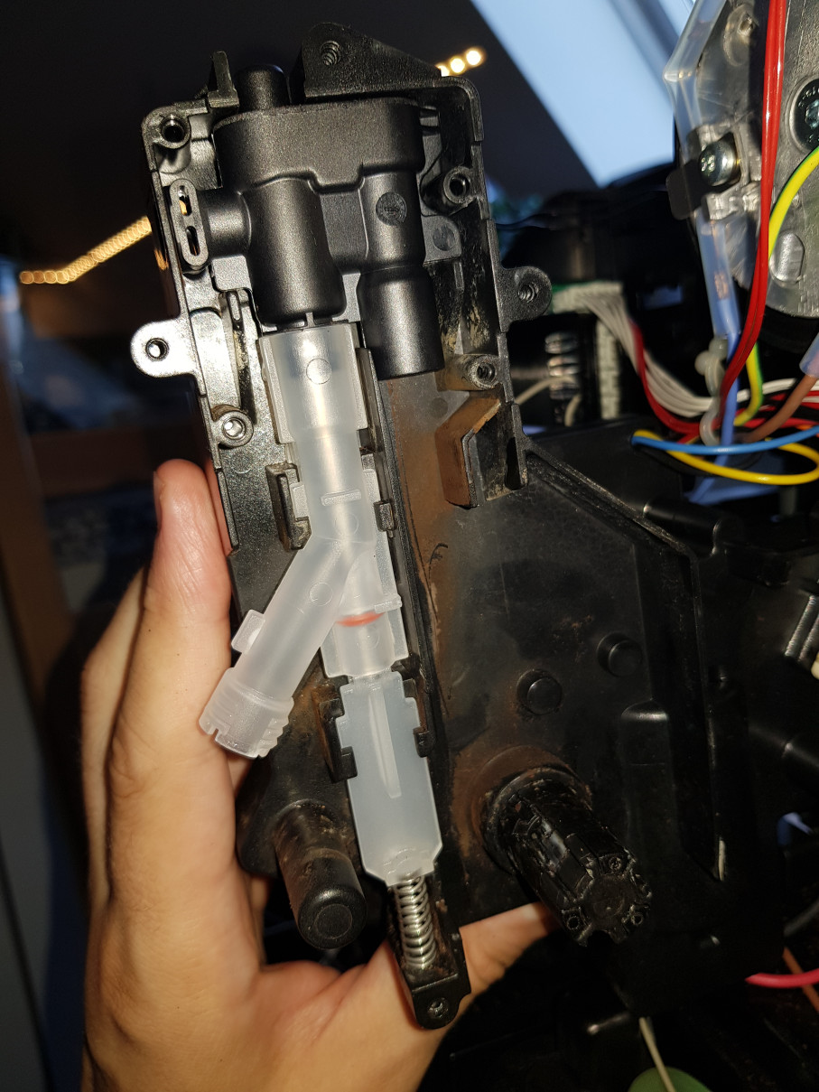

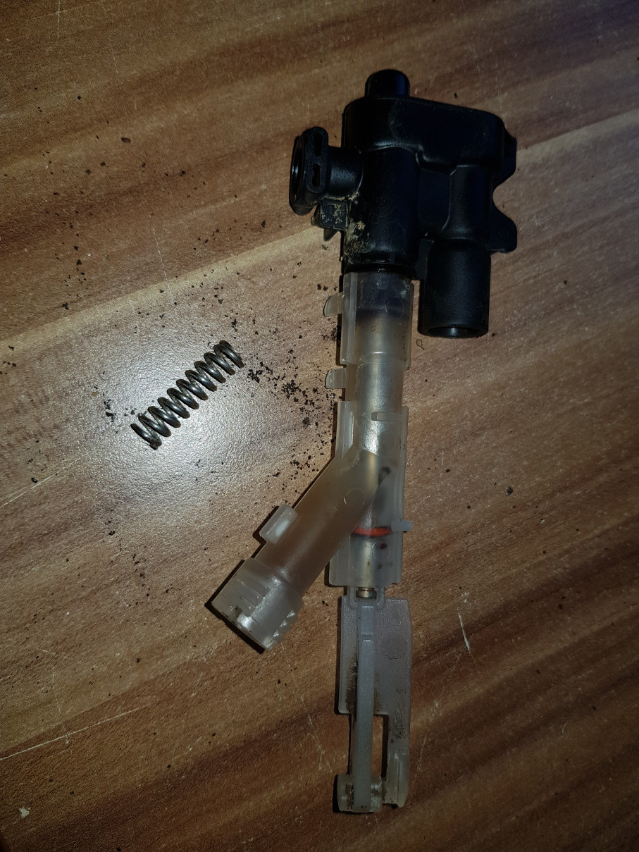

    • Hallo ihr Lieben,
      ich berichte, dass nach erfolgreichem Austausch des Drainageventils, meine Kaffemaschine funktioniert wieder!!!
      Als ich gesehen habe, dass der Kaffee wieder fließt habe ich mich mit meiner Frau gefreut wie Junkies wenn sie Drogen sehen!
      Vielen Dank an Alle vor allem an harry owl !
      Noch ein Tipp für alle die das Ventill auch austauschen müssen. Mann muss nicht unbedingt alle Kabeln, die an Antrieb angeschlossen sind, entfernen. Es reicht eigentlich aus, wenn man nur den Schlauch entfernt, dann lässt sich der Antrieb drehen und man kann das Ventil problemlos austauschen. So geht es viel schneller und man kann weniger Fehler machen.
      Nach dem Austausch! ;)
        287,76 kB, 907×1.209, 171 mal angesehen
        362,75 kB, 907×1.209, 174 mal angesehen
        270,08 kB, 907×1.209, 170 mal angesehen
