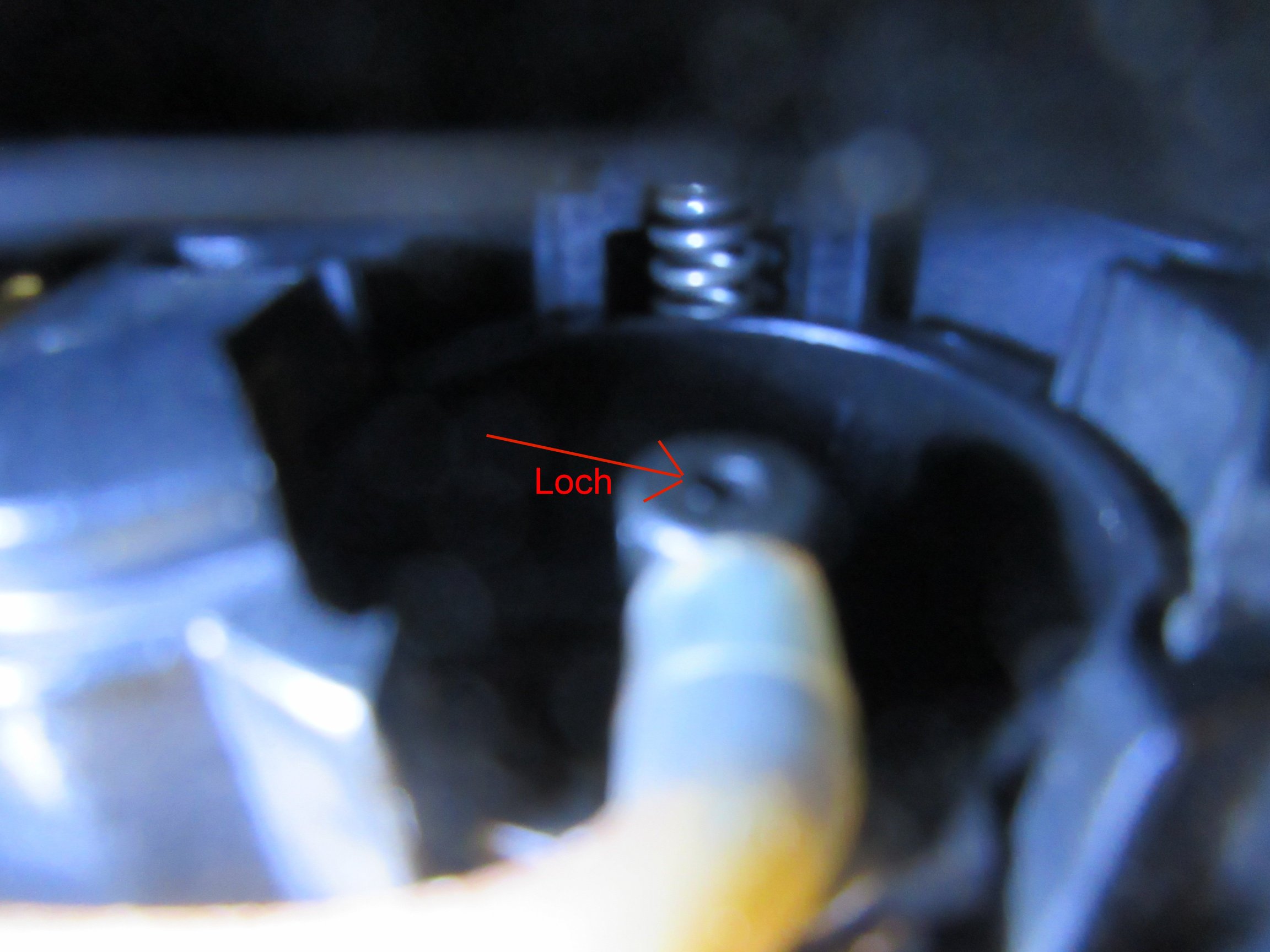

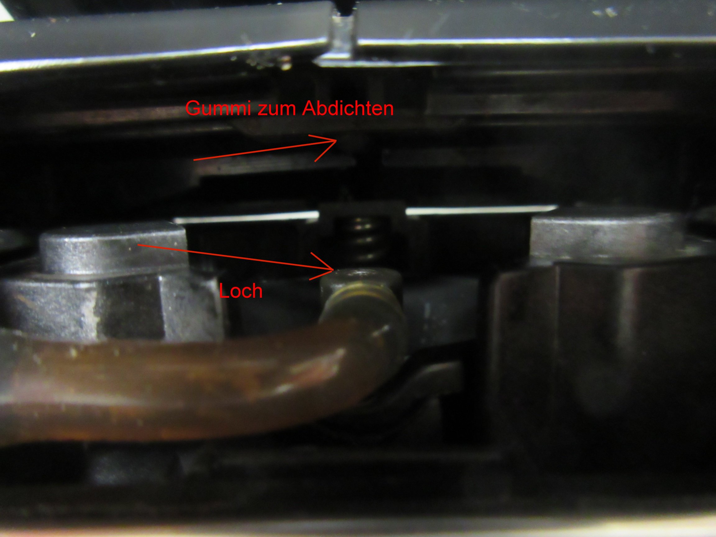

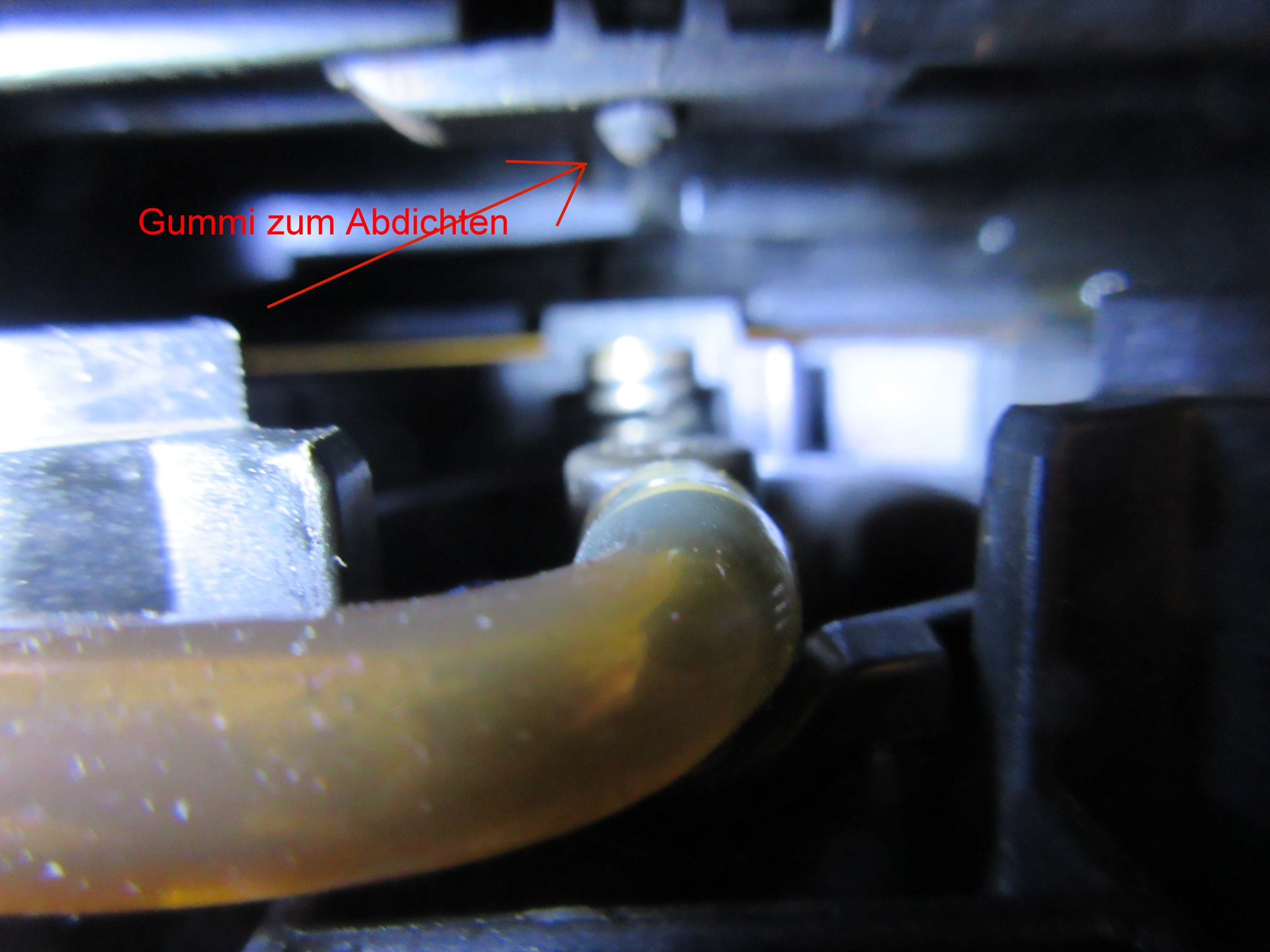

    • Habe mich ausgiebig mit der Brüheinheit beschäftigt. Das Steigrohr ist oben offen. Ist das so richtig? Dadrüber im Gehäuse der Brüheinheit sitzt zwar ein Gummi aber wird der obere Kolben vom Kaffeepulver wirklich immer so weit hochgedrückt, dass das Steigrohr sich an dem Gummipuffer abdichtet? Habe mal statt Kaffee einen 20 mm hohen Gummi in den Kolben gelegt. Selbst damit wurde der obere Kolben nicht weit genug gegen den Gummi gepresst, dass er dicht gewesen wäre. Beim Spülen ohne Kaffeepulver kann man ihn gar nicht hochdrücken. Dann ist das Steigrohr immer oben undicht und das Wasser läuft immer in den Tresterbehälter. Habe aber auch kein detailliertes Bild gefunden auf dem man das sehen könnte. Ist das Steigrohr wirklich oben offen bevor es in den Schlauch mündet, der zum Auslauf führt? Oder liegt da evtl. mein Fehler?

      eine Befüllung des Brühzylinders mit Kaffeemehl ist zur Funktionsbegutachtung
      nicht relevant, da beim Spülvorgang auch kein Kaffeemehl in der Brüheinheit ist.
      Das Cremaventil muss in Zusammenarbeit mit dem Pumpendruck einen so hohen
      Druck im Brühzylinder erzeugen, dass die Federn des oberen Kolbens soweit
      zusammengedrückt werden, dass das Loch von dem Gummi verschlossen wird.

    • Nachdem die Maschine beim Spülen immer noch in den Tresterbehälter getröpfelt hat, habe ich zunächst die beiden folgenden Videos aufgezeichnet:
      Demnach kommt die Flüssigkeit, wie ich erwartet hatte, eindeutig aus der Brühgruppe. Nachdem ich schon die ganze Zeit die Öffnung oben im Steigrohr in Verdacht hatte, habe ich die Brühgruppe zerlegt und oben in das Loch eine ganz kurze Schraube geschraubt und das Loch damit für immer verschlossen. Dafür habe ich natürlich die Gummiblockdichtung darüber weggelassen.
      Das ist zwar jetzt nicht original aber ich habe mich die ganze Zeit gefragt, für was das Loch gut sein soll. Man könnte ja denken als eine Art Sicherheitsventil für Überdruck. Aber der kann ja nur durch den folgenden Auslauf entstehen und der ist vollkommen drucklos. Bis der so zu ist, dass ein Überdruck entstehen könnte, kommt schon lang vorn kein Kaffee mehr raus.
      Warum das dort undicht war, weiß ich nicht. Vielleicht hat mit der Zeit der Kunststoff der Brühgruppe etwas nachgegeben. Vielleicht auch der Gummi selbst. Jetzt ist es dort jedenfalls dicht.
