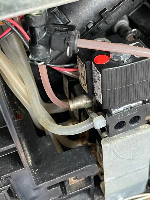

Franke Flair - Brüheinheit undicht
nein erst wird dieBrühgruppe gespült dann Wasser aus den Milchdüsen und zu schluß Dampf
Meine Vermutung: Es handelt sich um 2 Fehler gleichzeitig. Problem 1 Fontäne aus dem DV und Problem 2 kein Spülwasser aus den Milchdüsen (aber der Dampf zum Schluss kommt).
Zu 2: offenbar werden die Milchdüsen kalt gespült , jedenfalls das Ventil 2 Und 4 kriegen Strom aber es kommt kein wasser raus, zu schluss aber dampf. Da muss ev. was verstopft sein
Zu 1: noch unklar, ev. rückstau durch den kalwasser ast durch den kaffeeboiler und auslafventil in die BG -
Es ist definitiv so, dass kein Kalwasser aus dem Ventil 2 kommt. Den input ins Ventil 2 kann ich nicht wegnehmen, der Schlauch ist irgendwie direkt in das Ventil angeschmraubt. Weiter unten muss das Wasser aus dem Messing T-Stück kommen welches direkt am Kaffeeboiler angeschraubt ist. Der Kaltwasserschlauch ist daran mit einer Gewindeschraube festgemacht. Werde das aufschrauben und sehen, ob dort Kaltwasser rauskommt…
Habe es doch nicht aufgeschraubt, da würde beim Spülen des Kafeeteils ja sehr viel Wasser rauslaufen und bis dorthin kommt ja das Wasser. Konklusion: das Ventil 2 muss defekt sein.Dieser Beitrag wurde bereits 1 mal editiert, zuletzt von HanspeterH ()
Das Pproblem beim Ventil Ersatz: Es gibt keine Ventile mehr mit Legris Anschluss sondern nur solche mit Steckanschluss für Silikonschläuche am Ausgang und am Eingang Steckverbindung (wäre ok). Aber wie soll ich einen Silikonschlauch mit einem T-Stück verbinden (siehe Foto-T-Stück am oberen Rand...). Das Ventil 2 ist das hintere, defekte, die neuen Ventile sind wie das vordere.
sieht nicht so aus als ob alles richtig ist
werde morgen mal bei meiner Flair nach schauen -
Danke,
Das ist original zustand (ausser dem äusseren neuen ventil, das ich mal vor x jahren ersetzen musste) es hat so immer alles funktioniert.. -
Hallo
die Farbe der Kabel sind nicht wie bei meiner Flair von 2007 mit Kunststoffventilen
oben lila und dann schwarz bei dir umgekehrt da die Ventile anders aufgebaut sind
unten grau ,weiß ,rot und dann grün
Grüße Harald -
Falls sich das Problem noch nicht gelöst haben . Mache die Plunger sauber da Hängt was drin. Wenn das T Stück so aussieht ist beim rest das selbe. Repariere 10 davon die Woche. Die richtigen Ventile gibts auch noch, zwar teuer aber da.
Oh Wunder
Die Flair funktioniert wieder. Es war das Ventil 2 welches sich nicht geöffnet hat und deshalb das Wasser zurück duch den Kaltwasser Ast und duch den Kaffeeboiler via AV in die BG gedrückt hatte. Ich hatte versucht, das V2 auseinander zu nehmen, was aber bei den Ventilen mit einem Metallventilblock aussichtslos ist. Die Magnetspule konnte ich wegnehmen und auch die Metallene Abdeckplatte über dem Metallventilblock. Am Metallstift habe ich rumgedrückt, der liess sich nicht bewegen (weiß nicht, ob er sich bewegen müsste). Jedenfalls nach dem Zussamenbau des Ventils scheint es wieder zu funktionieren, Milchdüsen werden wieder gespült und die Fontäne ist weg.Herzlichen Dank den beiden Helfern…
