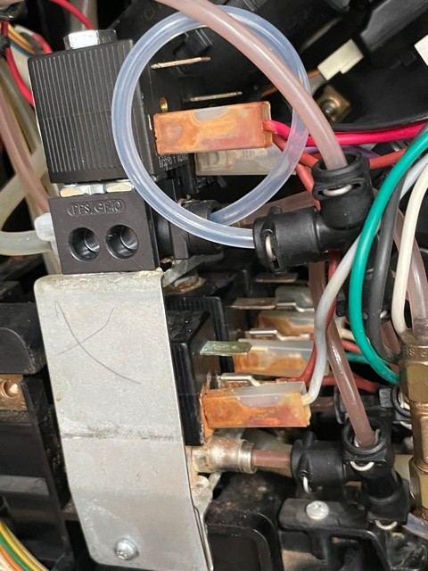

      Nachdem ich jetzt das Auslaufventil ausgebaut, überprüft und wieder eingebaut habe, kommt jetzt die Maschine gar nicht mehr zum spülen des milchteils, weil nach dem Wiedereinbau des Auslaufventils jetzt auf der Wassertankseite irgend etwas undicht ist und Wasser auf die Kontakte der Tropfschale gelangt und sofort die Meldung Tropfschale leeren kommt. Der erste Kaffeeteilspülung findet noch statt, aber zum Milchteil spülen kommt es nicht mehr. Beim Wiedereinbau des Auslaufventils habe ich geprüft, ob die o-ringe und die Klammern drin sind, die sind ok. Keine Ahnung wo es nun undicht ist, leider kann ich ja nicht reinschauen mit dem Wassertank dran...
      Espresso macht die Maschine, allerdings mit zuwenig Wasser.
      Gibt es einen Trick um die Maschine mit einem Wassertank auf Distanz zu betreiben, sodass man reinschauen kann?
      Hanspeter

    • Das mit den Milchschläuchen ist ein Supertip! Den Wassersensor habe ich überbrückt, indem ich einen kleinen Magneten draufgelegt habe. Nach dem Ausbau/Wiedereinbau des Auslaufventils, tropft oder eher fliesst das Wasser aus dem Deckel des Auslaufventils. Nehme es jetzt nochmals unter die Lupe aber bestelle sicherheitshalber gleich mal ein neues. Ob der Wasserfall aus der Brüheinheit behoben ist oder nicht, kann ich erst sagen, wenn das Auslaufventil wieder dicht ist. Wird 2 bis 3 Tage dauern, bis das neue da ist.

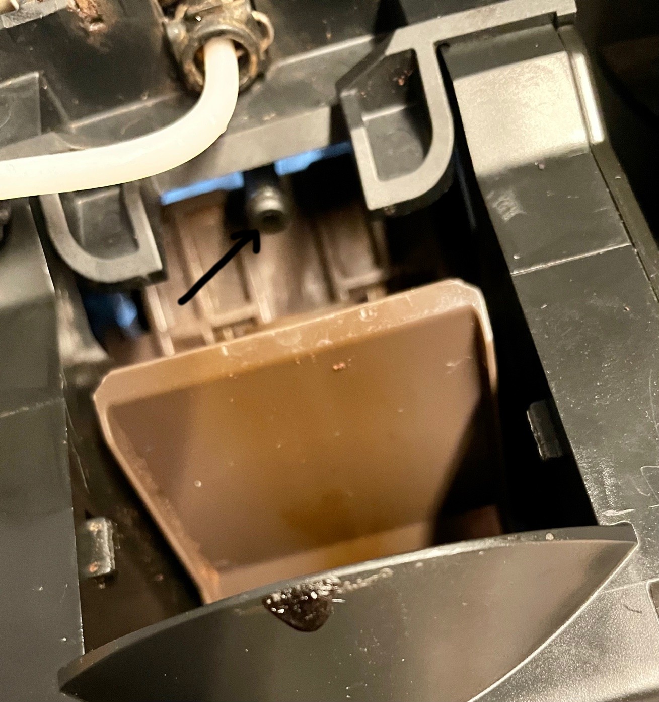

    • Das neue Auslaufventil ist eingetroffen und eingebaut. Die Spülung des Kaffeeteils ist jetzt wieder ok, aber beim Spülen des Milchteils passiert wieder die Fontäne aus der Brüheinheit und zwar muss es was mit dem Drainageventil zu tun haben. Ich muss die BG wieder ausbauen um ein foto zu machen, wo es herausspritzt, es spritzt aus einem schwarzen plastikröhrchen (vermutlich teil des DV) das nach oben gerichtet ist und sich etwa 1.5 cm hinter dem weissen schlauch aus dem DV befindet.
