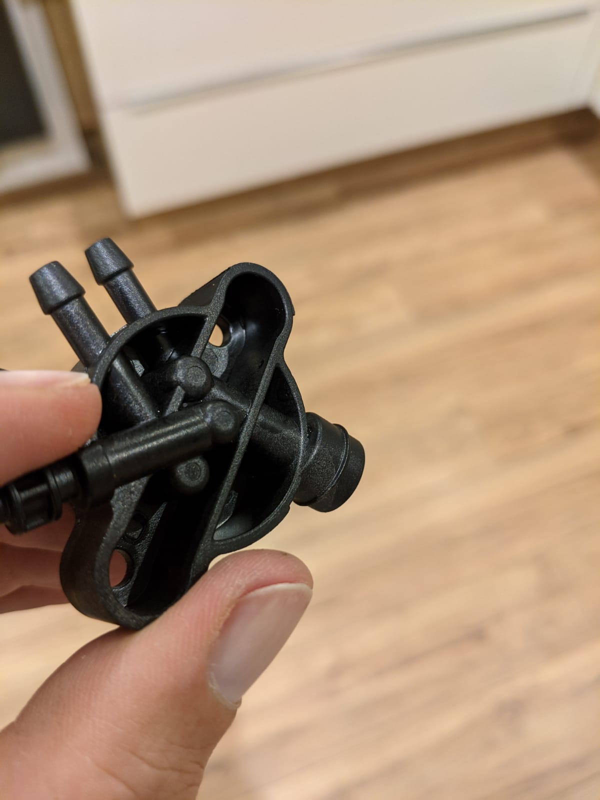

    • Hallo @sb_NUE,

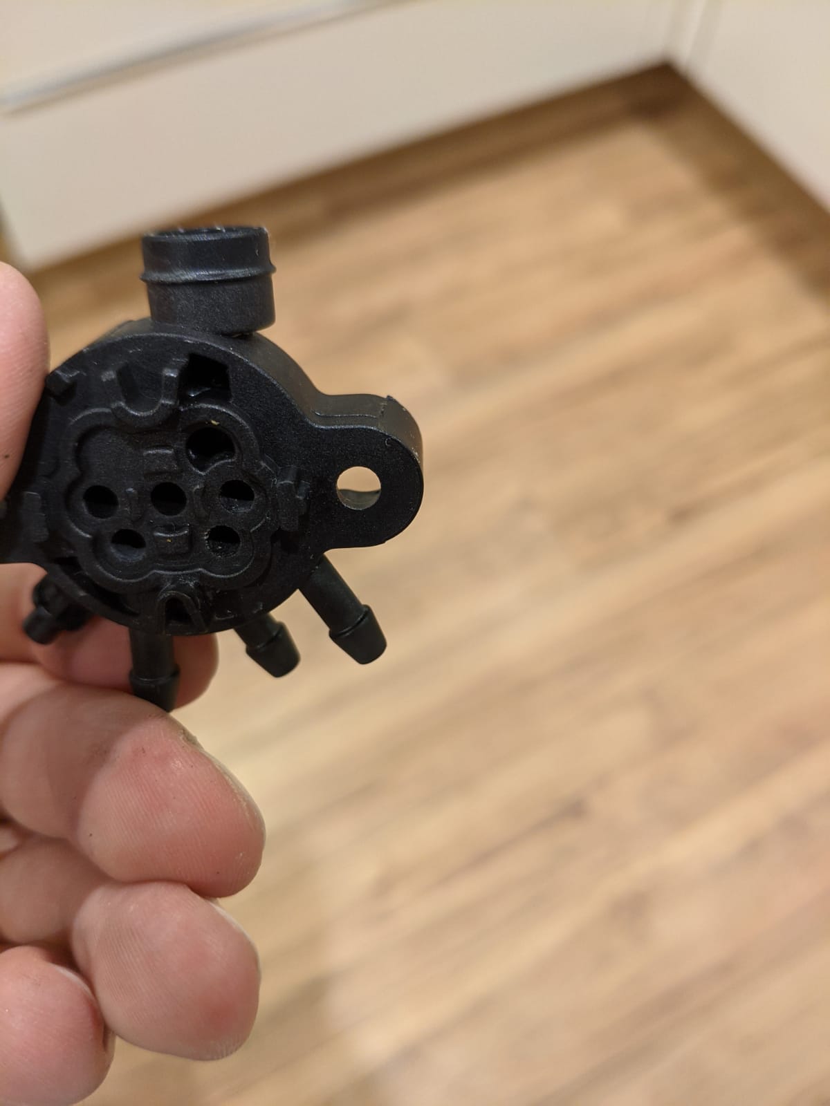

      der "Kopf" des Keramikventils, ist das das schwarze Teil, an dem alle Schläuche angeschlossen sind?
      komtra.de/melitta-ersatzteile/…-nivona-caferomatica.html
      Was für einen Werkzeug benötige ich da zum Öffnen und wenn ich es offen habe, bekomme ich es dann im Regelfall wieder dicht oder fehlt mir dann eine Dichtung?
      Ich wüsste nämlich nicht, wie ich es sonst reinigen sollte, ich könnte das Ventil ausbauen und in Entkalker hängen, den schwarzen teil, allerdings weiß ich nicht, ob ich dann alle Stellen erreiche, denn das Ventil öffnet vermutlich nur bei Bedarf die jeweiligen Ausgänge die notwendig sind.

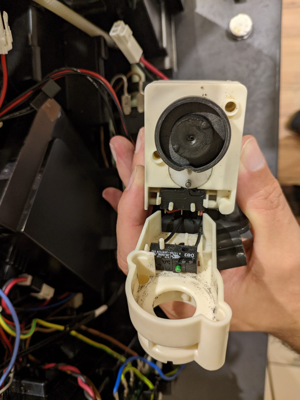

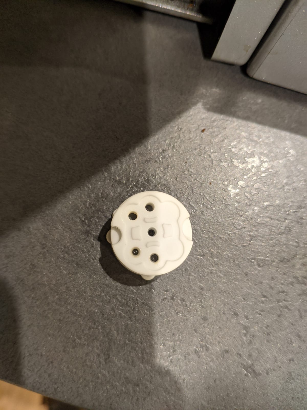

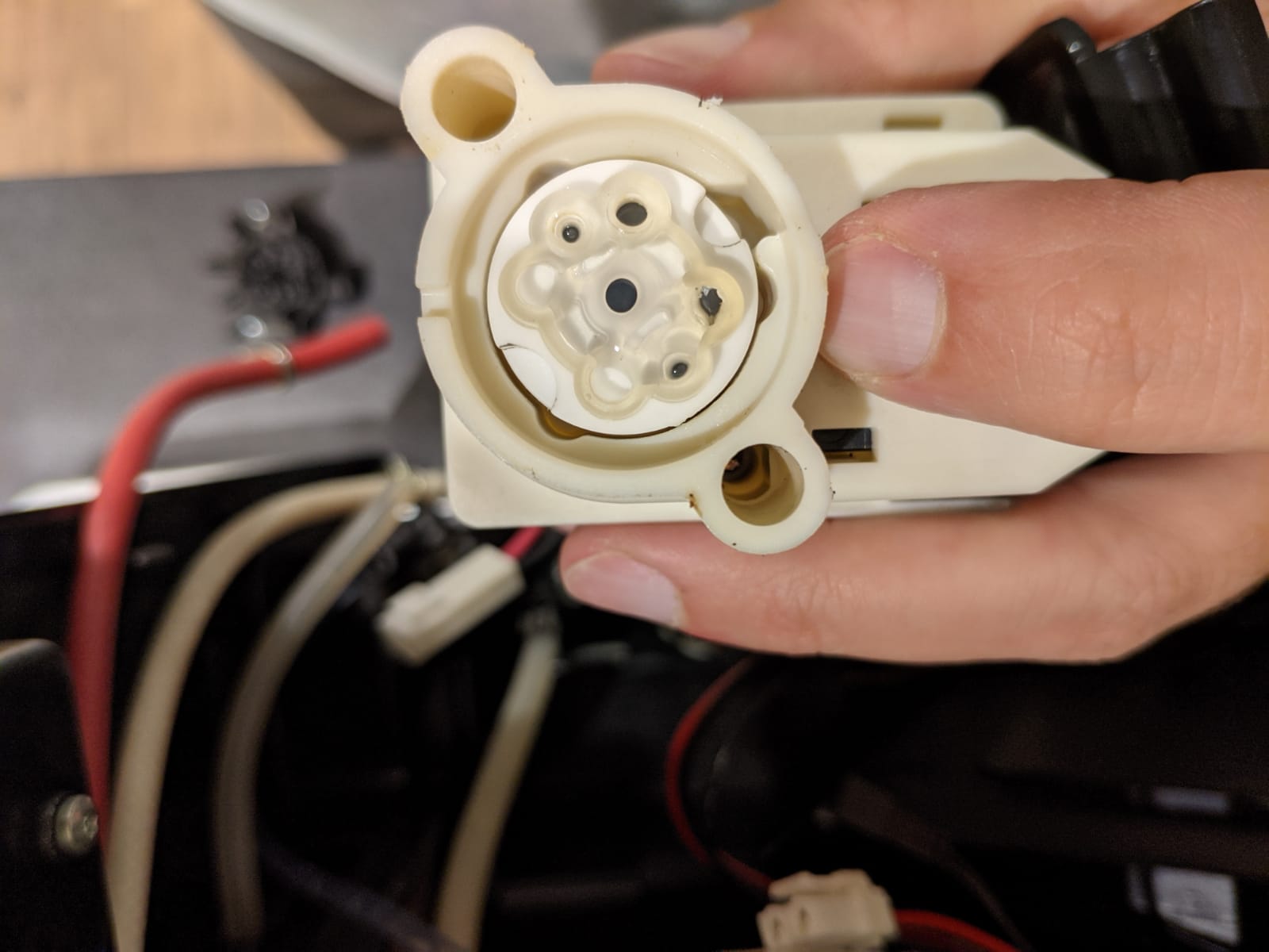

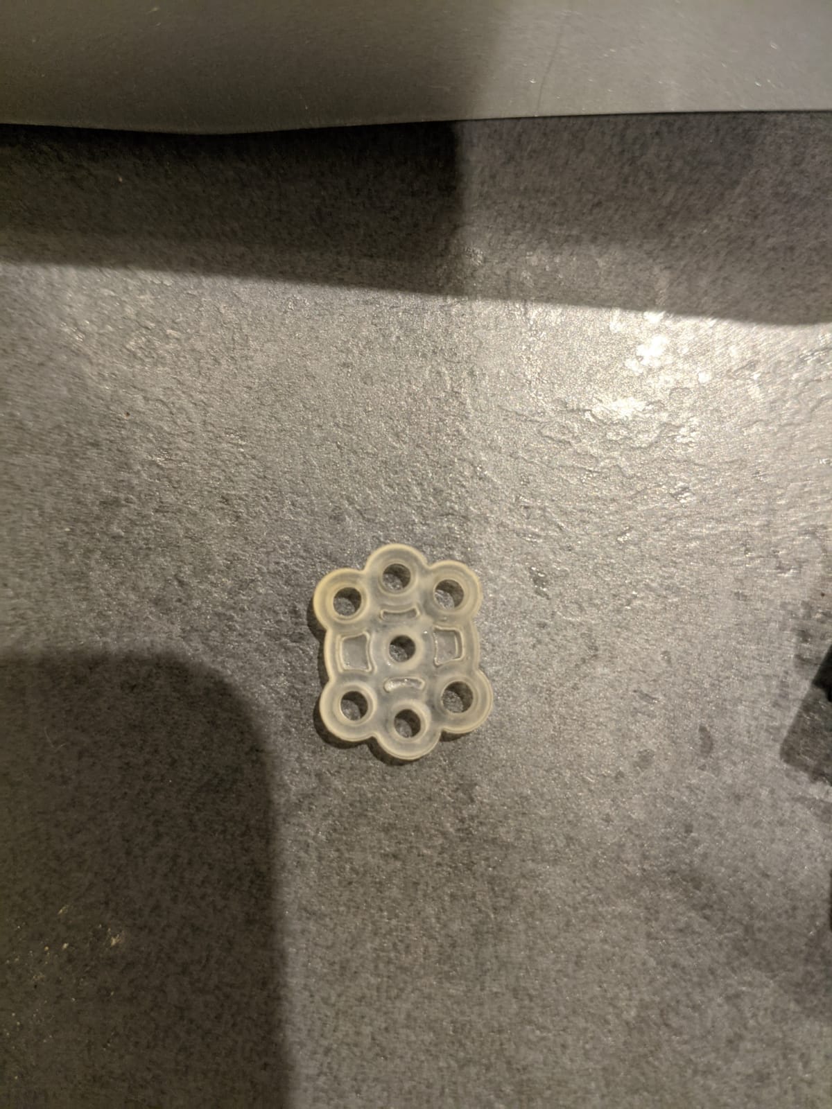

    • Ja, das schwarze Teil ist der Kopf.
      TX 10 um das Keramikventil auszubauen, TX 20 um den Kopf abzuschrauben.
      Anleitung zu Zusammenbau gibt's hier: Elektrisches Keramikventil - Einbaulage von Keramikscheiben und Mitnehmer
      Kopfausbauen und die einzelnen Abgänge mal durchpusten. Dann sieht man ob was verstopft ist.
      Das bekommt man im Normalfall schon wieder dicht, wenn die Dichtung innen nicht kaputt ist.

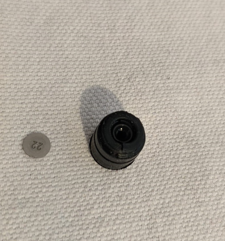

      habe nun das Metallblättchen heraus gemacht, es sah schon wieder "zu" aus. Dann habe ich versucht das Ventil heraus zu ziehen und dabei ist der Gummi etwas eingerissen, der das Blättchen halten soll. Anschließend wieder zusammengebaut und Milchschaum getestet (ohne Metallblättchen) und Es kommt Milch, aber es "spritzt" nun stark, offensichtlich also zuviel Luft.
      Könnte man daraus ableiten, wenn sonst nichts verändert wurde, lediglich diese weiße Kappe ab, Metallblättchen raus und dieses Ventil raus, dass es daran liegt?

      Ich habe eine Gummitülle inkl. Plättchen aber nicht mit grauer sondern mit weißer Kappe.

      "Wenn es die alte Version (Keramikventil) mit weißer Kappe ist, reicht es aus die Silikontülle nach zu rüsten, die erhält man hier, wenn man das Teil vorsichtig zerlegt.
      Sollte es die neue Version, mit der grauen Kappe, sein dann braucht man das und das."
      Dann schreibt er weiter, im nächsten Post, dass:
      Zitat:
      "Bei der alten Version ist nur das Silikonformteil verbaut. Das Metallplättchen ist bei der neuen Version verbaut und gefühlt eine wesentliche Verschlechterung. Deswegen baue ich es, wie auf dem Bild ist, zusammen. Mehr gibt es dazu nicht zu sagen."
      also bei der neueren Version ein Metallblättchen verbaut sei, was dem widerspricht, dass es dann eine grau Kappe haben müsste.

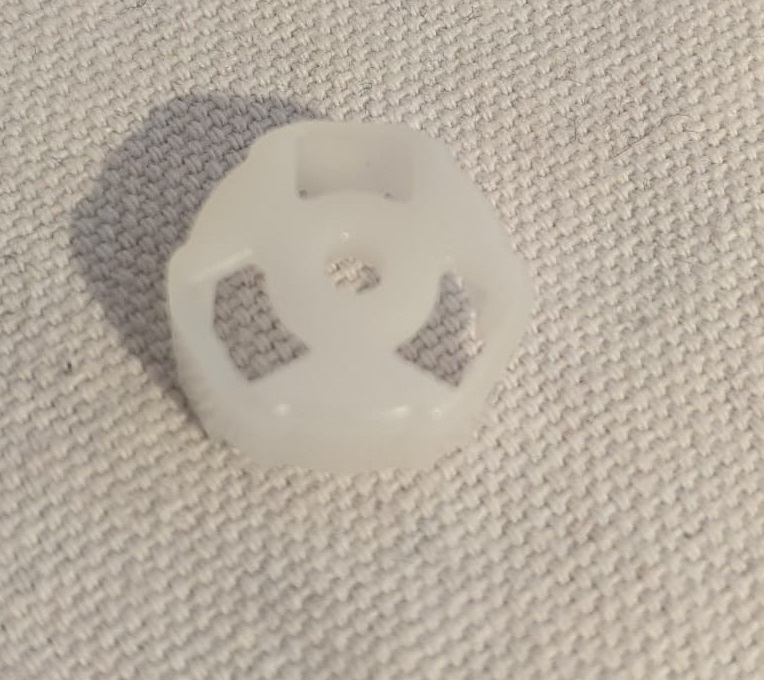

      Ich habe die weiße Kappe wie im Bild oben. Ich habe das 0,22 Metallblättchen, was wohl immer wieder verstopft oder verstopft ist.
      Ich habe diese Schwarze Gummitülle auf dem Bild, die bei der Demontage eingerissen ist.

      kontrolier mal ob Wasser durch das Blech gedrückt wird ,das Keramikventil könnte ja nicht mehr dicht sein weil es so schnell wieder verkalkt
      Von welchem "Blech" redest Du? Ist das noch "relevant", da wir festgestellt haben, dass mit 0,22 Blättchen nur Milch kommt, komplett ohne dann aber Milchgespritzel !?
      Was Harald meint: Normalerweise wird durch das Plättchen Luft nach innen gesaugt. Aber irgendwo muss der Kalk in der Bohrung ja herkommen.
      Wenn das Keramikventil oder die Dichtung im Inneren einen weg hat, dann wird evtl. Wasser durch das Plättchen nach außen gedrückt.
      Das wäre zu prüfen um den Grund für die schnelle Verkalkung zu finden.
    • Im Übrigen ist es nicht relevant, ob die Kappe weiß oder
      grau ist. Es gibt die flacheren Kappen für die Version
      mit dem Metallplättchen sowohl in weiß als auch in grau.
      Die höheren Versionen für den Ansaugstutzen ohne
      Metallplättchen gibt es, glaube ich, nur in weiß.
      Wenn das Metallplättchen schnell wieder verstopft, passiert
      im el. Keramikventil etwas was nicht sein darf. Wenn alles
      ok ist, wird hier nur gesaugt und so kann das Plättchen
      gar nicht verkalken oder mit Milch verstopfen.
      Wenn das passiert ist entweder etwas im Milchkreislauf
      verstopft und es gibt an anderer Stelle einen Überdruck, so
      dass etwas "zurückschlägt", oder die schwarze Kappe des
      Ventils hat intern einen Haarriss, so dass auch Wasser in
      den Gang gedrückt werden kann.
