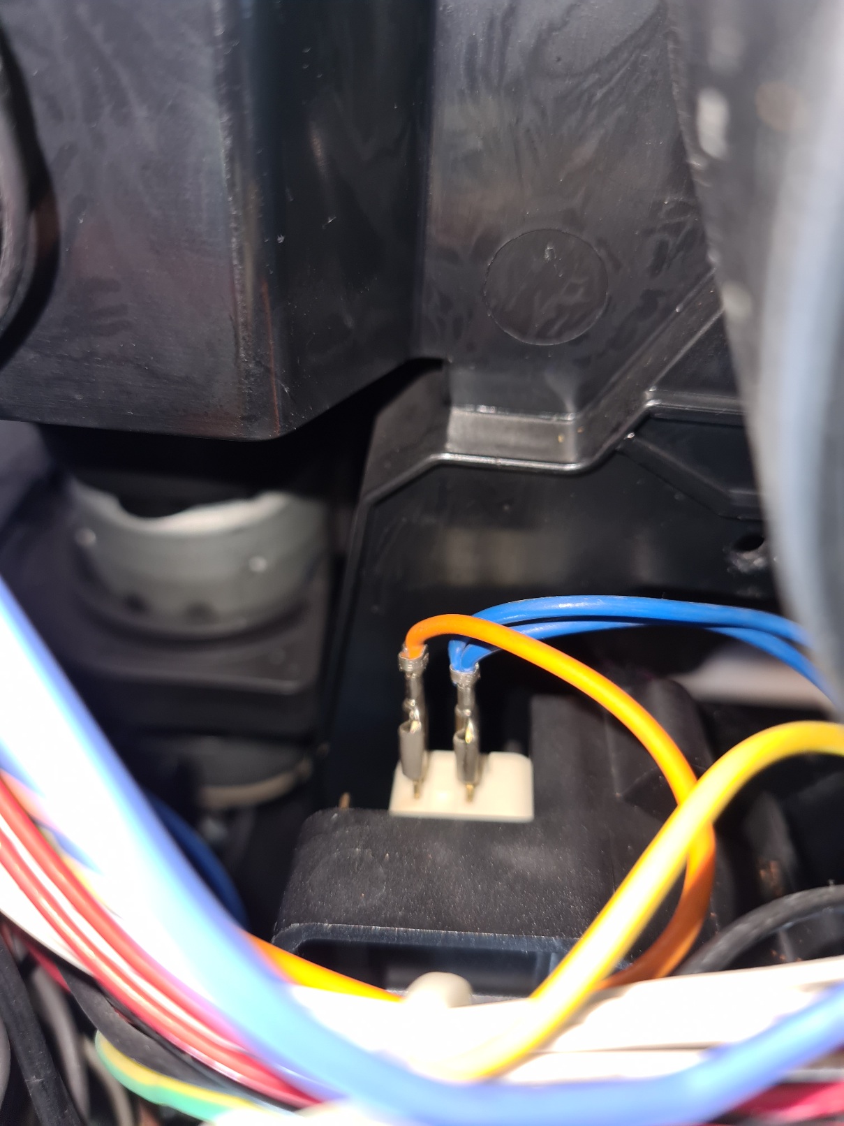

Hallo,ich habe auch ein Problem mit der Brühgruppe.
Ich habe anhand der supergenialen Videos heute das Drainageventil getauscht und die Feder vom aus Auslaufventil neu gespannt.erstmal danke für die tollen Videos!
Nun zu meinem problem:
Ich habe nun alles wieder zusammengeschraubt und nun zeigt er an,dass ich die Brühgruppe einsetzen soll,obwohl sie bereits drinnen ist und ich daran ansich ja nichts gemacht habe.kann es auch nur an einem falsch gesteckten Kabel liegen? Da konnte ich einmal nicht erkennen,ob blau oder Orange nach links bzw. Rechts gesteckt werden.der Mitnehmer ist das weiße Rad mit der Spitze?
Den viel beschriebenen Mikroschalter finde ich nicht.(ich glaube ich habe ihn doch gefunden,wenn ich ihn drücke,müsste sich was bewegen?tut es leider nicht. Kann es an einem Kabel liegen,wenn ja an welchem?)
Hilfe! Ich sitze nun schon 4 Std daran.
Danke!
LG Cappuccino99Dieser Beitrag wurde bereits 1 mal editiert, zuletzt von Cappuccino99 ()
Doppelt
Ja der Mitnehmer ist das weiße Rad mit der Spitze.
Wenn die Brühgruppe draußen ist, musst Du mit dem Zeigefinder mal rechts nach einer Aussparung in der Verkleidung suchen. Darin befindet sich der Mikroschalter.
Zu den Kabeln kann ich Dir leider nichts sagen. Bei mir hat das von der Länger der Kabel schon gepasst. Ich hatte ja auch vergessen Fotos zu machen. -
Danke! Ich glaube ich habe ihn gefunden,aber wenn ich ihn drücke gibt es keinen mucks
Schau mal wie der Mikroschalter angeschlossen ist.
So ist richtig: Melitta CI E970-101 Caffeo - kein Kaffee & WasserKontakt: sb_NUE ät stephanb.net -
Ich würde gerne Bilder hochladen,aber die sind leider immer zu groß. Verkleinern klappt auch gerade nicht. Habe nochmal alles angand des Bildes geprüft und keine losen Kabel oder Stecker etc. gefunden.habe nun nochmal den orangenen mit dem blauen Kabel getauscht,aber der Fehler blieb.
Auf dem verlinkten Foto ist aber nicht die caffeo Ci zu sehen oder?irgendwie sieht das drumrum bei mir jedenfalls anders aus.
Ich bin nur verwundert, dass die Brühgruppe nicht erkannt wird,obwohl ich doch was ganz anderes beim Wickel hatte? -
Doch, das Foto ist von einer CI.
Wenn beim Drücken des Schalter gar nix passiert, kann er ja nur falsch angeschlossen oder defekt sein.Kontakt: sb_NUE ät stephanb.net -
Das ist das Teil mit dem microschalter. Sind die Kabel so richtig? Muss eines der Kabel links außen auf das Metallteil ,das einen Knick hat oder beide oben,so wie ich es habe?
Edit: meine Stecker waren falsch! Orange kommt auße ,blau oben...
Leider funktioniert nun das Wasser ansaugen nicht mehr...beim anschalten,kam System Start. Kaffee wurde gemahlen ,milchschaum kam, aber dann Abbruch.
Was denn nun? Man,immer was neues. Habt ihr eine Idee? Ich mache jetzt Schluss für heute,morgen schaue ich ob ein Schlauch abgegangen ist oder so?Dieser Beitrag wurde bereits 1 mal editiert, zuletzt von Cappuccino99 ()
Ist falsch. Eines muss nach außen.
So wie auf meinem Foto halt.Kontakt: sb_NUE ät stephanb.net
