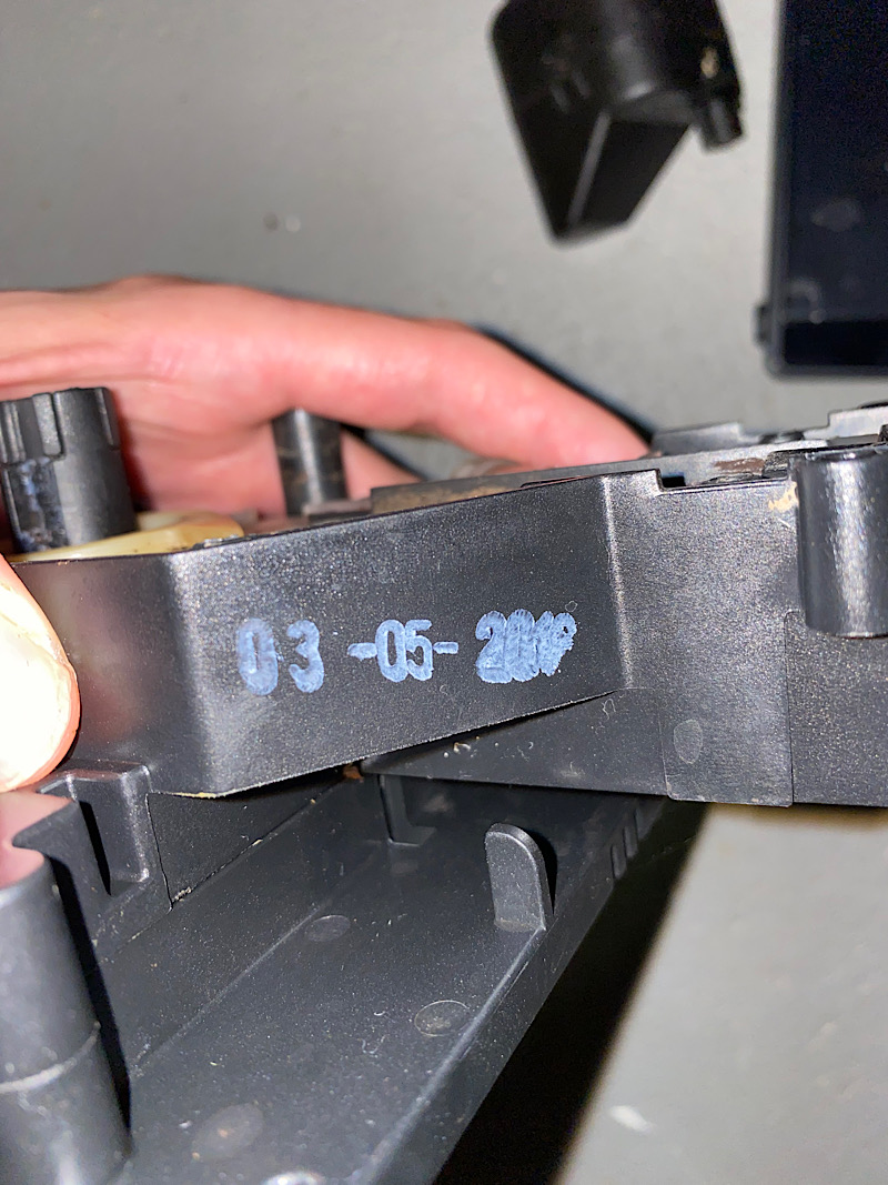

    • @harry owl
      Das Datum kann ich leider nicht erkennen.

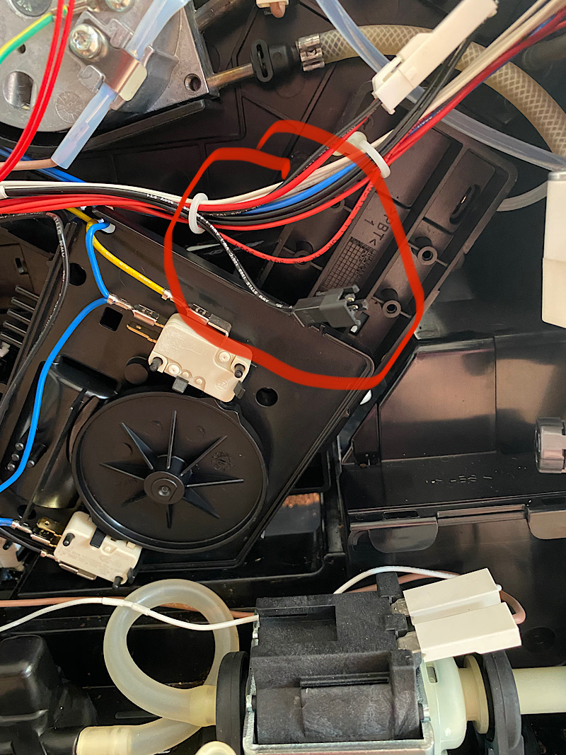

    • Ich bin aus dem Urlaub zurück und baue die Teile gerade ein.
      Bei einem Kabel weiß ich nicht wohin damit und finde dazu auch kein Bild.
      Kann es sein, dass das ungenutzt ist?
      Das Andere schwarze, welches ähnlich aussieht ist ja für den Wassertank.

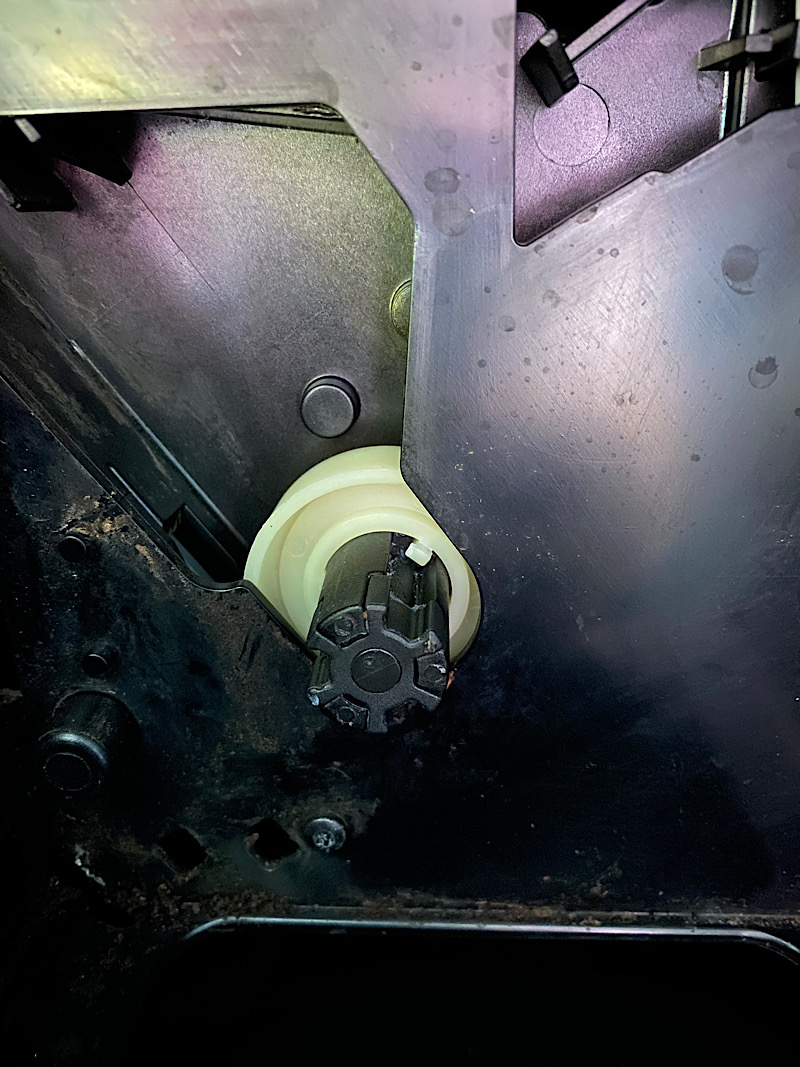

    • Jetzt ist alles montiert, aber der Hebel der brühgruppe blockiert. Nicht,dass an der brühgruppe etwas nicht in Ordnung ist und der Antrieb deshalb beschädigt wurde?
      Sitz der Sprengring oder was das ist richtig?

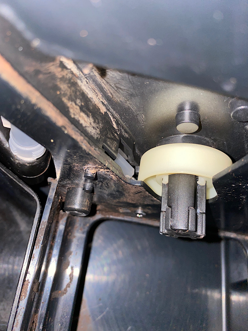

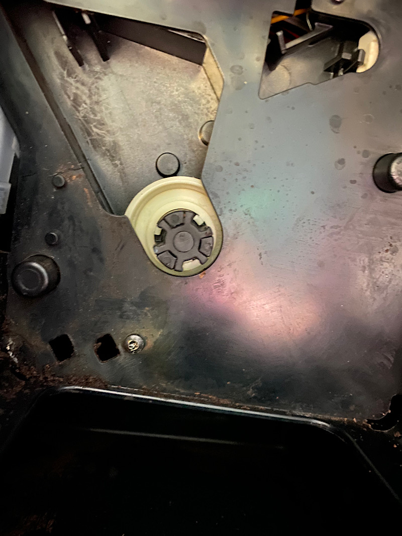

    • Jetzt ging sie rein, aber schwergängig. Angemacht und schon wieder "Brühgruppe einsetzen". Dann habe ich den Mikroschalter gedrückt, damit sich die Aufnahme dreht. Irgendwie muss da das Problem liegen. Genau wie vor der Reparatur hat sich die Welle gedreht und der Mitnehmer hat wieder irgendwo geklemmt. Es sah fast so aus, als ob er an der Verkleidung von dem Antrieb hängt. Der Mitnehmer hat auch spiel. Ich habe fast die Befürchtung, dass die Welle kaputt ist. Man kann nie die Spitze vom Mitnehmer sehen, wenn sich die Welle dreht. So als ob sie darauf rutscht. Das der Mitnehmer nur draufliegt und mit den Nässchen in den 3 Aussparungen ist richtig oder ?

    • Wird langsam echt schwierig Dir weiter zu helfen.
      Ich kann mir das nur mühsam vorstellen was da im Argen liegt.
      Mach halt ml Fotos von der Situation. Wahrscheinlich ist der Mitnehmer falsch drauf.

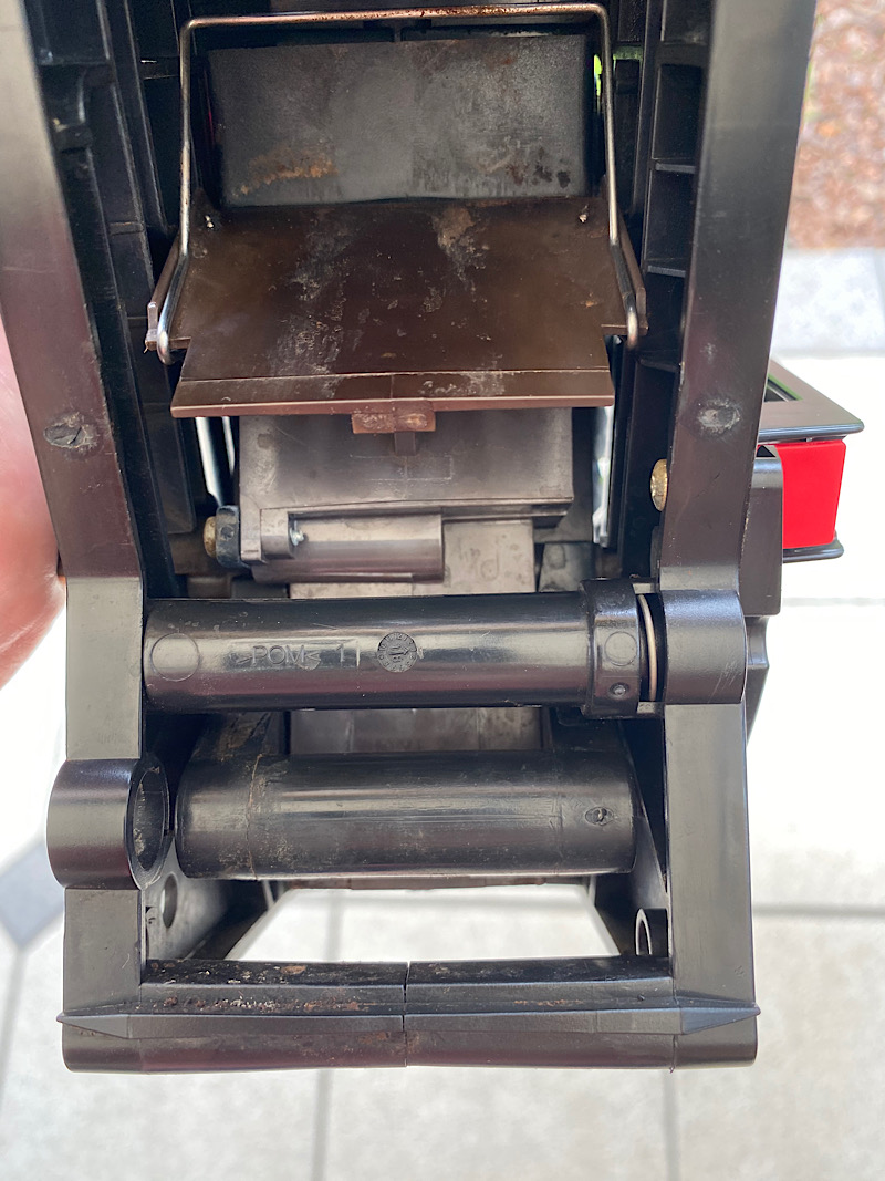

    • Wie soll ich das denn sonst machen,wenn ich etwas korrigiere, weil ich etwas falsch geschrieben habe und etwas ergänzen will?
      Anbei die Bilder.
      Danke

    • Neuen Beitrag erstellen. Dann kommt auch die Benachrichtigung.
      Mit fällt auf den Bildern jetzt nichts auf.
      Kannst mal ein Video machen, was passiert, wenn Du den Schalter per Hand drückst?
      Würde mal gerne sehen, wie weit und wohin die Welle dreht.

    • Der Stecker ist vom Wassertank, nicht vom Pulverschacht :/
      Ob der Mitnehmen richtig steht kann man nicht erkennen. Alle neuen Antriebe haben eine Haifischflosse, der die Grundstellung zeigt, also wie man ihn aufstecken muss. Vorausgesetzt, der Antrieb steht auch richtig.
