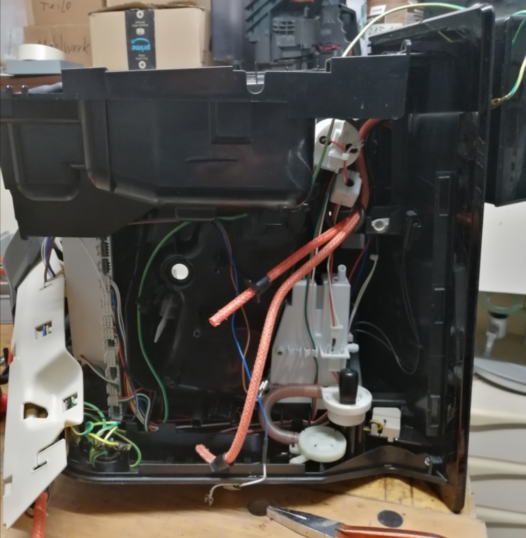

      Ich habe eine Siemens EQ.9 S900 Extraklasse. Seit geraumer Zeit verliert meine EQ.9 Wasser. Konnte Oberteil rechte Seitenwand und Rückwand ausbauen. Die Vorderseite zu entfernen habe ich nicht geschafft. Vom Keramikventil geht ein Schlauch zum Ausguss. Würde den Schlauch gerne wechseln und Keramikventil ist wohl undicht. Wie bekomme ich das Vorderteil gelöst? Finde für meinen Kaffeevollautomaten einfach keine Reparaturanleitung, oder wie ich Vorderteil lösen kann, damit ich Schlauch wechseln kann. Nun benötige ich dringend Hilfe. Hoffe mir kann jemand helfen? Keramikventil ist bestellt. Ich warte jetzt mal ab, ob Hilfe kommt und wünsche euch noch einen schönen Abend und verbleibe mit liebe Grüße aus dem Schwabenland

      Hallo BlackSheep, hab zwar die Fordefront lösen können aber an den Auslauf für Kaffee bin ich nicht ran gekommen. Ist hallt schade, dass das gesamte Netz nichts über die EQ9 hat. Muss ich halt weiter suchen

    • Der Träger Auslaufschieber muss jetzt raus.
      Wird glaube ich je Seite von je 2 Rastnaben gehalten.
      Dann, nach entfernen der Abdeckkappe kann man den roten Schlauch entfernen.
      Ich würde den Abschlussverteiler dann gleich mitwechseln, die haben gern einen Haarriss.
      Zudem den Siliconschlauch von der Brühgruppe kommend auch mit kontrollieren.
      Hast Du vor der Demontage die Maschine eigendlich mal auf Klötze gestellt um überhaubt zu sehen wo es tropft. Gibt es irgendwo sonstige Wasserlaufspuren ?
      An ein defektes KV glaube ich nämlich nicht wirklich. Da wären dann Spuren unten dran zu sehen.
      Und noch was : Beim Zusammenbau auf die richtige Stellung Malwerk zum Einstellhebel achten .
