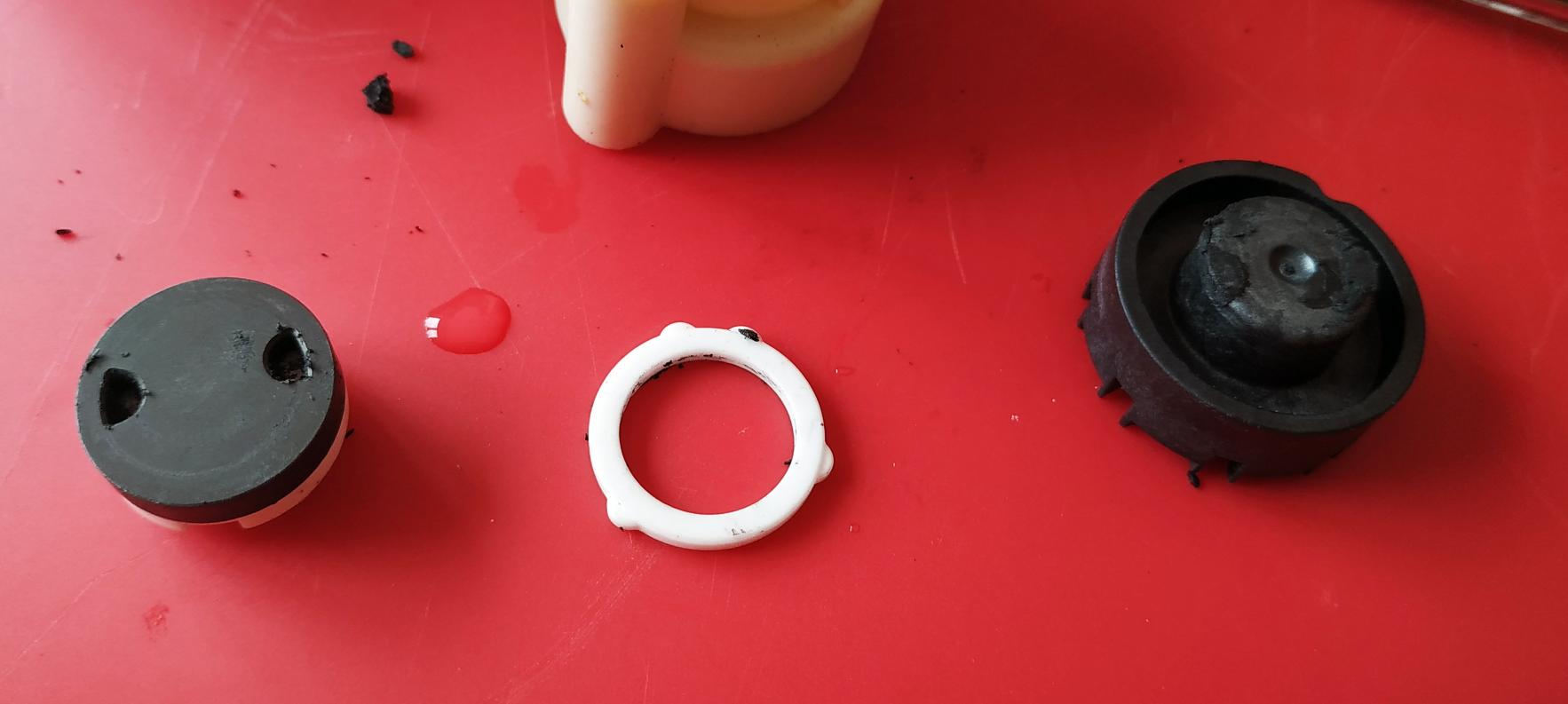

    • Hi,
      ich denke den Übeltäter gefunden zu haben.
      Die Nasen vom Mitnehmer am Keramiventil sind abgeschrabbt.
      Macht es Sinn die zu ersetzen?
      Gibts dazu ne gute Anleitung, wie man das ganze wieder eakt zusammenbaut?
      Hab zwar ein paar Fotos gemacht, aber die aktuelle Stellung muß ja nicht unbedingt die richtige gewesen sein.
      Hab nirgends ein Video oder eine andere Anleitung zur Poistionierung gefunden...
      Hat jemand einen Tipp?
      Sascha

    • Super, danke für die Anleitung.
      Einiges an Teilen scheint ja bei diversen Marken und Modellen identisch zu sein.
      Das mit dem verkleben scheint bei mir auch gewesen zu sein.
      Erst hab ich mir etwas Soegen gemacht, also ich die Keramikscheibe mit den 4 Nasen mit etwas Kraft gelöst hatte um die Löcher im grauen Teil zu reinigen. Aber über die Nasen und entsprechende Buchten im Gehäuse kann sich die Scheibe ja gar nicht drehen, sondern dient wohl nur als Lager.
      Die zwei Teil links im Bild (oben) hatte ich auch erst als Einheit erwartet, da auch recht fest verbunden. Krass wie das auch verklebt war. Schmieren ist da eher schlecht, zumindest Richtung Wasserkanäle.
      Ersatzteil dauert wohl noch etwas, ist leider grade ausverkauft... ;(
      Ich hoffe nächste Woche gibts dann ne Erfolgsmeldung.
      Danke Dir schonmal für die tolle Hilfe! :thumbsup:
