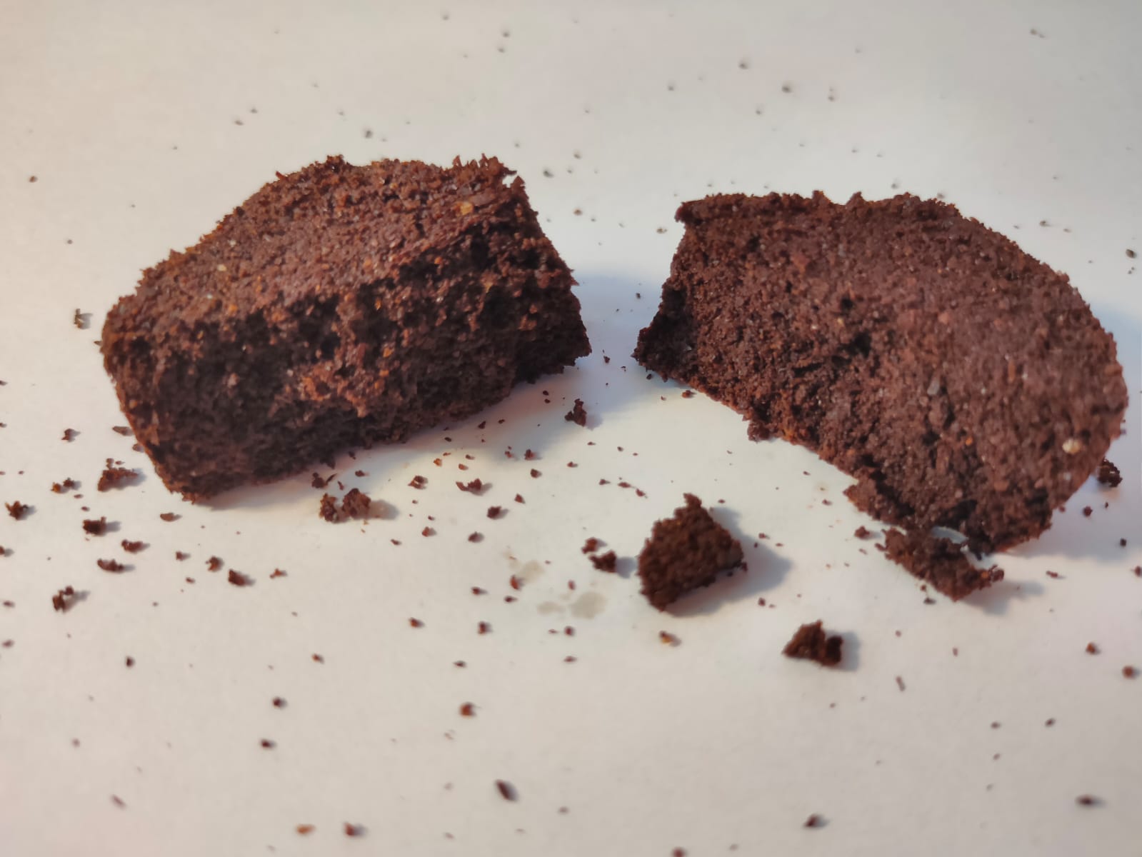

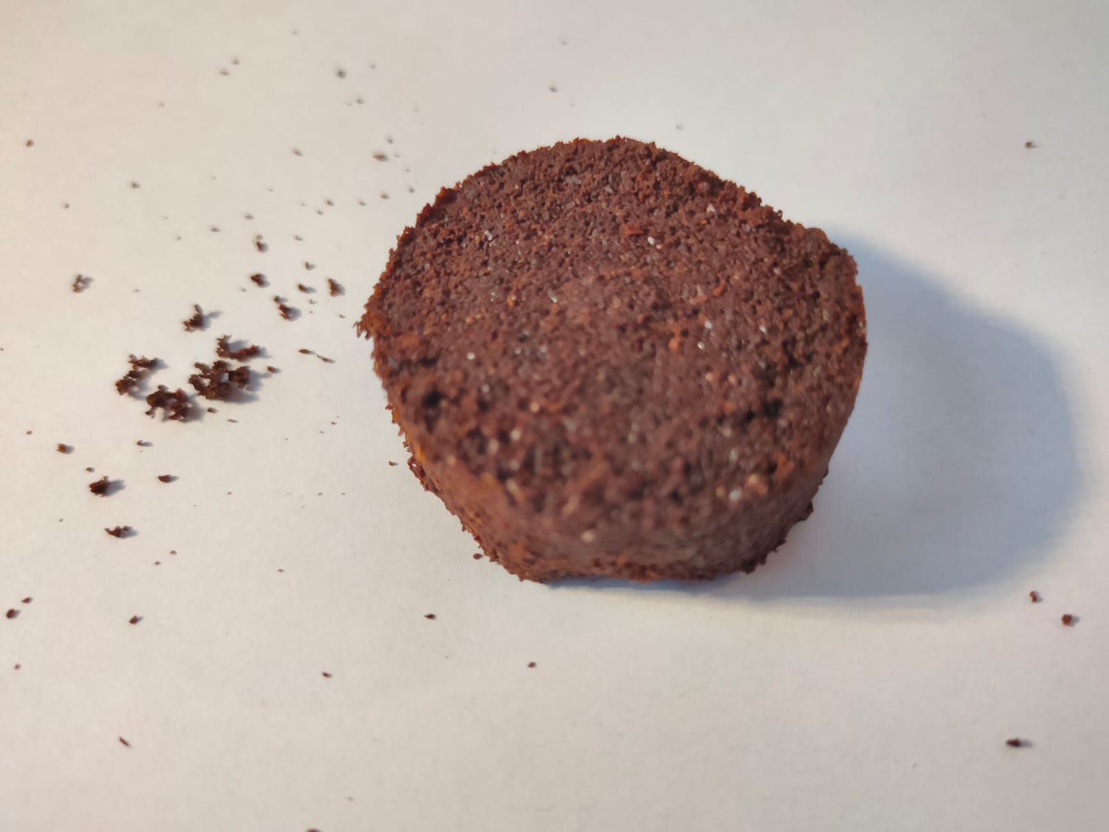

ich habe bei meiner Saeco Exprelia EVO die Keramik-Mahlscheiben gewechselt.
Allerdings kommt nun zu wenig Kaffeepulver in der Brühgruppe an. Beim Kaffeebezug kommt fast nur Wasser heraus. Dementsprechend sieht natürlich auch der Trester aus.
Gibt es bei der Maschine eine Möglichkeit die Mahlmenge anzupassen? Ich war schon am überlegen die alten Mahlscheiben wieder einzubauen, aber das kann ja nicht die Lösung sein.
Im Anhang ein Bild vom Trester, nach einem Kaffeebezug.

Was ich zuvor alles am Gerät gemacht habe:
- Mahlwerk ausgebaut, gesäubert und Mahlscheiben ersetzt
- Brühgruppe auseinander gebaut, gereinigt, Dichtungen erneuert und gefettet
- Supportventil Dichtungen erneuert
Ich danke euch für jeden Tipp!
