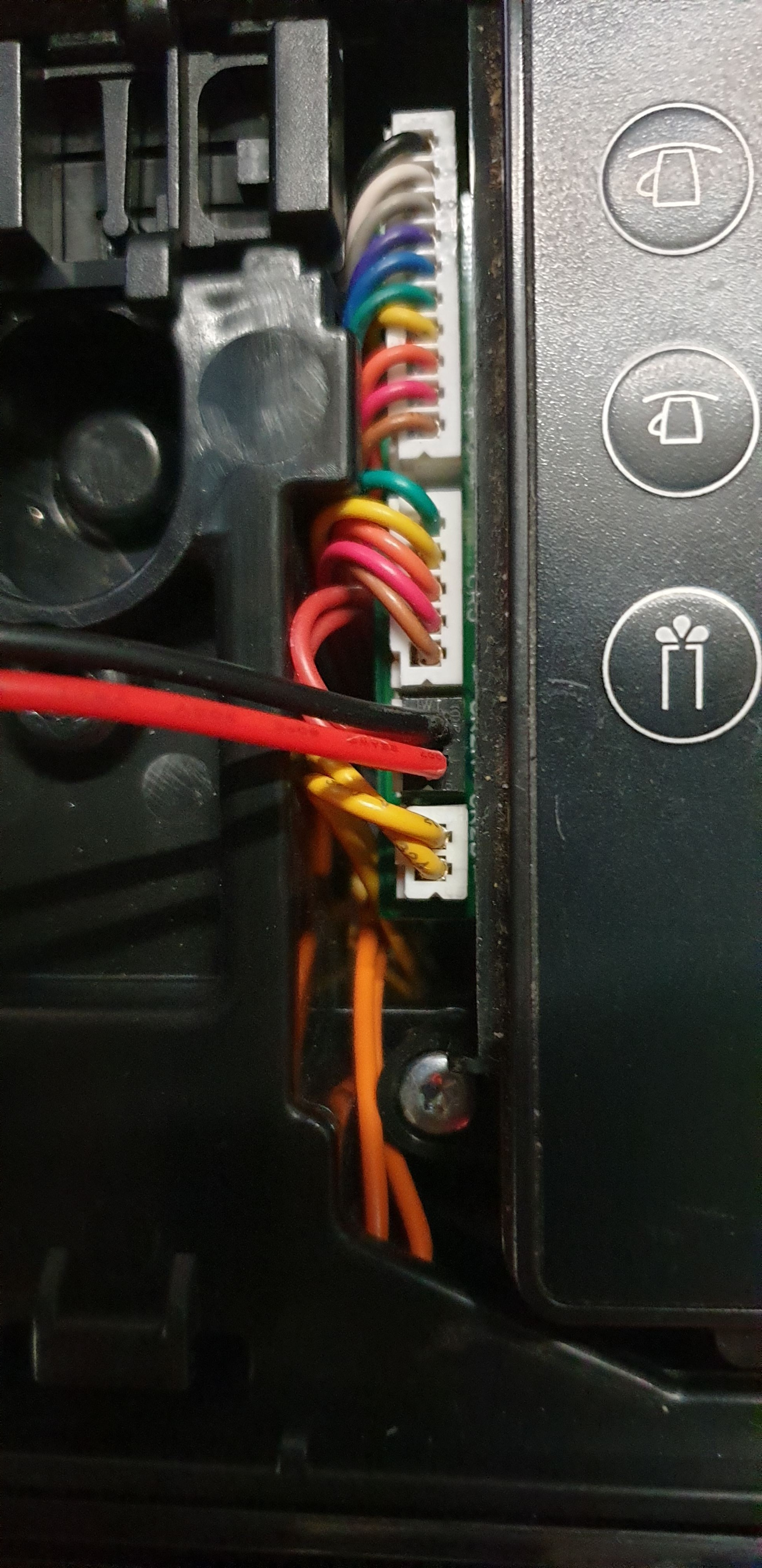

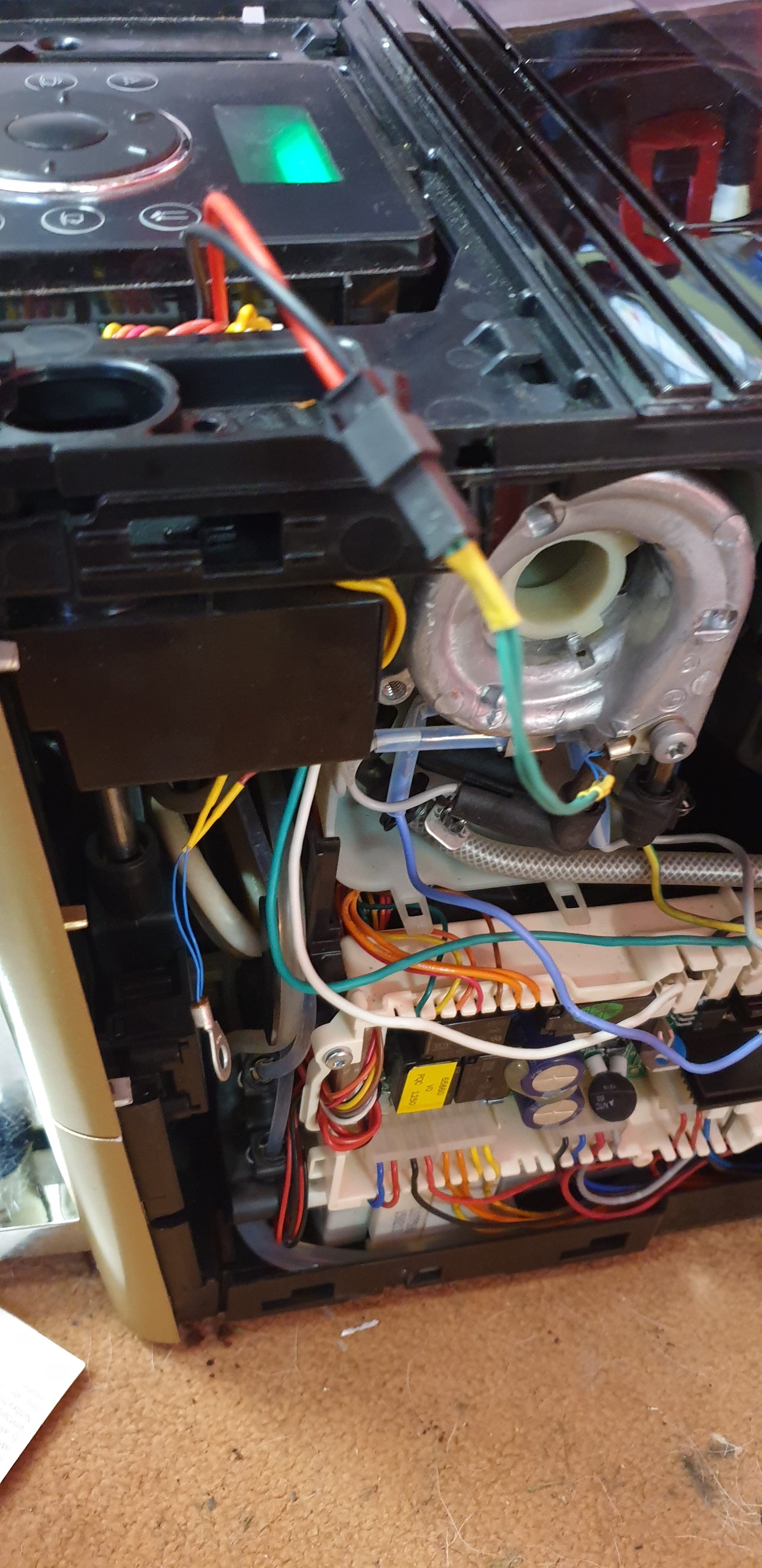

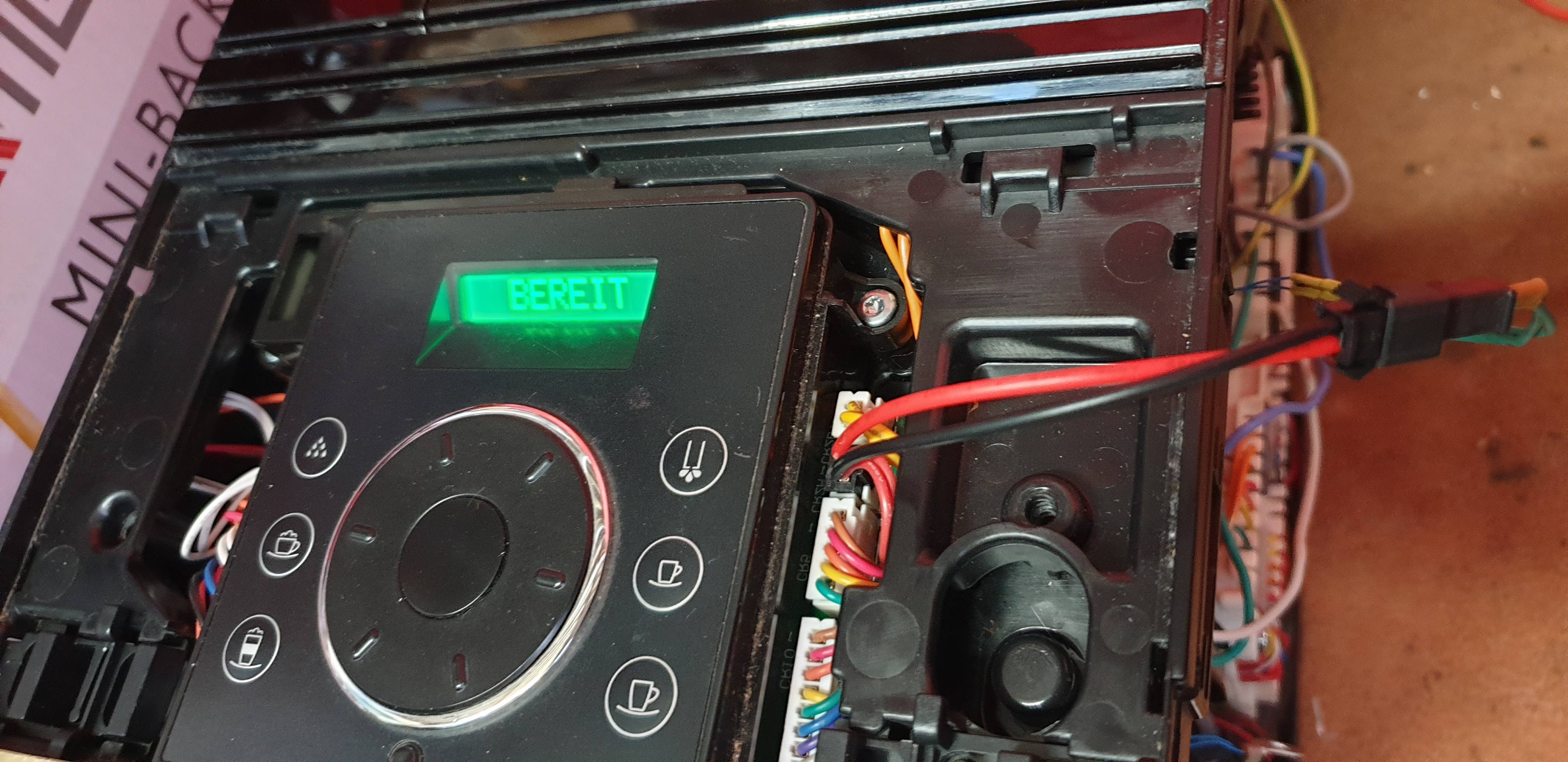

    • Ich habe mal aus der C 5 den Sensor ausgebaut und provisorisch in der Micro 9 verbaut. Fehler ist weg. Also 'nen neuen Thermosensor rein und gut ist.
      Also kann man aus Messwerten nicht immer
      herauslesen welches Teil kaputt ist
