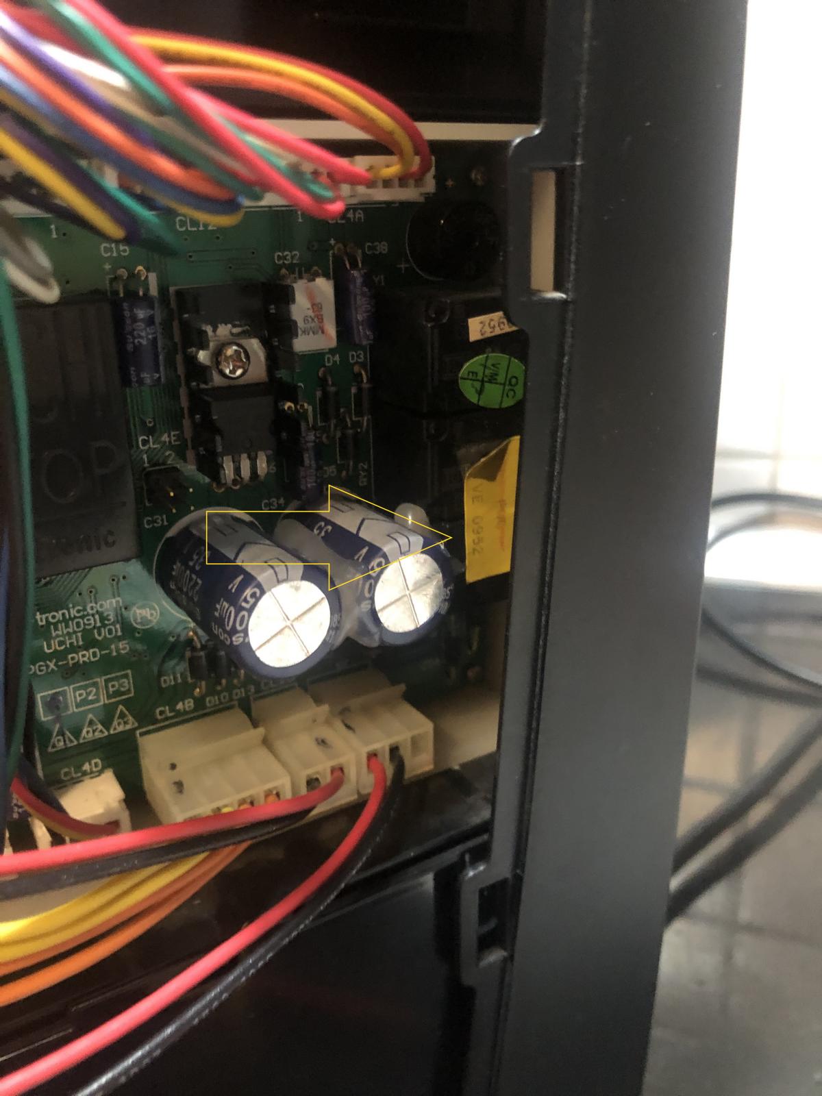

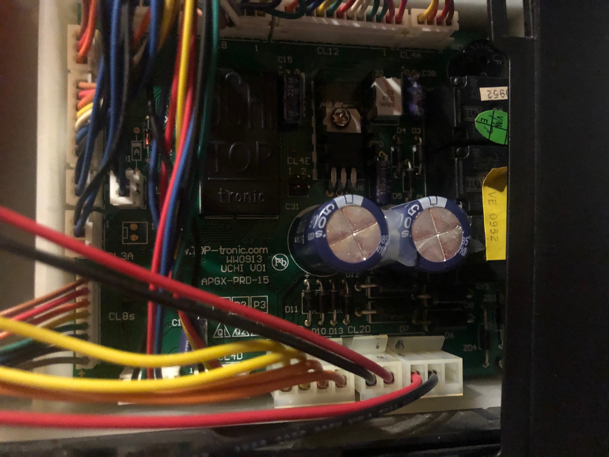

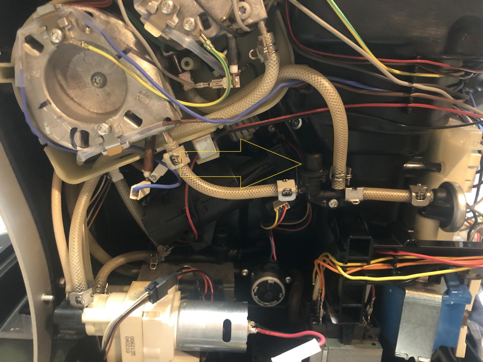

      ich habe ein Kaffeevollautomat meiner Schwester zur Reparatur.
      Er schreibt von heute auf morgen Error 6, wenn man ihn anschaltet schreibt er "GERÄT HEIZ AUF" dann heizt er und ein RELAIS (Bild1) schaltet und der Fehler ERROR 6 erscheint.
      Das Ventil auf Bild 2 tropft wenn das Wasser aufgeheizt ist.
      Was kann das sein ? Der Vollautomat war schon in der Werkstatt und die meinten Steuerplatine defekt , gibt es nicht zu kaufen.
      Damit will ich es aber nicht belassen und versuche den Fehler zu finden.
      Was mich stört ist das die Pumpe nicht anfängt zu laufen wenn man einschaltet. (so kenne ich es von unserer Siemens)
      Komisch auch das die Maschine heizt obwohl der Wassertank leer ist ?
      Gibt es irgend eine Tastenkombi um die Komponenten per Diagnose einzeln zu schalten ?

    • Was ist denn das wieder für eine 'kompetente' Werkstatt? Entweder die Microschalter am Keramikventil selber kaputt oder die drei Relais bzw Suppressordiode. Es gibt für Jura keinen Testmodus, den braucht man auch nicht! Die Z7 ist eine schöne, robuste und immer noch gefragte Maschine.
      Am besten die Spannung am Keramikventil Mal messen.

    • Der sollte schon 15V AC haben, wie es dran steht. Dann wird es eher an der Surpressordiode liegen, die Spannung muss aber pendeln und nicht bei 1V hängen bleiben. Bitte nicht so oft hintereinander einschalten, ansonsten brennt der Trafo primär durch.
      Ja am Motor messen, geht bei der Platine aber einfacher (in den Stecker rein) DC. Die Diode kann man zu Testzwecken ausbauen, mit einem Seitenschneider...
      Im eingebauten Zustand kann man schlecht messen. Unter Anleitungen von Nutzern hat wer den Schaltplan gezeichnet.
    • Also der Motor vom Keramikventil hat keine Spannung die Endschalter sind im moment so wie das Ventil steht einer geschlossen und der andere offen.
      Also ich vermute das der Trafo einen weg hat evtl. auch durch Wasser, wenn ich die 15V Wicklung messe komme ich auf ca. 150 kOhm was meiner Meinung nach zu viel ist.
      Ist nur die Frage was ist wenn ich den Trafo tausche und der Fehler immer noch da ist ?

    • Die Schalter messe ich nur bei Bedarf durch, keine Ahnung was die jetzt haben sollen. Hast du wirklich 150k Ohm gemessen? Das ist zuviel und wenn brennt der Trafo primär durch. Über das Forum dauert es ewig das durch zu kauen, wo was sitzt, an Trafos habe ich mehr als reichlich. Du hast eine Mail von mir bekommen.
    • So, Kaffeevollautomat läuft wieder,
      wir haben ihn zu Jura eingeschickt und es wurde einiges getauscht.
      Der Trafo war defekt weil das Ventil wohl undicht war, außerdem wurde die Brüheinheit erneuert und das Mahlwerk sowie der Wärmetauscher und div. andere Teile.
      Ist jetzt wieder so gut wie neu.
      Mit Versand hat das ganze 246€ gekostet.
      Stefan
    • Das passt - da hätte man kaum einsparen können
      wenn man selber neue Teile eingebaut hätte - und
      so ist jetzt auch auf einiges wieder 1 Jahr Garantie.
