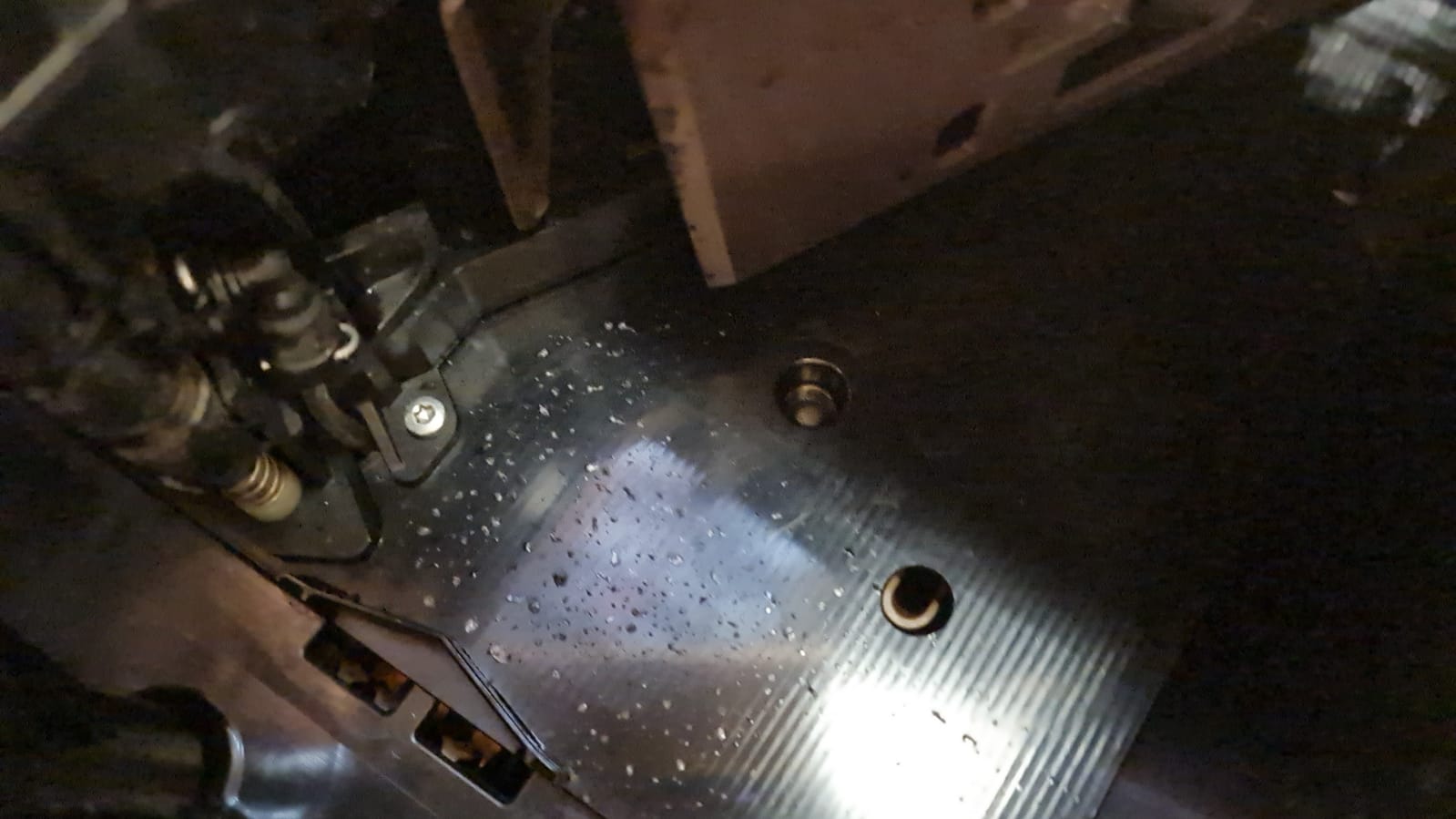

      Hallo Liebe Leute des Forums,
      Ich hoffe ihr könnt mir Helfen...
      Meine Jura XS90 entkalkt wohl heiß, ist dies normal?
      Wenn Ich die Entkalkung starte und die Dampftaste drücke kommt aus dem Auslass kein Wasser sondern es dampft aus dem Gehäuse! nach längerem spülen kommt dann auch etwas aus dem Dampfauslass.
      Woran kann das liegen?
      Wo kann der dampf den austreten wenn wir davon ausgehen das alle Leitungen dicht sind? Evtl aus dem Drainageventil?
      Kann ein schaden Entstehen wenn wir trotzdem weiter entkalken?(heiß)
      Ich muss dazu sagen der Dampfbezug ist normal ungenutzt und wird nur bei der Entkalkung aktiviert!
      Im Anhang ist ein Foto, nach der Entkalkung habe ich auch immer weiße Flecken die kaum weg gehen.
      Danke an jeden der sich der Sache hier an nimmt !
      mit gruß
      Basti
        100,38 kB, 1.599×899, 98 mal angesehen

    • Danke für eure schnellen Beiträge!
      Entkalkt wird per Amidosulfid!
      Nochmals kurz eine Frage bezüglich des Dampfes aus dem Gehäuse, kann sich der Druck über das Drainageventil richtung Brühgruppe entladen?
      -Wenn die Dampfheizung voll aufheizt, sollte es nicht eigentlich über das Dampfventil nach vorne raus?
      Oder Verdampft das Wasser so schnell das es garnicht nach vorne raus kommt?
      gruß
      Basti
