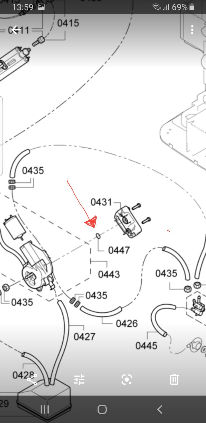

Also habe ich aus dem Komtra-Shop eine neue Kupplung (00620989) sowie Anschlusseinheit / Brühkammerzulauf (00616637) gekauft und eingebaut.
Leider besteht das Problem weiterhin, es läuft einfach kein Kaffee. Vielleicht hätte ich das mal vorher prüfen sollen, aber nach meinem Reparaturversuch habe ich festgestellt, dass der unten ausgeworfene Kafeesatz relativ trocken ist und auch kein kräftiger Kaffee in der Tropfschale ist, sondern nur eine recht dünne "Suppe".
Also vermute ich mal, dass der Fehler nicht bei den o.g. Ersatzteilen zu suchen war, sondern bereits vorher?
Habt ihr vielleicht eine gute Idee, wo ich als nächstes die Fehlerquelle suchen könnte?

Der Kaffeesatz im Behälter ist relativ normal (Temperatur & Konsistenz), in der Tropfschale ist wieder diese sehr, sehr dünne "Suppe".
), aber alles läuft dann in die Schale. Das Mehl ist nass und heiß - nur wegen des Mahlgrades etwas grob, siehe Foto. Und wenn ich die Tropfschale komplett in ein Glas entleere, seht ihr auf dem zweiten Foto das Ergebnis.
