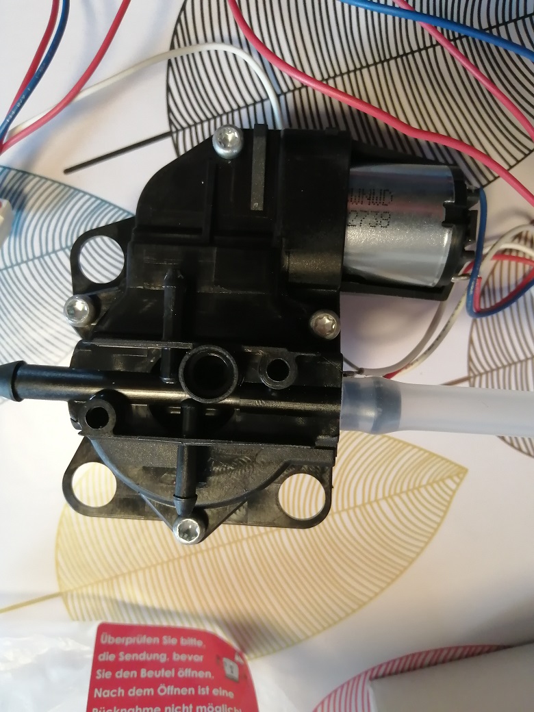

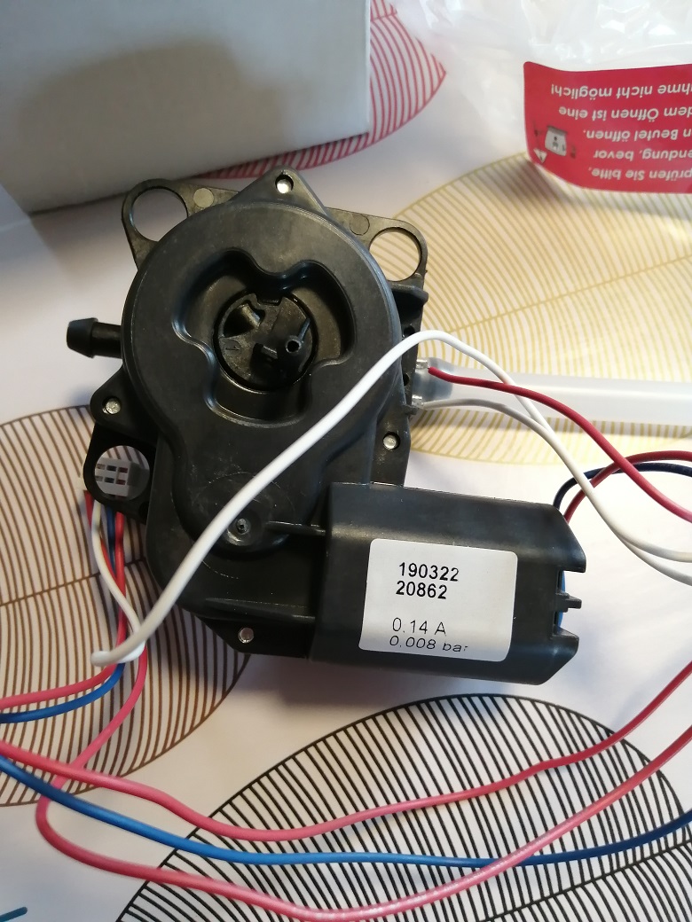

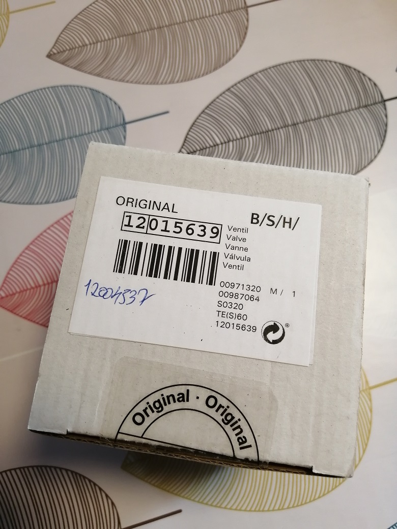

        234,87 kB, 780×1.040, 2.139 mal angesehen
        276,56 kB, 780×1.040, 2.914 mal angesehen
        247,41 kB, 780×1.040, 3.002 mal angesehen

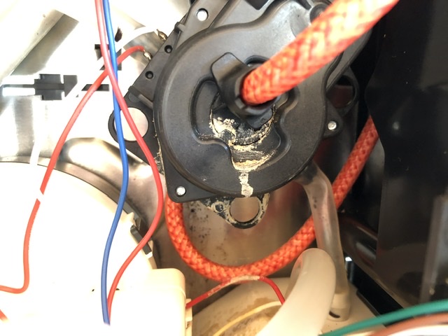

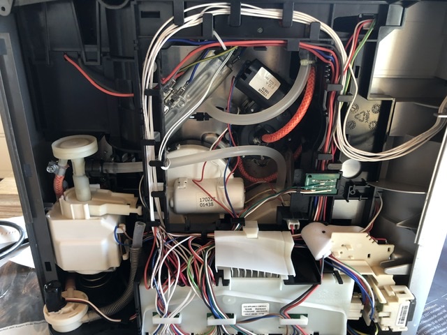

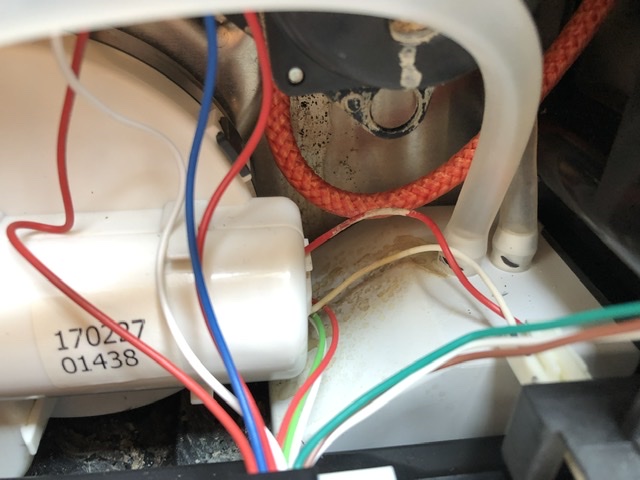

    • Dafür muss ich das Keramikventil ausbauen? Hab die Maschine mal auf gemacht. Am Ventil ist ziemlich viel Kalk. Siehe Bilder. Kann ich die im geöffneten Zustand (Wassertank fehlt ja) überhaupt in Betrieb nehmen oder von oben reinschauen? Was meintest Du?
        126,62 kB, 640×480, 7.424 mal angesehen
        87,9 kB, 640×480, 3.079 mal angesehen
        83,71 kB, 640×480, 3.753 mal angesehen
    • das sieht schon ziemlich versifft aus.
      Zum Durchpusten brauchst Du das KV noch nicht ausbauen.
      Erst mal den roten Schlauch der in der Mitte auf das KV geht gerade abziehen.
      Erst die Schlauchsicherung gerade abziehen dann den Schlauch.
      Aber wirklich gerade abziehen, der Stutzen bricht schnell ab wenn verkanntet wird.
      Dann die Schelle am Pulsor lösen und durchpusten.
      Wenn das durchgängig ist liegt der Schwerpunkt beim KV.
      Eine Möglichkeit gibt es eventuell noch.
      In den Wassertank Kalklöser (pur) schütten und Maschine starten.
      Dann, wenn man meinst das sie gespült hat Stecker ziehen und über Nacht stehen lassen.
      Mit viel Glück kommt dann morgen was.
      Ansonsten KV ausbauen, demontieren reinigen und wieder montieren.
      • Oder Neues kaufen, dann den O-Ring im Halter gleich mit bestellen !
      • Meiner Meinung nach ist das KV dicht.
