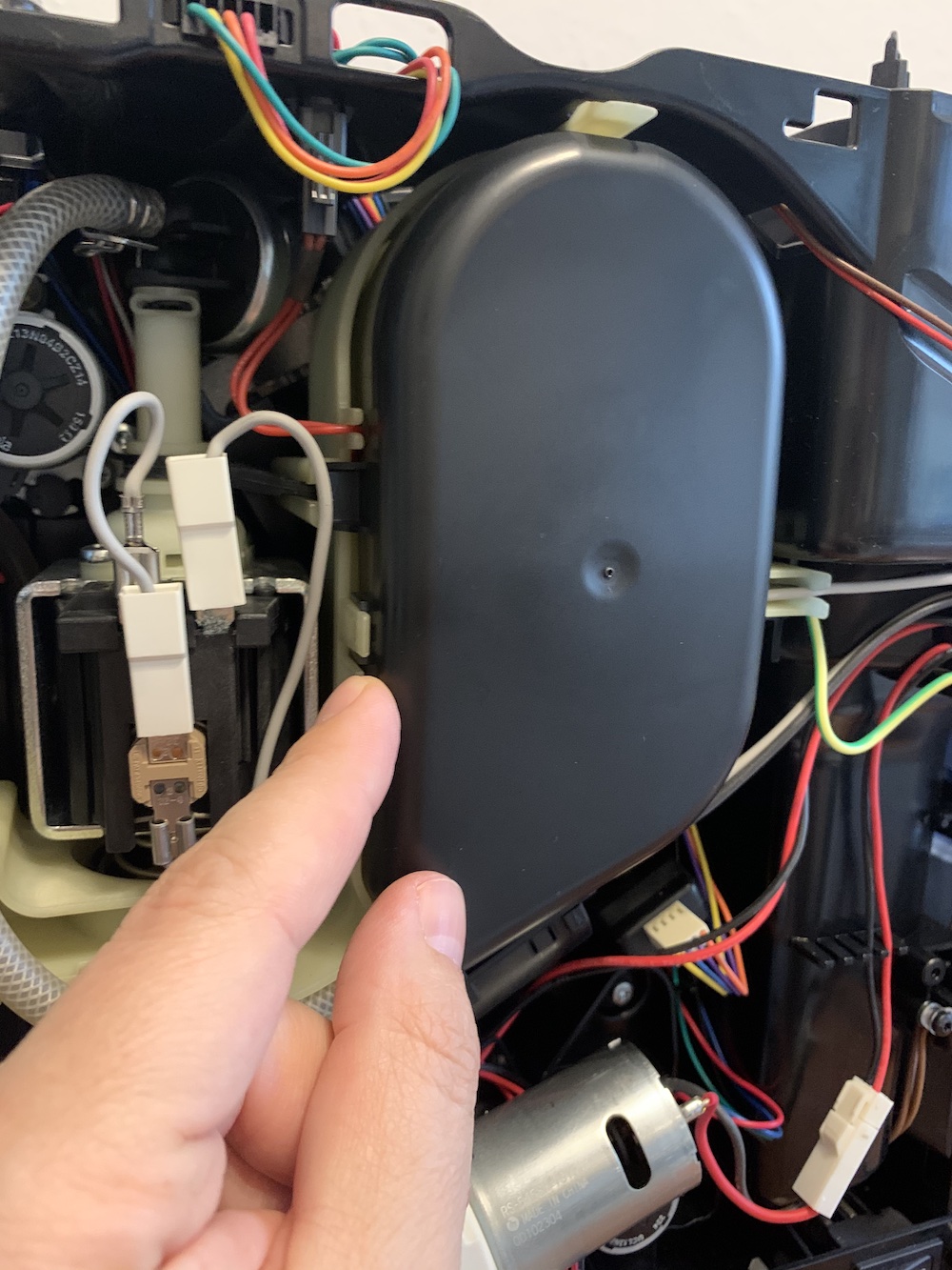

    • vielen Dank für eure Hilfe. Tatsächlich ist wohl die schwarze Abdeckung mittlerweile nicht mehr so fest eingeklemmt wie zuvor. Beim öffnen der Seitenwand kam mir der Deckel auf der linken Seite entgegen. Wieder einstecken bringt nicht viel - ist danach nur ganz leicht arretiert, aber Panzertape hilft auch dagegen :)

    • Panzertape wird auf Dauer nicht halten und sich aufgrund der Wärme lösen.
      Wahrscheinlich haben sich die beiden Haltenasen mit der Zeit nach aussen gebogen. Ich würde versuchen diese unter Hitzeeinwirkung (Kuchenbrenner, Lötkolben) vorsicht wieder nach innen zu biegen.
      VG Jönne
    • ja, das denke ich auch, dass das nicht lange halten wird. Im shop hier gibt es 2 Versionen von dem Thermoblock Träger - kennt jemand den Unterschied und passen beide bei der J9.2 - die zweite Version hat sowohl J als auch XJ (passend für) in der Beschreibung.
    • Wenn man sich so bei den Bildern umschaut scheint
      der teurere (70806 der ursprünglich in die 9.2 gehört)
      Durchbrüche auf der Rückseite des Gehäuses zu haben
      die der günstigere nicht hat.
      Der günstigere gehört eigentlich zur J5 - da steht er auch
      in den ET-Listen. den würde ich mal nicht nehmen, auch
      wenn eventuell reinpasst.
