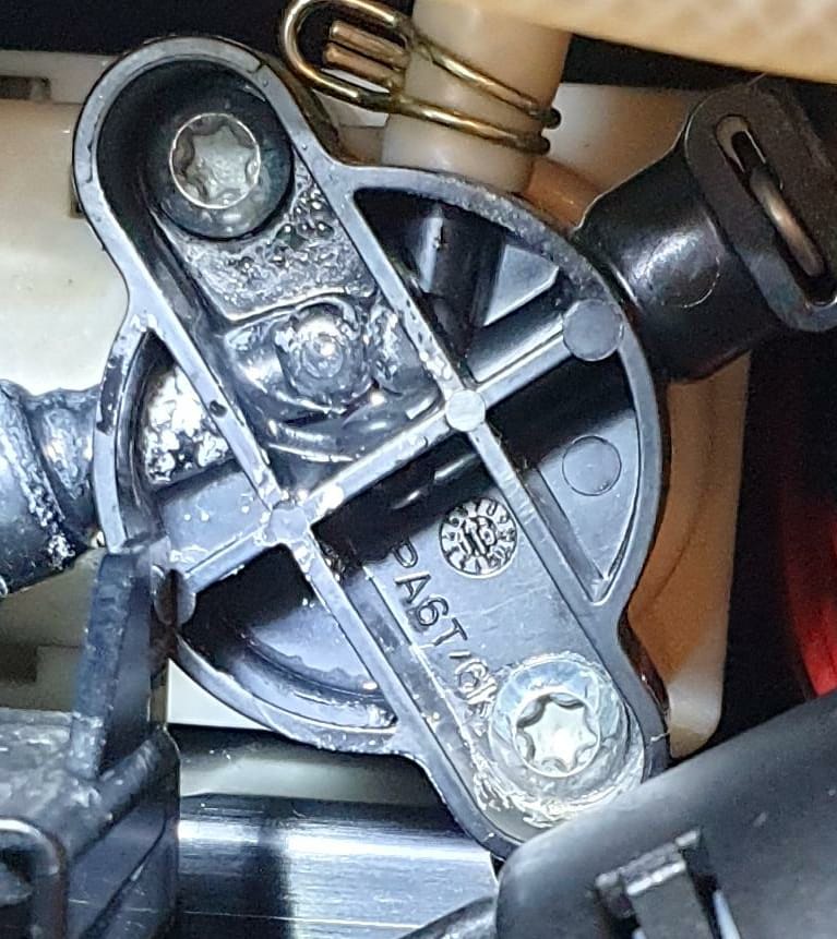

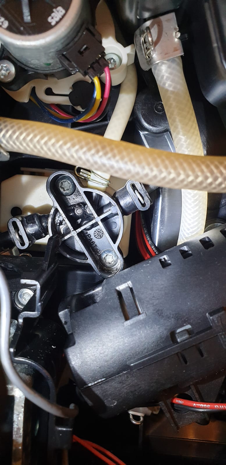

      ich möchte das folgende unerwartete Ergebniss mit Euch Teilen. An einer Jura WE8 (Technisch Wie E8) tritt aus dem Kunststoff des Keramikventilkopfes Wasser aus. So wie wenn die "Nähte" des Spritzgusses nach einiger Zeit durchlässig werden würden. Um das zu verdeutlichen zwei Fotos. Das erste trockengewischt und anschließend wie es wieder feucht wurde, ich habe auch ein Video auf dem man sehen kann wie es das Wasser raus drückt. Für mich ist das ein Materialfehler und echt Schade dass man den Kopf nicht als Einzelteil bekommen kann sondern nur das ganze Ventil kaufen muss. Video unter:

    • Die Kappe wird es irgendwann als Nachbau geben.
      Ab der neuen E Serie hat Jura stark nachgelassen, was die Elektronik betrifft. Wie viel Bezüge hat die denn schon runter? Kann man nur mit dem Bluetooth-Dongle auslesen, was für ein Rückschritt. Wenn das Aroma+ Mahlwerk auch schon fertig ist, dann wird es noch teurer. Wobei es anscheinend auch eine Pauschalreparatur für gegen 250€ gibt.
      Anders gesagt, momentan gibt es die wohl noch nicht
      einzeln als Nachbau - Original von Jura nur das komplette
      Ventil.
      Da die Kappen das sind, was einen Haarriss bekommt und
      deshalb 90% der Ventile die kaputtgehen eine defekte
      Kappe haben, wirst Du auch niemanden zum "Reinteilen"
      finden, da gefühlt ALLE das gleiche Problem wie Du haben.
