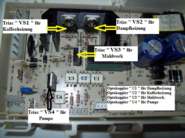

    • So habe es gefunden es ist U4 was die Probleme macht habe die Dioden getauscht und auch den Triac und auch den Optokoppler U4, leider dreht sie immer noch.
      Habe mal den Optokoppler draußen gelassen, dann dreht sie nicht mehr logisch.
      Aber wenn ich ihn tausche macht sie den Fehler immer noch.
    • Schön, dass Du es selber gefunden hast. Hast Du auf die richtige Einbaulage des Optokopplers geachtet? Ansonsten scheint bei Dir leider die Steuerungselektronik defekt zu sein. Dann stellt sich die Frage ob sich eine Reparatur noch lohnt, denn da ist , dann der Chip defekt und den bekommt man leider nicht.
    • Oh, dass wundert mich. Mowo ist auch hier im Forum und kennt sich eigentlich auch gut aus. Ich hatte auch die Dioden erwähnt weil diese als Gleichrichter fungieren und das Mahlwerk mit Gleichspannung arbeitet. Also wenn Du den Test mit dem breiten flachen Stecker von der Steuerplatine gemacht hast und nach dem Du die Teile getauscht der Fehler immernoch ist wird es wohl die Steuerung sein.

      ich hoffe Du meinst in Deiner Beschreibung den Stecker auf Bild 1 mit dem gelben Pfeil, von einem gelben Stecker ist nämlich nicht die Rede. Welche Optokoppler und welcher Triac es ist steht hier im Thread, bedenke aber das noch 4 Dioden mit dazu gehören. Nimm aber nicht den link ins Saeco-Forum, dort ist es leider Falsch beschrieben.

    • Moin,
      Bild habe ich gerade nicht zur Hand, aber wenn Du vor der Leistungselektronik sitzt dann schau welche Bezeichnungen neben den Bauteilen steht. Im übrigen ist auch einen etwas ältere Platine hier im Thread abgebildet.
      Mario

      leider rückt Bosch/Siemens für diese Maschinen nix raus. Im Netz habe ich bisher auch noch nix finden können. Mir sind auch bisher keine Probleme bekannt, entweder gab es einen dauerhaft arbeitende Pumpe oder halt das Dauerhaft laufene Mahlwerk. Wenn es nich von der Steuerung kam wurden eben die entsprechenden Bauteile auf der Leistungselektronik getauscht und gut war es danach.

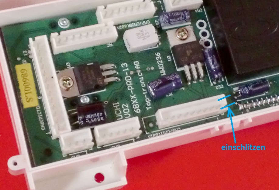

      es war die Steuerplatine. Dummerweise sind bei mir tatsächlich gleich zwei hintereinander kaputt gegangen.
      Es handelt sich dabei um eine Logikplatine, die über eine Software verfügt. Deshalb bringt ein Schaltplan auch nichts, da die Software auch wieder draufgespielt werden müsste und der Endverbraucher einfach nicht über die nötigen Mittel verfügt.
      Platine kostet neu um die 180,-Euro, gebraucht gibt's die schon ab 50 Euro.
      Es ist auch möglich, die Platine der Surpresso S40 zu nehmen mit dem Nachteil, dass dann der zweite Heizkreis nicht angesteuert wird. Funktioniert aber zum Kaffeebezug. Dann muss nur die Steckerleiste für die Datenleitung unten eingeschlitzt werden, dass der größere Datenstecker drauf passt.

      ich durfte schon ein paar Siemens und Bosch Maschinen reparieren und bisher sind nur die Siemens kaputt gegangen. Es war immer die Steuerplatine defekt. Ich habe die Verbindung vom Stecker Leistungsplatine bis zum Microcontroller verfolgt, der befindet sich unter der schwarzen Abdeckung und habe festgestellt, dass der Microcontroller kaputt gegangen sein muss. Es hat ca 50-80 Ohm gegen Minus und damit dreht das Mahlwerk dauerhaft. Man könnte versuchen mit einem Arduino etwas selber dazwischen zu basteln aber da kaufe ich lieber eine Gebrauchte Maschine, die noch funktioniert und tausche die Steuerplatine. Man kann auch Bosch nach Siemens tauschen.
