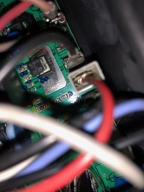

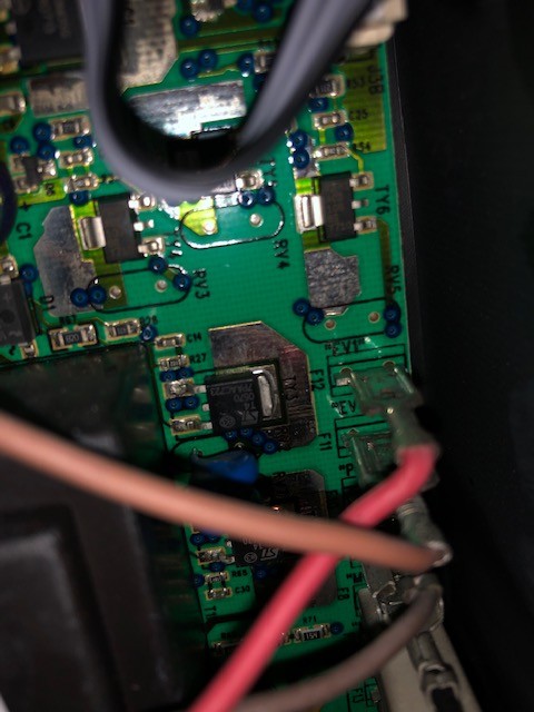

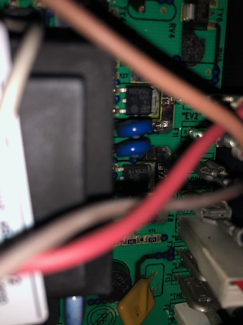

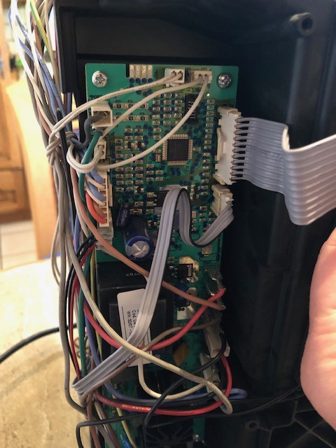

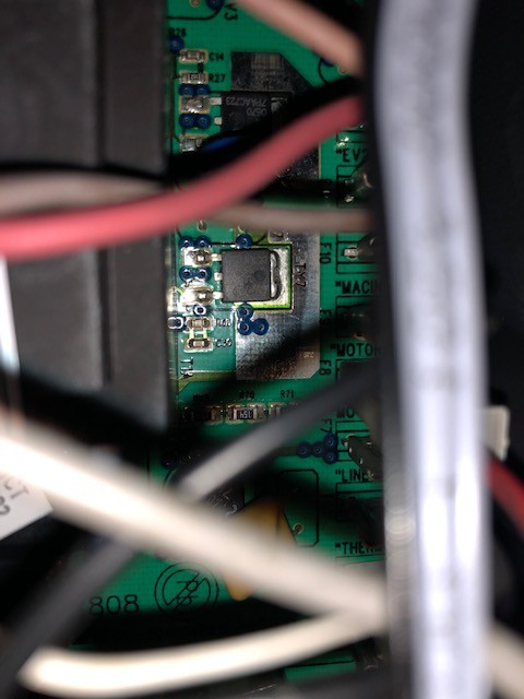

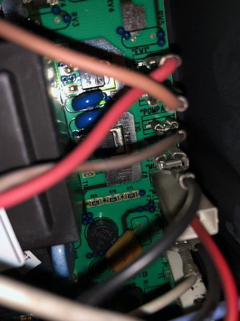

      mir ist etwas ziemlich dämliches passiert, an der Maschine meiner Schwester, war der Thermoblock defekt. Display zeigte nach einer Weile allgemeine Störung und der Thermoblock wurde auch nicht warm.
      Den neuen Thermoblock habe ich eingebaut und angeschlossen und ohne nachzudenken, die Maschine an den Strom angeschlossen. Nach einem kurzen Moment des Aufheizen führ die Brühgruppe nach oben gegen den Brühkolben. Da musste ich feststellen, dass sich der Thermoblock nach oben verschiebt (hatte vergessen diesen mit den Schrauben zu fixieren!!)
      Völlig Perplex habe ich dann den Stromstecker gezogen.
      Im Nachgang über den Testmodus die Brühgruppe wieder nach unten verfahren und die Schrauben vom Thermoblock befestigt.
      Leider passiert jetzt Folgendes, sobald ich den Stecker in die Steckdose stecke, kommt nach unter 1sec sofort die Meldung "Allgemeiner Störung" welche sich auch nicht Resetten lässt:( auch nach ganz langen Drücken des Ein-Aus und P-Taste gleichzeitig
      Im Testmodus kann ich alles bedienen/ verfahren.
      Ich habe jetzt noch den Hall Sensor erneuert, aber leider keine Auswirkung.
      Auf der Platine sehen TY7 und TY3 auch noch unversehrt aus.
      Hat jemand eine Idee, wo ich noch ansetzten kann??
      Vielen Dank
